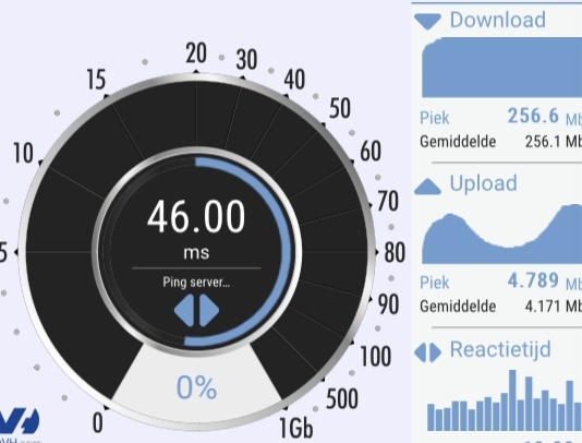

Ik heb sinds een paar weken flinke dips in mijn upload snelheid.
Volgens het internet complete zou ik 250 down en 25 up moeten hebben
Als ik een speedtest uitvoer kom ik op 5 a 8 up uit. Download is wel prima.
Ik voer de test uit op een laptop die bekabeld aan de router hangt.

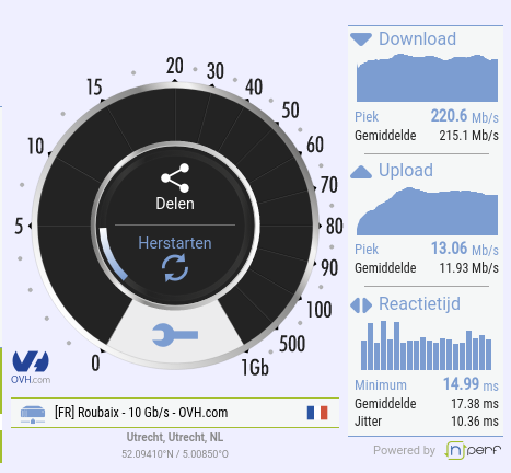

Heb je ook deze speedtest al eens geprobeerd

en die andere speedtest pakt hetzelfde uit:

Is er vrijdag 11 december iets uitgevoerd ? Er zijn geen onderhoud mails verstuurd en aangezien het in het weekend geen probleem is en nu pas weer zichtbaar, is te zien dat het probleem niet is opgelost :
Mijn buurman @GertJan1981 heeft donderdag zelfs via 4g moeten video conferences omdat de verbinding steeds wegviel.
