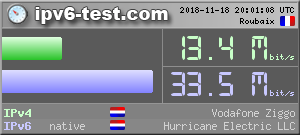

IPv4 is hier ook erg traag.. terwijl IPv6 (via vpn van Hurricane Electric nota bane) WEL heel snel is... pfffff, wat een sof.
http://img2.ipv6-test.com/speedtest/result/2018/11/18/3ef644642051f3d8c0781e769ead0b9e.png

Update: parijs is wel gewoon OK. (vorige meting was: roubaix).

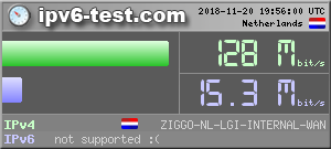

Ook hier een trage IPv4 verbinding.
http://img2.ipv6-test.com/speedtest/result/2018/11/20/97b5abe214182bb74b88465226abc955.png

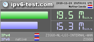

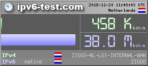

Zojuist de test gedaan. Hierbij de resultaten wanneer IPv6 bij mijn netwerkverbindingen staat aangevinkt:
En hierbij het resultaat wanneer IPv6 staat uitgevinkt:

Afbeeldingen werden als link weergegeven en ik kon mijn vorige bericht niet meer aanpassen. Hierbij een nieuwe poging;
