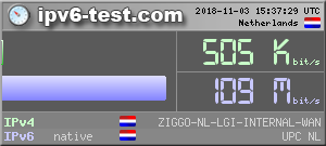

I managed to catch a moment when speedtest showed the line was having a "spike" in speed, and tested it with a http download from a server in the US - 25kb/s:
I think this might be similar some of the other users reports who are seeing high speed tests but very low speeds on the IPv4 based services they are trying to use.

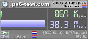

Hello,
I have the similar issue. When performing speedtest on the Ziggo website, everything works as normal. However, on other websites and speedtests, my internet is about 8 mb/s instead of 200 mb/s.
Picture of the IPv6 and IPv4 tests:

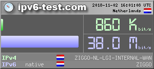

Scheltenhof
Hier ook trage IPv4
http://img2.ipv6-test.com/speedtest/result/2018/11/02/a55c1ed46467b2a75e0593a67ff1ff23.png

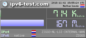

Silk
Resultaten Speedtest IPv4 en IPv6
(groot verschil tussen IPv4 en IPv6)
In ons geval erg zichtbaar in o.a. deze situaties:
  • haperende streams in Videoland app op Apple TV 4 (via kabel aangesloten)
  • extreem trage / afgebroken App Store downloads op MacBook zoals de recente macOS update (via Wifi)
  • speedtest.net geeft ±300 Mbit down / 40 Mbit up op zowel Apple TV als MacBook)
  • sommige sites / streams op sites laden traag. Nog niet kunnen bepalen wanneer dat probleem zich voordoet.
  • Voor ons is het probleem rond de tijd van de iOS 12 en macOS 10.14 updates zichtbaar is geworden. Helaas nog niet kunnen testen met een Windows / Android / Ubuntu apparaat.

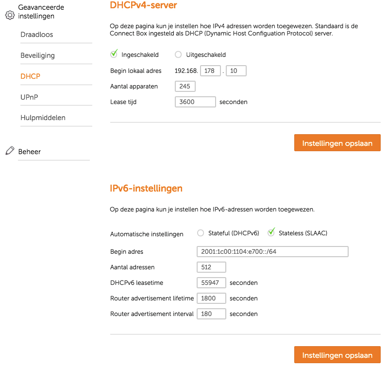

ik probeer dit nu zelf op mijn ziggo router te doen. maar het lukt me nog niet. Ik kan IPv6 niet uitzetten lijkt het.
Een modem van IPv6 naar IPv4 zetten kan de chat voor je doen, bij de meeste modems kun je dat niet zelf:

Contact met de helpdesk gehad via chat.
Omzetten naar ipv4 heeft het probleem opgelost.
Alles werkt nu weer op de snelheid zoals het hoort te doen.

IPv6 uitzetten was bij mij ook de oplossing. Na uitzetten door helpdesk direct weer 30 keer zo'n snelle download. Ook op de wifi!
De ziggosnelheidstest toont dit probleem niet. Die was en bleef snel. Maar filmpjes kijken online of downloaden was totaal ingestort wat betreft snelheid.
