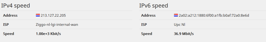

Helaas is sinds 2 weken mijn internet (wifi en LAN) erg traag. Ik heb het startpakket van Ziggo met 40mbits (niet het snelste internet, dat klopt). Sinds 2 weken moeten video's tijdens het terugkijken van programma's om de paar minuten bufferen en sommige video's starten helemaal niet. Dit is erg vervelend en ik heb al meerdere keren contact gehad met Ziggo en verschillende handelingen/testen gedaan. Wanneer er een speedtest wordt gedaan, wordt wel rond de 40mbits qua snelheid behaald, maar toch blijft het probleem bestaan dat video's niet afspelen/ niet laden en andere video's weer om de paar minuten moeten bufferen. Is er iemand met een tip of oplossing waaraan dit kan liggen? Een harde reset van de retour is al gedaan, helaas heeft dit niet veel opgelost. Video's op YouTube laden wel gewoon en spelen wel goed af. Alvast bedankt. MVG Sander

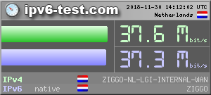

I have the problem with ipv4 for some weeks too. Was trying to troublshoot it on my rooter, now luckily found this topic. Pic with the test result. Hope there will be a solution soon

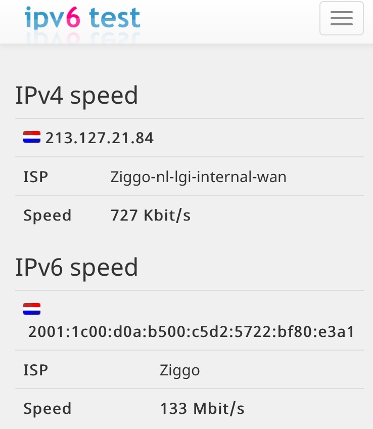

Het lijkt erop dat er wat gebeurd is vannacht. Ik zit nu op een correct werkende card of het is opgelost. Even afwachten nog...

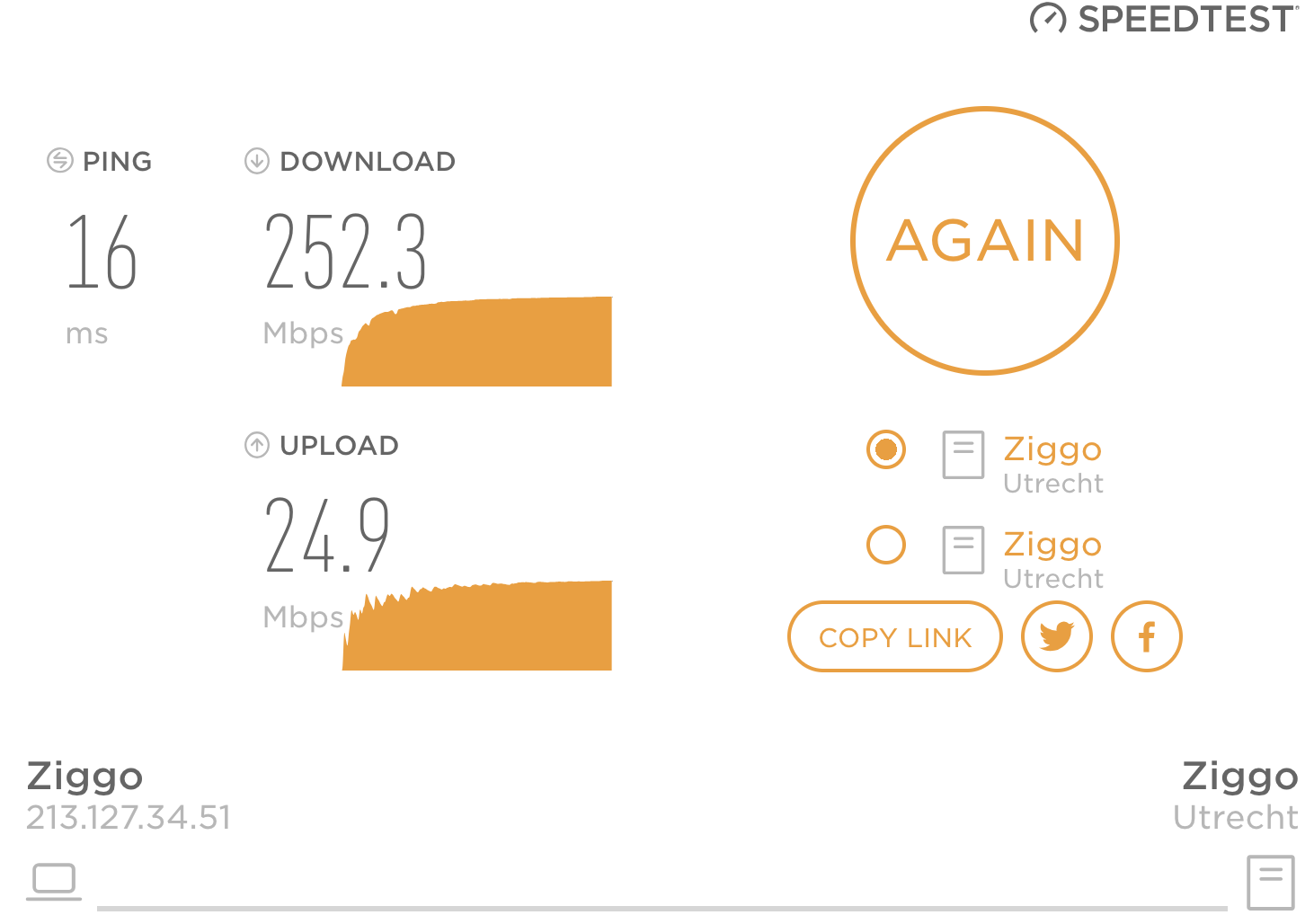

Yes! Ik heb weer een werkende IPv4 verbinding. Verkeer gaat er nu uit via een ander subnet 213.127.34.51.

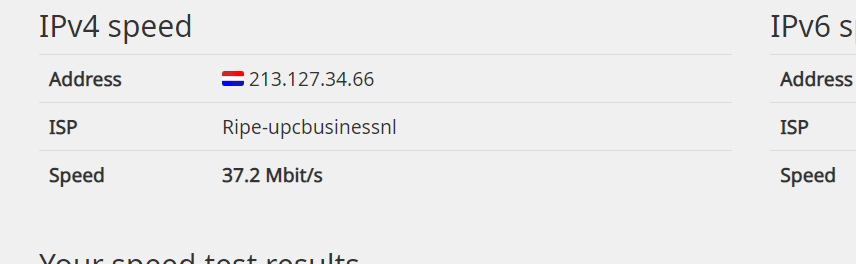

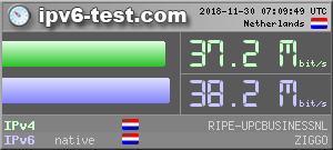

Kan bevestigen dat het hier weer goed werkt. M'n ip adres is sinds vandaag aangepast en de snelheid is weer zoals het hoord.
http://img2.ipv6-test.com/speedtest/result/2018/11/30/5a4c781133eb4ecc904534a5def2a08c.png
