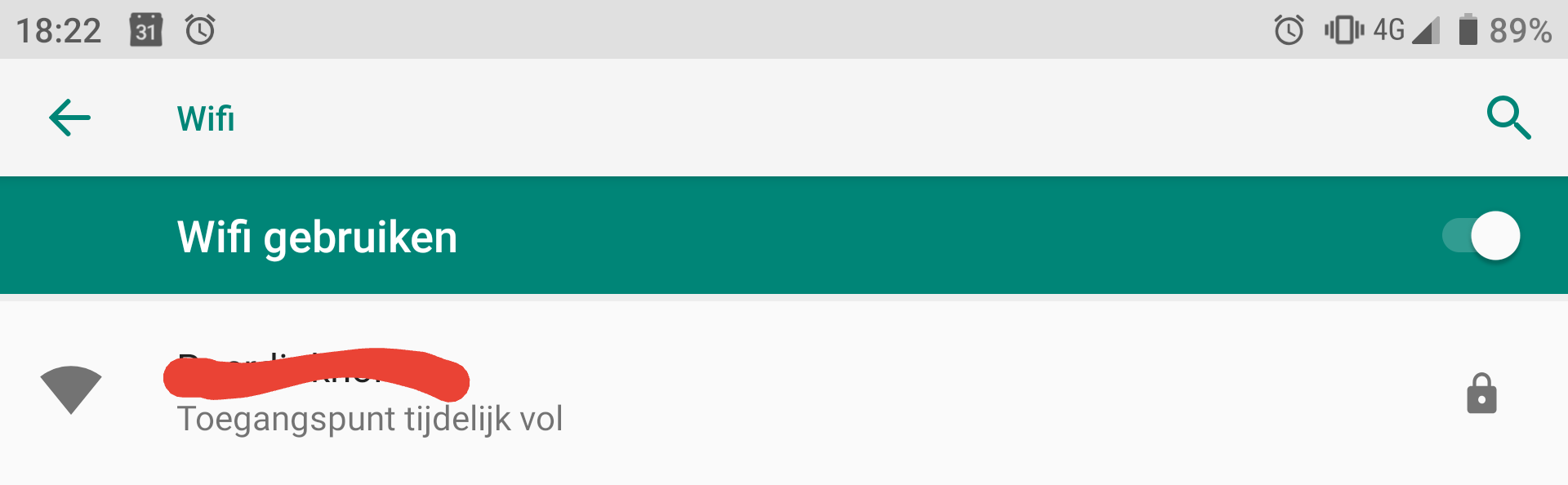

HansR
Hierbij een foto van de melding op mijn telefoon zoals deze optreedt. Dit was eerder vanavond. Alle smart lights waren op dat moment ontkoppeld. Ik heb het gelinkte topic van Be rt bekeken en er e.e.a. uit toegepast. Veel was niet van toepassing omdat ik inderdaad geen extra netwerkapparatuur heb. Wel heb ik de kanalen op handmatig gezet voor zowel 2.4ghz als 5ghz.
Ik heb nog niet heel uitgebreid kunnen testen, maar ik heb tot nu toe niet de indruk dat een specifiek apparaat de boosdoener is. Ik zit op 5ghz met de telefoon, en vrijwel alle andere aangesloten apparaten zitten op 2.4ghz. Tevens traden deze problemen niet op in combinatie met een ander modem bij mijn vorige provider. Desondanks probeer ik van tijd tot tijd apparaten te ontkoppelen om te kijken of dit helpt. Ook ga ik kijken hoe de resultaten zijn met een handmatig ingesteld kanaal. Direct na het instellen trad het probleem weer op, maar misschien blijft het nu weg.
