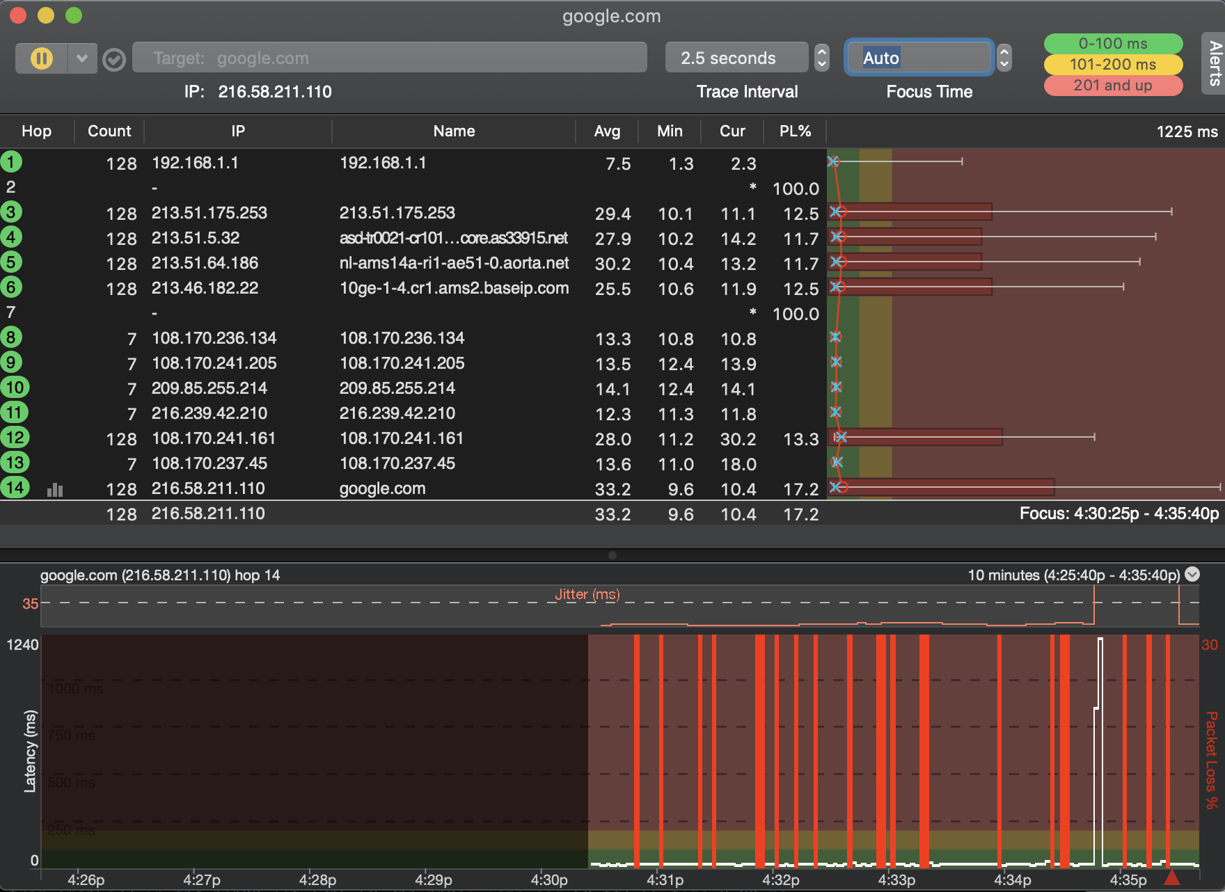

Nu ook aan de pingplotter gegaan… dat levert wel een heel onprettig beeld op… Wat zouden jullie hier uit opmaken?

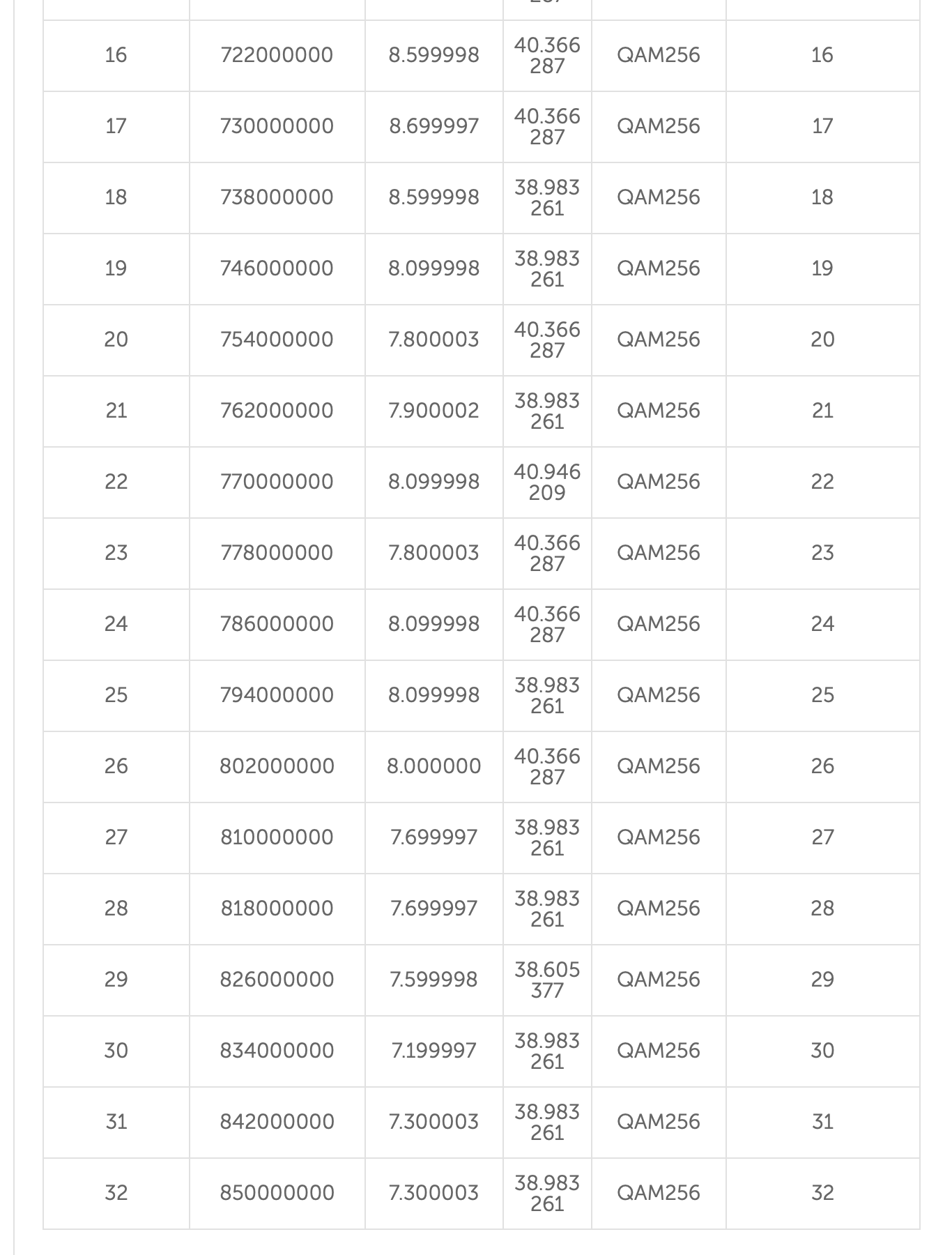

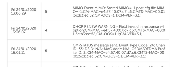

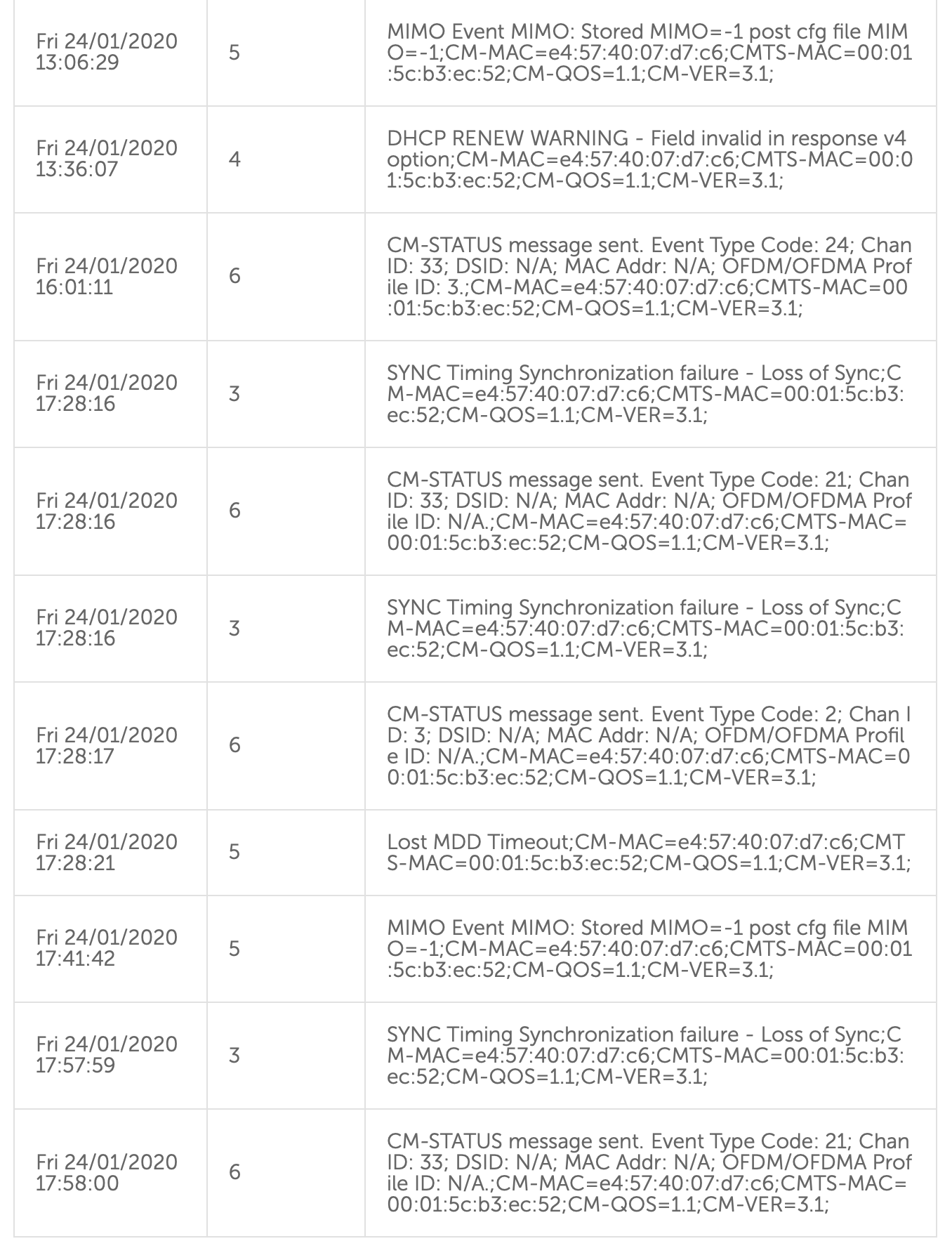

Ik zie even inloggen in je modem en de up en downstream waarden daar even bekijken. https://community.ziggo.nl/deel-je-tips-en-suggesties-91/waar-vind-ik-de-up-en-downstreamwaardes-van...
Check ook even de logs van je modem.
PeterM030
  • 15Posts
  • 1Oplossingen
  • 0Likes
Bij deze…

Toch kan ik er niet direct uithalen waarom je packet loss zou hebben. Alle streams lijken mij in orde.

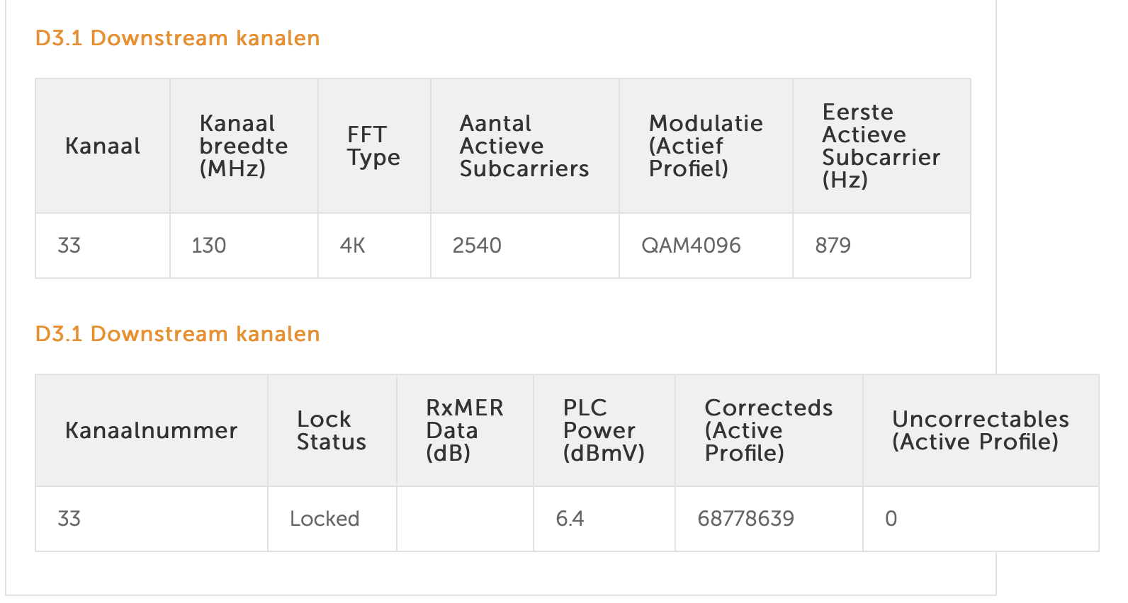

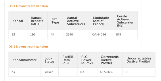

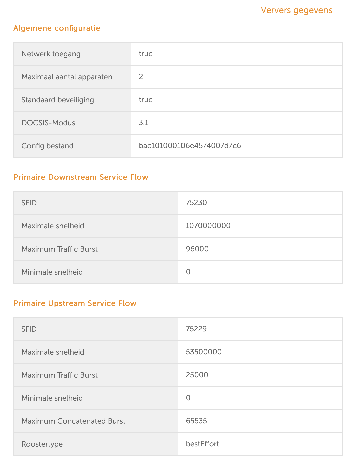

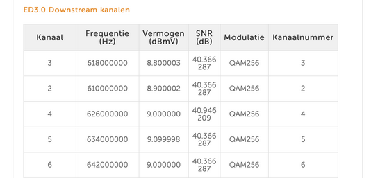

Met fouten doel ik natuurlijk niet op de gebruiksvriendelijkheid van de interface, maar op de bruikbaarheid van de informatie in de interface.

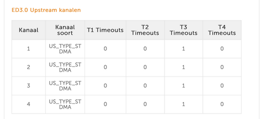

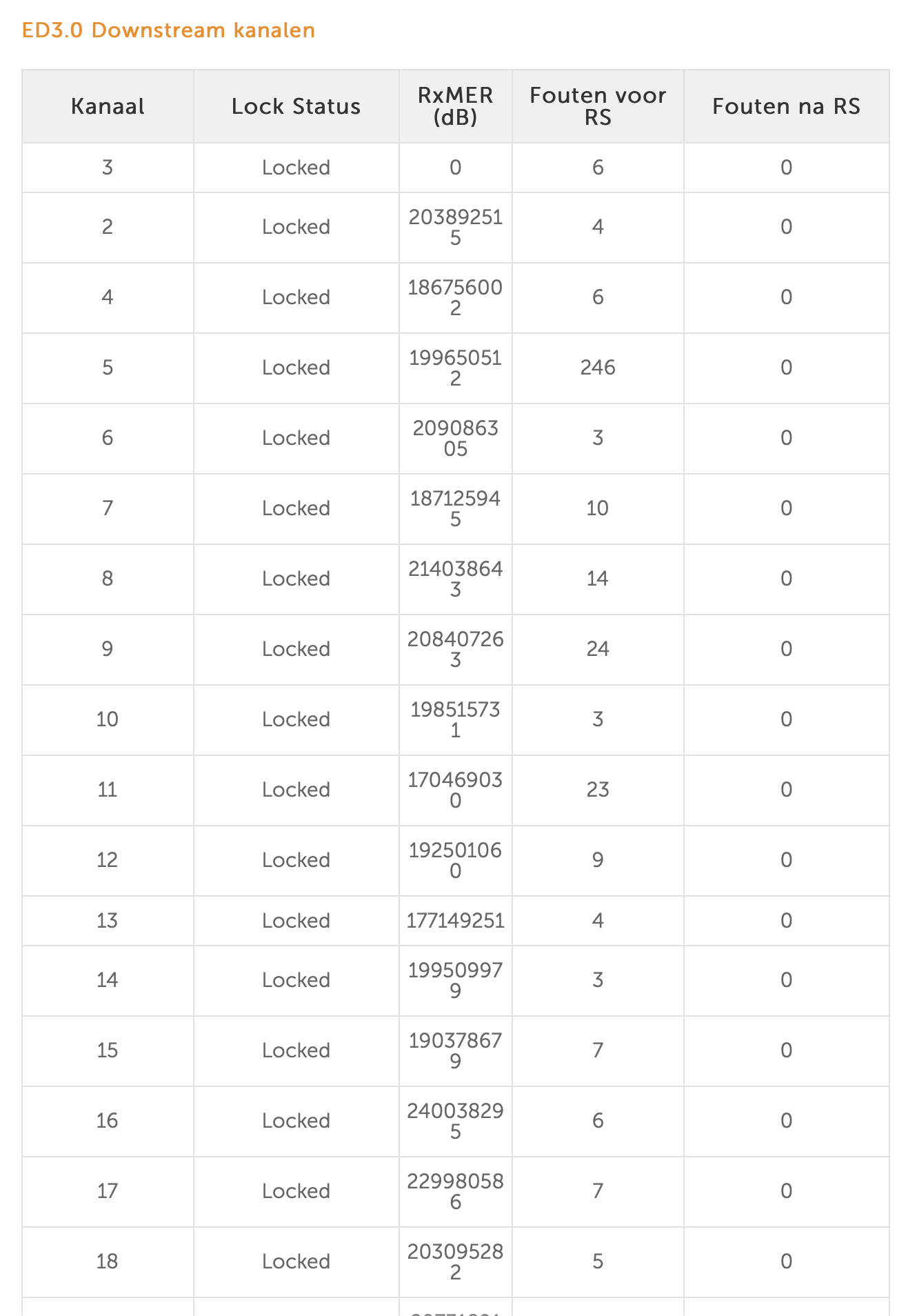

Laten we voor de aardigheid de getoonde schermprints onder de loep nemen.
Alle informatie die in deze sectie van de interface getoond wordt heeft betrekking op het (Euro)DOCSIS modem deel van het apparaat, dus Modem status i.p.v. Router status. Verder zou je gezien het vertalen van de labels op tabbladen Status en Configuratie ook mogen verwachten dat het Netwerk log is i.p.v. Networklog. Overigens een slechte naam voor de gegevens die op dat tabblad getoond worden, want al die meldingen zijn afkomstig van het modem deel van het apparaat, dus DOCSIS log is een benaming die overeenkomt met de daadwerkelijke inhoud.
De eerste kolom Kanaal is een volgorde nummering van de kanalen zoals die door het modem gehanteerd wordt voor de te koppelen kanalen. Dit modem kan 32 EuroDOCSIS 3.0 kanalen koppelen, dus verwachten we een volgnummering van 1 tot 32. Waar is kanaal 1 gebleven en waarom gaan ze opeens de volgorde aanpassen? Hier is duidelijk een bug in de interface zichtbaar. Uitgaande van de specifieke gegevens die hier getoond worden en wat kennis van de frequentieplannen die door Ziggo gehanteerd worden is namelijk af te leiden dat het modem initieel op kanaal 1 de downstream met frequentie 602 MHz (602000000 Hz) had gekoppeld als primary downstream. Later is heeft het modem kennelijk de instructie gekregen om de downstream op frequentie 618 MHz te gaan gebruiken als primary downstream en heeft men in de interface de regel voor de downstream op 602 MHz overschreven. Ofwel we moeten nu een interpretatie gaan toepassen om een volledig beeld te krijgen van hetgeen het modem gekoppeld heeft en wat nu de primary downstream is. Aangezien de primary downstream in DOCSIS een zeer belangrijk concept is nogal een behoorlijke interface bug die gemist is door Ziggo/LGI.
De Frequentie kolom toont de waarden in Hz. Gelukkig komen in dit geval de waarden in de kolom overeen, maar eigenlijk niet erg leesbaar. Met iets meer moeite had men van die 618000000 Hz in de gebruikersinterface ook 618000 kHz van kunnen maken.
De Vermogen kolom toont de waarden in dBmV. De waarden worden hier met een nauwkeurigheid van maar liefst 6 cijfers achter de komma getoond. Dit heeft niets van doen met de nauwkeurigheid van het modem om de downstream signaalsterkte te kunnen meten, maar is gewoon luiheid om in de gebruikersinterface de boel even netjes af te ronden op 1 cijfer achter de komma. Zelfde geldt voor de kolom met SNR waarden in dB.
De laatste Kanaalnummer kolom toont de DOCSIS identificatie nummers van de downstream kanalen die door de CMTS worden bepaald. Daarom had Kanaal ID een betere naam geweest voor de informatie die hier getoond wordt en had vermoedelijk ook de bug kunnen voorkomen die nu de Ziggo/LGI scriptkiddie op het verkeerde been heeft gezet en er voor gezorgd heeft dan downstream kanaal met frequentie 602 MHz uit de interface is verdwenen.
Wederom: waar is de informatie van kanaal 1 gebleven en hoe kan het dat dit niemand van Ziggo opvalt? Wordt er niet getest?
In de RxMER kolom worden de waarden in dB getoond. Is een RxMER van 0 dB normaal of is dit weer door Ziggo/LGI gemiste bug? Ik denk het laatste. Wat is een RxMER van 203892515 dB. Weer een bug. Wederom moeten we maar wat gaan interpretatie toepassen naar wat voor waarden we hier eigenlijk zitten te kijken. Zouden dit soms de Fouten voor RS zijn en heeft men dus gewoon de informatie in de verkeerde kolommen geplaatst. Dan zullen de waarden in de kolom Fouten voor RS wel thuishoren in de kolom Fouten na RS. Nog meer gemiste bugs. Lekker testwerk van Ziggo/LGI en goede informatie voor de monteurs…
Dit modem kan twee DOCSIS 3.1 downstream kanalen en twee DOCSIS 3.1 upstream kanalen koppelen. Dit is qua techniek niet te vergelijken met de werking EuroDOCSIS 3.0 kanalen. Waarom Ziggo/LGI er voor kiest om bij de volgnummering in de eerste komen door te nummeren is mij en raadsel. Noem dat gewoon Kanaal 1 en 2 en toon ook de niet gekoppelde kanalen, want met alle bugs die de scriptkiddies van Ziggo/LGI veroorzaken zou het misschien zomaar kunnen zijn dat er wel twee DOCSIS 3.1 kanalen zijn. Nu kunnen we er alleen maar naar raden. En waarom besluit het scriptkiddie dat in in elkaar geprutst heeft om in de het tweede deel van de informatie de kolom Kanaal nu opeens weer Kanaalnummer te noemen. In vergelijking met de EuroDOCSIS 3.0 kanalen bevatte Kanaalnummer toch het ID van het dwonstream kanaal? Daar is bij DOCSIS 3.1 geen sprake van. Nog meer verwarring.
In de kolom Kanaalbreedte worden de waarden dit keer in MHz getoond. Waarom niet in Hz zoals in de rest van de gebruikers interface? Is de kleinst mogelijke kanaalbreedte voor een DOCSIS 3.1 kanaal wel in MHz uit te drukken of worden de waarden dan met één of meer cijfers achter de komma getoond?
Aantal actieve subcarriers had ook volledig vertaald kunnen worden in Aantal actieve hulpdraaggolven. In de kolom Eerste Actieve Subcarrier worden de waarde in Hz getoond. Natuurlijk is de eerst actieve hulpdraaggolf van dit DOCSIS 3.1 kanaal niet te vinden op 879 Hz, maar op 879000000 Hz en dat gecombineerd met de informatie over de kanaalbreedte in MHz leert ons dus dat Ziggo het eerste DOCSIS 3.1 kanaal doorgeeft in het frequentiegebied van 879 MHz tot 1009 MHz. Waarom ze dit frequentiegebied gekozen hebben is mij overigen ook een raadsel. Als ze er namelijk bewust voor zouden kiezen om dat eerste DOCSIS 3.1 downstream kanaal binnen de 1006 MHz te houden dat volgens de EuroDOCSIS 3.0 specificaties ook kan worden ingezet als optioneel frequentiegebied voor downstream kanalen, dan overschreiden ze die bovengrens nu met 3 MHz. Nu maar hopen dat er in de coax infrastructuur tussen CMTS en AOP geen versterkers staan die alleen geschikt en getest zijn voor die EuroDOCSIS 3.0 uitbreiding. Hier in mijn omgeving komen in de straatkasten nog voldoende Hirschmann versterkers voor die tot 1006 MHz ondersteunen volgens de specificaties van Hirschmann. Hopelijk leidt dat straks niet tot allerlei verstoringen in het DOCSIS 3.1 kanaal…
De RxMER Data in dB kolom is leeg. Weer een bug? PLC Power in dBmV netjes met één cijfer achter de komma. Ze kunnen het dus toch wel als ze het willen. Tja en dan de naamgeving van de Correcteds en Uncorrectables kolommen. Waarom heet dat niet Correcteds en Uncorrecteds?
Bij de EuroDOCSIS 3.0 upstream kanalen zijn veelal dezelfde opmerkingen te plaatsen. Dit keer lukt het ze wel om de kanaal volgorde in de Kanaal kolom netjes oplopend te laten zijn. Ook hier geldt dat in de laatste Kanaalnummer kolom de ID’s van de upstream kanalen worden getoond zoals geconfigureerd door de CMTS. Dus Kanaal ID is een beter label dan Kanaalnummer.
Hoewel voor de leesbaarheid de waarden in de frequentie kolom wel in kHz getoond zouden kunnen worden heeft het in voor de upstream wel meerwaarde om de waarden Hz te tonen aangezien de CMTS het modem opdracht kan geven om met een kleine offset t.o.v. van de standaard geconfigureerde waarden te zenden. Een monteur kan dan uit afwijkende upstream frequentie waarden afleiden dat het modem upstream problemen heeft.
Ook hier weer veel te veel cijfers achter de komma bij de waarden in de Vermogen kolom. Maakt de boel alleen maar onleesbaar en de hardware het modem heeft helemaal niet een dergelijke nauwkeurigheid. Afronden op twee cijfers achter de komma is meer dan genoeg.
In de kolom Symbol Rate worden de waarden in ksps getoond. Waarom is Symbol Rate niet vertaald in Symboolsnelheid? En waarom toont men nu weer opeens ook een eenheid bij de waarden in de kolom? Die staat toch tussen haakjes boven de kolom? ksps is namelijk hetzelfde als kSym/sec (let op: met een kleine ‘k’ i.p.v. hoofdletter ‘K’). Dus voor de leesbaarheid gewoon de waarde 5120 i.p.v. 5120 KSym/sec.
Ook lachwekkend op hoeveel verschillende manier met het modulatie soort toont. Bij de downstream kanalen zetten ze het getal achter de QAM en bij de upstream kanalen ervoor. Schrijfwijze is gewoon 64-QAM of 256-QAM.
Zo te zien hebben we bij dit modem weer heel andere EuroDOCSIS 3.0 kanaal soorten dan bij andere EuroDOCSIS 3.0 modems. Onzin natuurlijk, men vindt het kennelijk teveel moeite om dit soort niet standaard DOCSIS programmeer constante waarden van de fabrikant in de API om te zetten in leesbare standaard DOCSIS termen.
Ik ga ze niet apart benoemen, maar ook in deze sectie weer een mengelmoes van Nederlands en Engels.
Je toont de kolom namen niet, maar ik vermoed dat de getallen het foutmeldingsniveau is. Waarom het teveel moeite was om dat om te zetten in nette labeltjes is mij een raadsel. Misschien een poging om critical meldingen te verbergen in de gebruikersinterface?
Conclusie: de gegevens in deze gebruikers interface zijn nauwelijks bruikbaar voor probleem analyses en daar zijn normaliter dergelijke gegevens wel voor bedoeld.

Ah, en een topic gevonden dat erg lijkt op mijn probleem. Die pingplot lijkt ook wel heel erg (bijna 1-op-1) op die van mij: https://community.ziggo.nl/internetverbinding-102/hoge-packet-loss-signaalsterkte-is-in-orde-32454/i...
Dat geeft hoop, ik ben dus niet alleen!! 🙂
Contact gehad met de persoon uit dat andere soortgelijke topic, en de pret was blijkbaar van korte duur. Het probleem léék in eerste instantie opgelost met een nieuwe connectbox, maar is toch weer terug gekomen.
Pas na het overgaan naar een zakelijk pro abonnement, met een ander modem ipv de Connectbox is het probleem verholpen.
Iemand een idee wat mijn mogelijkheden zijn wat betreft het modem? Kan ik dit bij Ziggo aankaarten en om een ander modem vragen? Kan ik een eigen modem kopen en ervoor in de plaats zetten… of ben ik bijna verplicht om een zakelijk abonnement te nemen als ik een goede verbinding wil? (eigenlijk is dat natuurlijk wel van de zotte...)
