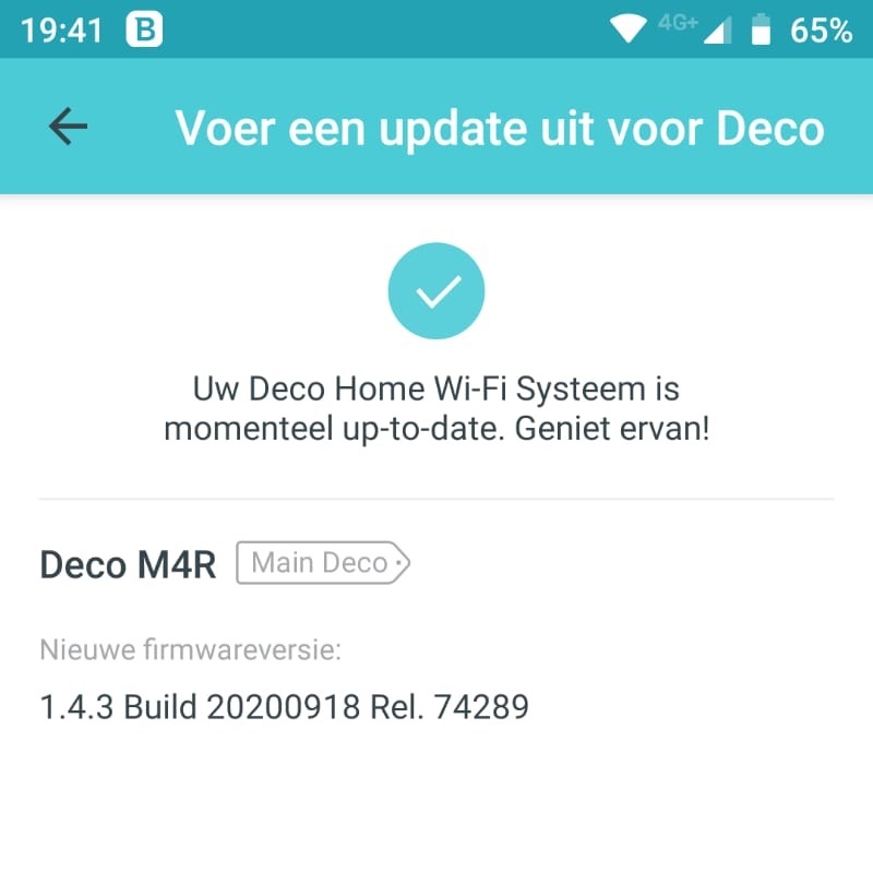

Ik bedoelde niet de app versie, maar de software op de Deco stations. Vanuit de app kan u controleren of de stations de laatst firmware/software hebben. Bij mij is dat: 1.4.3 B 20200918 74289
