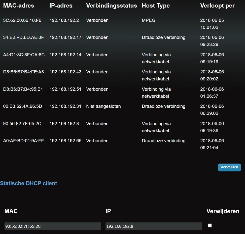

In het instellingenmenu van de mediabox heb ik Multicast enabled en een static DHCP aangemaakt voor het MAC adres van de Powernode op IP adres 192.168.192.8
Maar IGMP Snooping kan ik nergens inschakelen.

De toewijzing van het vaste ip-adres is helemaal correct zo, zodra jouw Powernode zich aanmeldt zal deze altijd hetzelfde ip-adres krijgen (x.x.x.8). Hier zit altijd een lease aan die na enige tijd verloopt, als de Powernode op dat moment nog verbinding heeft hoort de lease gewoon te worden verlengd.

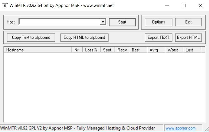

Dat zou je kunnen testen met een MTR (http://winmtr.net/) tooltje. Liefst naar een IP/adres van Spotify waar ook de stream vandaan komt.

Ok. Hoe kom ik aan het IP adres waar vandaan Spotify de stream doorgeeft?
Zou je me een beknopte uitleg over die MTR tool kunnen geven? Dit is wat ik nu in beeld krijg:

Een MTR werkt hetzelfde als het pathping commando in CMD, maar dan net ietsje beter. Hij bepaalt de route tussen jouw PC en het IP-adres of de website die jij invoert als 'host' en stuurt naar elke tussenstop een reeks pakketjes met het verzoek om die pakketjes terug te sturen.
Zodra een pakketje terug aankomt bepaalt hij hoe lang dat heeft geduurd (ping), en hij houdt bij hoe veel pakketjes er niet retour komen (packet-loss).
Je zou eerst eens www.spotify.nl in kunnen voeren als host en dan simpelweg op start klikken.
