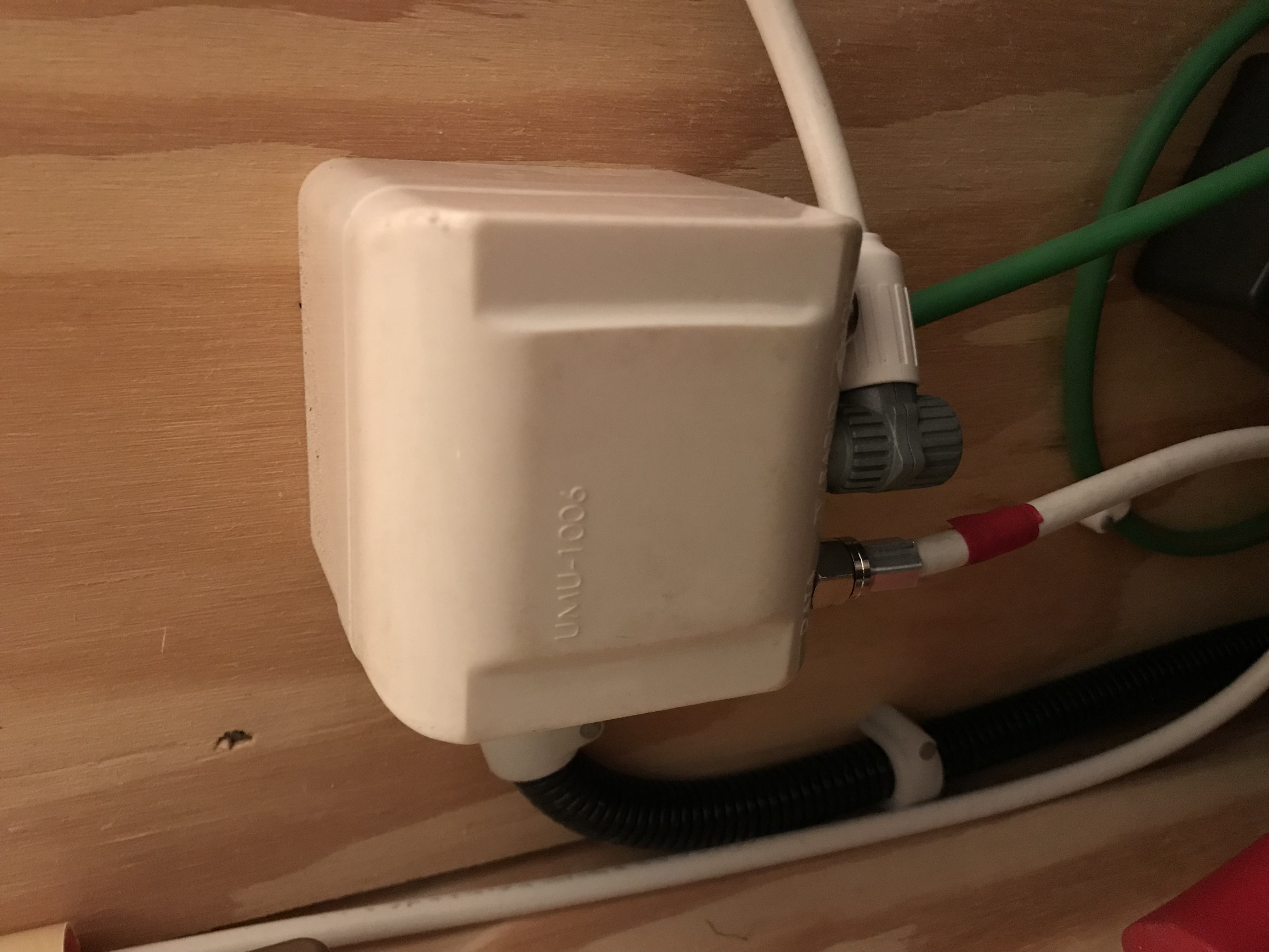

Rocodamelshe De UMU 1006 is al een oudje, kan goed zijn dat die de geest gegeven heeft. Wanneer je contact opneemt met Ziggo en vraagt om een nieuwe splitter, zullen ze je gratis een POA 01 opsturen 🙂

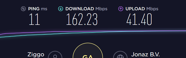

Met de laptop rechtstreeks aangesloten krijg ik deze:
Rocodamelshe
Level 3
De medewerker aan de telefoon vond het ook vreemd dat de upload wel 40 was aangezien dit volgens hem altijd 10% van de download zou moeten zijn. Dus 162 up zou geen 40 down moeten geven volgens hem.
Steefb
Upload is 10% van theoretische Download, daar is niks mis mee (sommige klantenservice medewerkers moeten maar niet meer van hun script afwijken). Maar deze download is veel te laag.

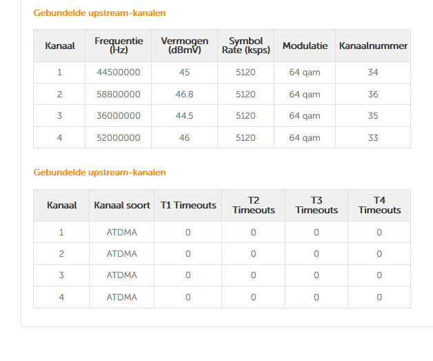

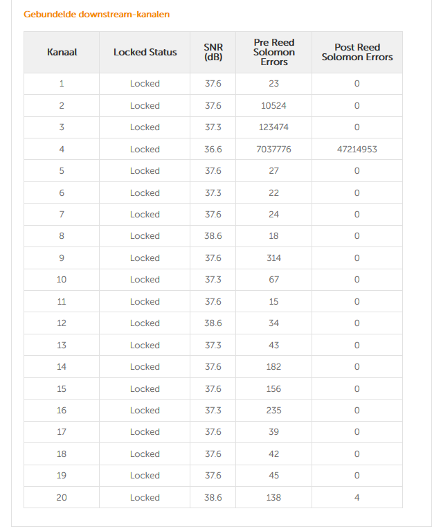

Rocodamelshe
Level 3
Hierbij de gevraagde waardes. Laat nog maar ff weten of je wat mist.
Evert
Level 18
Je downstream is wat aan de lage kant, maar nog wel binnen de perken.
Om even wat zaken uit te sluiten, wat gebeurt er als je het modem direct op het AOP aansluit?
Dus UMU1006 er af draaien (iets tegen de klok in en dan naar je toe trekken), en dan modem aansluiten.
Je hebt daar echter wel een ander kabeltje voor nodig, aangezien de UMU1006 een scroefverbinding heeft en het AOP heeft een plug verbinding. Heb je de doos van het modem nog? Meestal zitten daar namelijk 2 kabeltjes in, die andere (Rood-Groen) heb je nu nodig 🙂
ArChie.DVB
Lijkt mij volstrekt duidelijk wat hier het probleem is, namelijk downstream met kanaal ID 4 op 314 MHz heeft een zeer slecht signaal gezien de grote hoeveelheid post Reed Solomon errors. Aangezien de CMTS altijd probeert om de load voor het modem zo evenredig mogelijk te verdelen over alle gekoppelde downstreams gaan er nogal wat packets verloren wat gevolgen heeft voor de te behalen download snelheid. De Ziggo medewerker moet zich afvragen of deze wel op de juiste plek zit als deze post Reed Solomon error waarde niet opvalt. Duidelijk weer een medewerker die is opgeleid om zo snel mogelijk te proberen de gebruikte netwerk van de klant als oorzaak aan te wijzen.

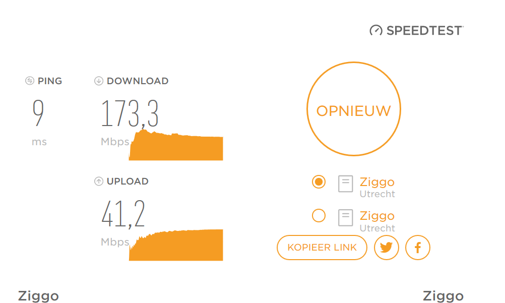

Rocodamelshe
Level 3
ArChie.DVB Gedaan wat je zei, kabeltje gevonden. Dat lijkt er meer op ja:

Heeft de UMU1006 er misschien niet goed op gezeten?
Of een andere aansluiting.
Rocodamelshe
Level 3
Dat zou je haast zeggen ja was het niet dat ik daar niks aan veranderd heb toen ik een nieuw modem kreeg. Ik ga de UMU er weer tussen zetten en kijken wat er dan gebeurd. Thnx for the tips tot nu toe!
Rocodamelshe
Level 3
Ok, gaan we proberen. Ik zal het weer laten weten hier. Trouwens, mijn huis is 4 jaar oud. Is dat ook oud voor een splitter?
Evert
Level 18
Nee, 4 jaar is niet oud. Heb je toen die splitter nieuw gekregen of heb je die meegenomen uit je andere huis?
