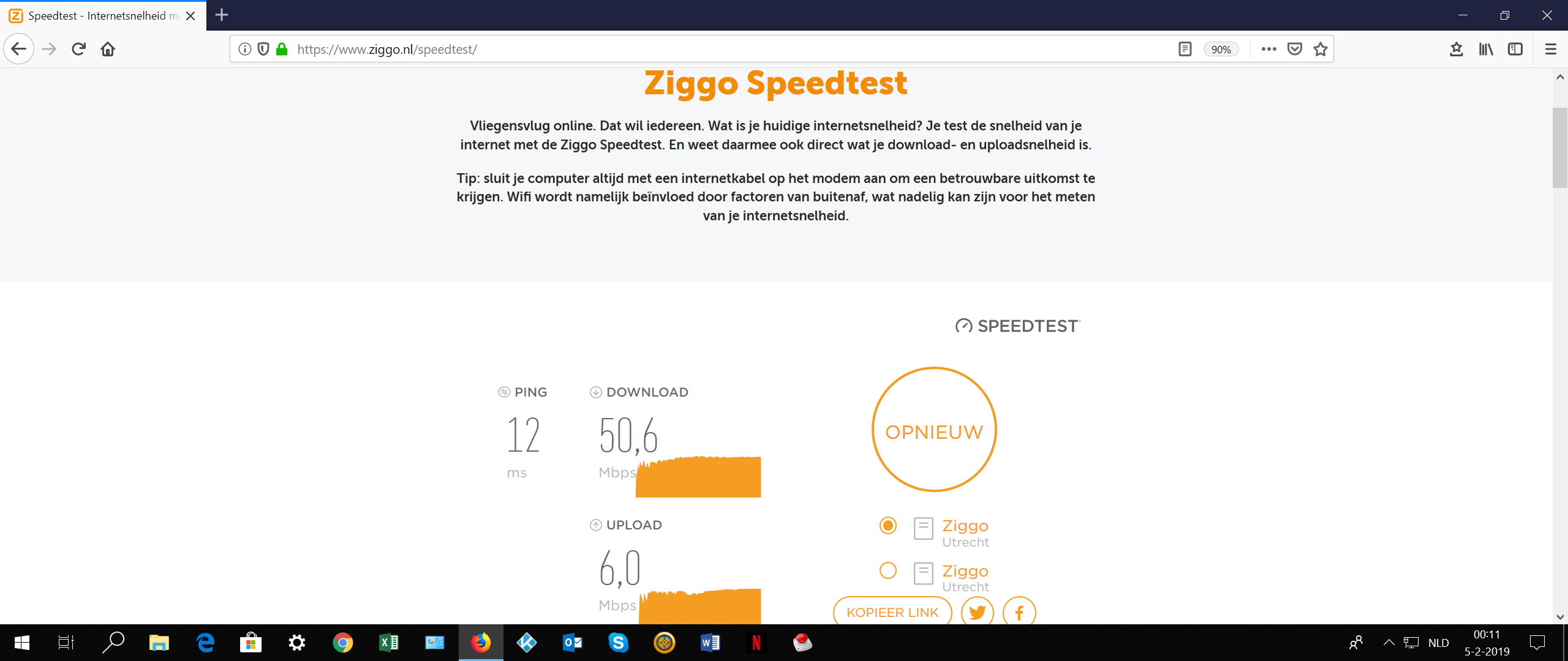

Ik heb een abonnement met een downloadsnelheid van 200.
Zonet heb ik de snelheid gecontroleerd maar kom nog niet aan 60.

Via de snelheid speedtest van ziggo haal ik nog geen 60.
Ik betaal voor een abonnement van 200
Steefb
De Ziggo speedtest is niet altijd betrouwbaar, wat doet deze?

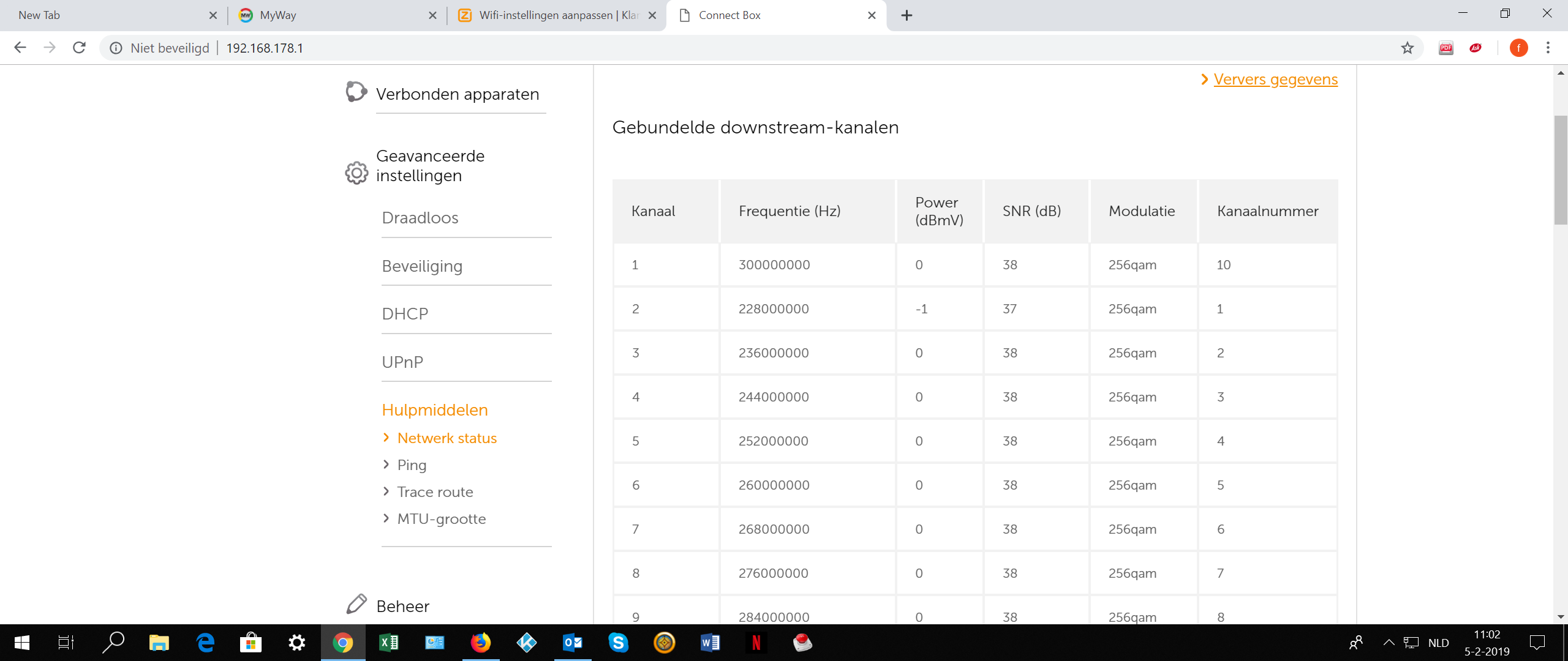

Kun je hier uit je modem je downstream en upstream waarden plaatsen met een screenshot of copy/paste?
https://community.ziggo.nl/deel-je-tip-91/waar-vind-ik-de-up-en-downstreamwaardes-van-mijn-modem-29212

hopelijk kun je hier iets mee Be rt

Inges1300136000000445.12064qam4000000037256qam10teld Downstream kanaal (Hz)300000000Goed (Locked)
friedel1234
Kunnen jullie hier iets mee ?
friedel1234
Hebben jullie hiermee genoeg info om verder te gaan of moet ik me nu rechtstreeks bij ziggo melden voor een oplossing ?
Je signaal lijkt in orde.
