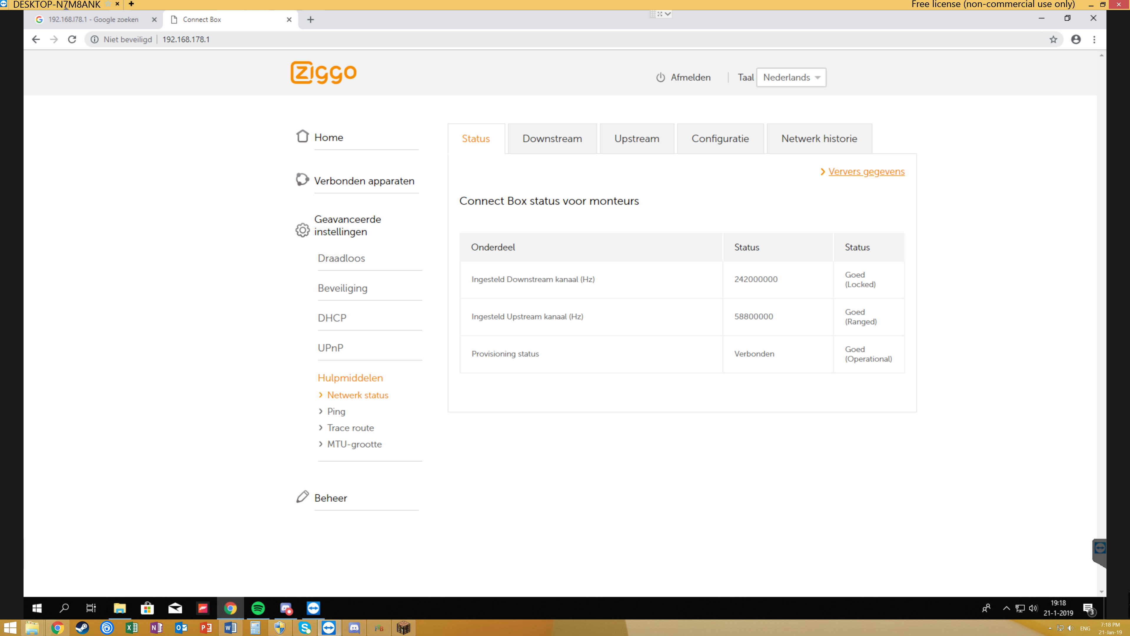

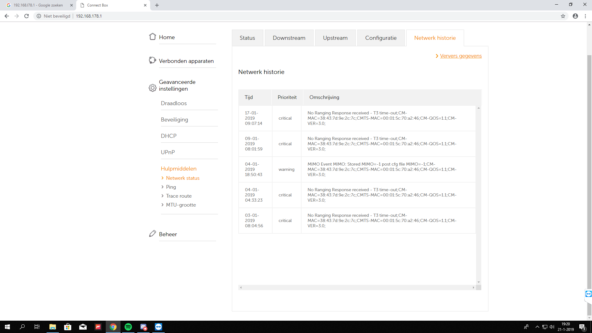

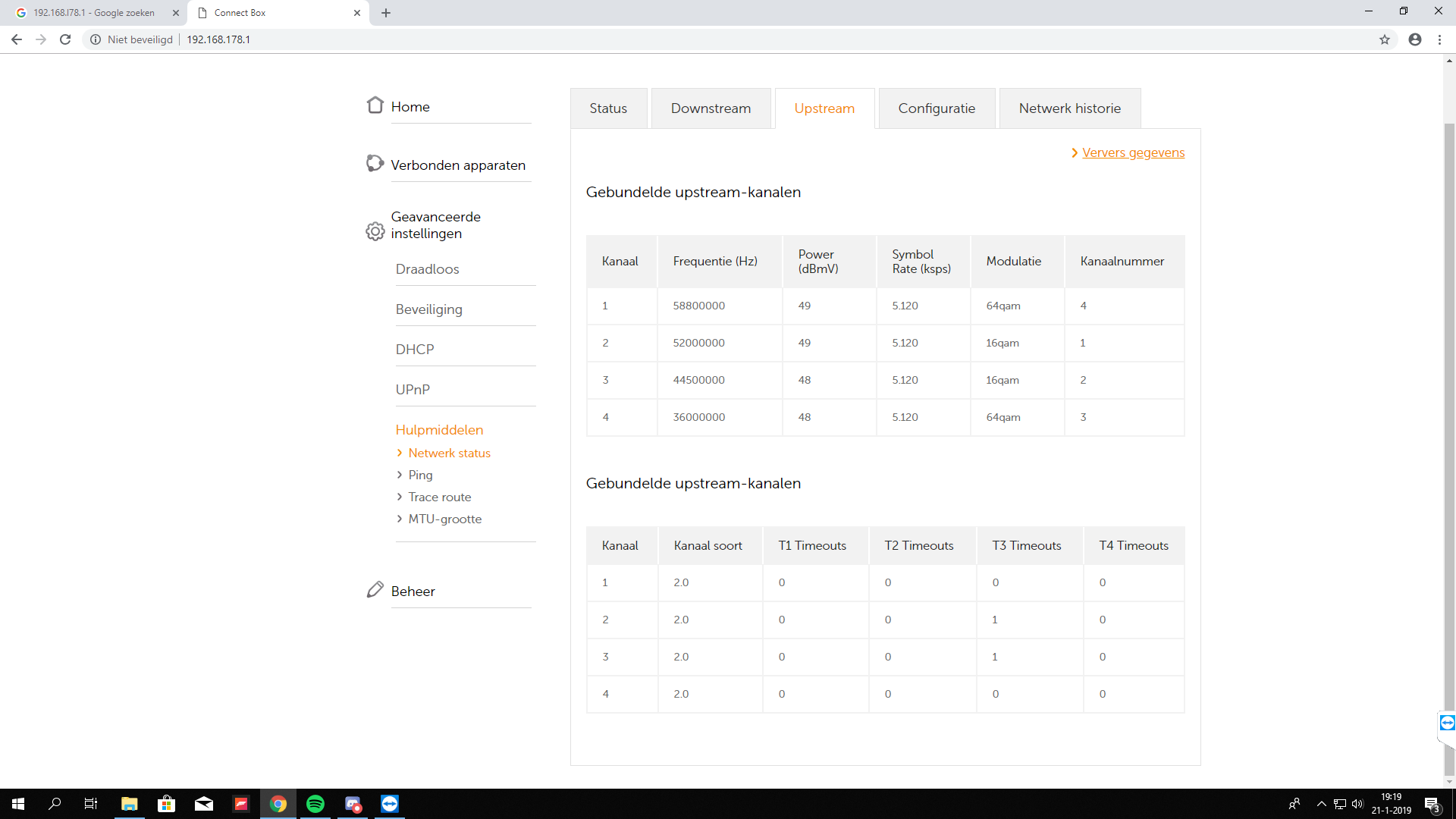

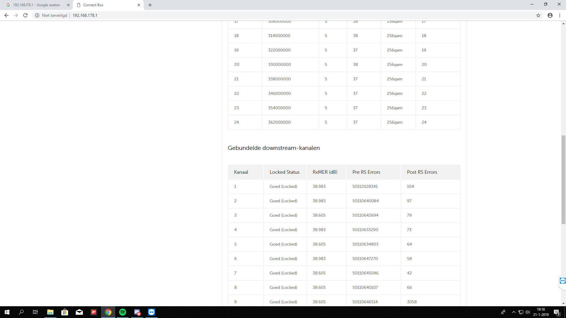

Kun je hier uit je modem je downstream en upstream waarden plaatsen met een screenshot en de andere pagina's die daar staan met modemwaarden?
Laat ook de pagina met pre en post rs errors zien.
En kun je een foto hier plaatsen van de eerste plaats waar Ziggo je huis binnenkomt (aop)met eventuele splitters en versterkers erop?

bij deze de waardes ik hoop dat dit even voldoende is aangzien ik nu niet thuis ben zal morgen de andere fotos maken.

Dat ziet er volgens mij goed uit, je modem is al een lange tijd online, zeker vanaf 3 jan. Het grote aantal pre rs errors schijnt een bug te zijn.
Ik zou eens een andere netwerkkabel proberen, of de fout in de computer zoeken.
Het kan geen kwaad het modem eens opnieuw te starten.
