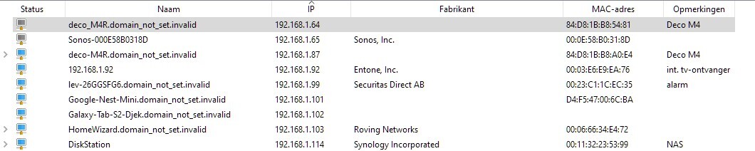

Iedere node heeft wel een eigen IP adres met een paar web pagina’s.
Iets waar ik overigens zelf achter moest komen. Ik heb dit niet in de documentatie kon vinden. Daarnaast is er voor de app een cloud account nodig en de Deco’s zelf sturen ook data naar TP-Link. Daar hou ik niet van. je kunt prima een mesh oplossing maken zonder cloud.

Verder zag ik bij het scannen met WiFi Analyzer dat er ook een aantal hidden networks bijgekomen zijn. Geen idee waar die voor nodig zijn (want de Deco’s zijn bedraad met elkaar verbonden) en wat voor data er over gestuurd wordt.

Hoi,
ik heb de Deco M4 ook geïnstalleerd en alles werkt prima. Alleen als ik een netwerkscan doe zie ik bij alles wat op de Deco's is aangesloten de toevoeging: domain_not_set.invalid.
Kan iemand mij vertellen hoe dit komt en wat ik er aan kan doen?
Alvast bedankt,

j.steinmetz wrote:
Hoi,
Alvast bedankt,
Groet,
J.
Hebt u al eens alles een herstart gegeven?
Ziggo modem/router herstarten, wachten totdat deze up & running is en daarna de Deco's herstarten.

j.steinmetz wrote:
Hoi,
Alvast bedankt,
Groet,
J.
Klaaarblijkelijk kan de deco M4 geen domain suffix vinden. Ik heb dit bij mij niet gezien.
Heb je ge-update naar de laatste firmware?
Overigens is dit niet echt een probleem en kun je dit verder negeren. Kan geen kwaad, zegt alleen iets over de kwaliteit van de M4 firmware.
