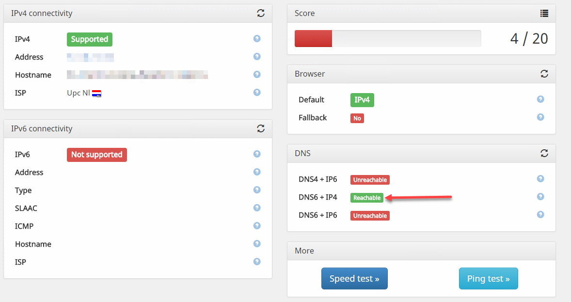

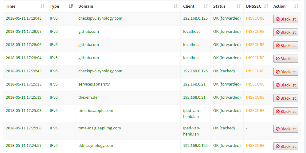

Tenzij ik het verkeerd heb, werkt IPV6 gewoon via m'n Pi-Hole icm mijn Connect Box.
Ik heb de Pi-Hole als DHCP server ingesteld en ik zie wel degelijk het verkeer over IPV6 voorbij komen?
nandareno
hgoor Ik heb DHCPv4 uitgeschakeld maar bij mij werkt ipv6 niet icm de Pi-Hole en de Connect Box. Is er misschien nog iets anders wat je hebt ingesteld?
hgoor
Level 5

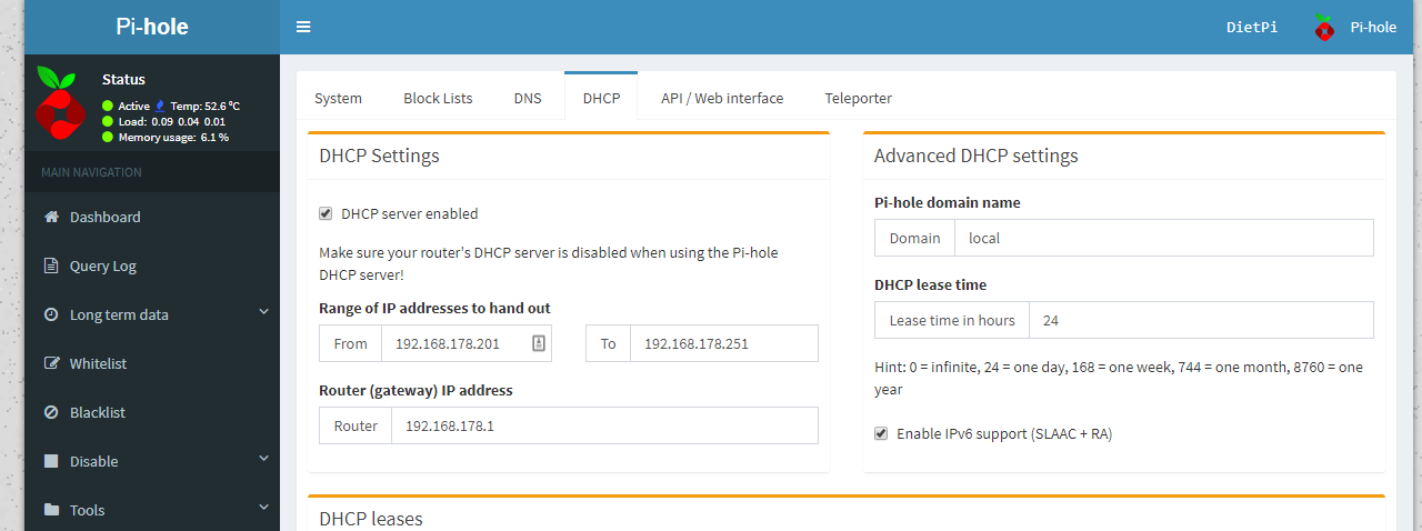

1) Neem aan dat je bedoelt dat je op de Connect box gewoon DHCP hebt uitgezet en DHCP op de Pi aangezet?
2) Op basis van wat trek je de conclusie dat IPV6 niet werkt?
Vergeet niet dat bij de setup van PiHole je wel IPV6 aan moet zetten.
Dat kan ook achteraf nog via:
pihole -r Reconfigure
En dan zowel IPv4 en V6 kiezen...
Nu is het wel zo dat volgens mij alle IPV6 adressen (AAAA) bij Ziggo gewoon via IVP4 worden afgehandeld. Je hebt dus als klant wel een IPV4 adres, maar geen IPV6 adres (zie screenshot):
Maar als een intern apparaat wil routen via IPV6 naar een IPV6 adres, dan vertaald je Pi-Hole dat via IPV4.

Heb even goed in de logs gekeken. Mijn hue doet het wel op ipv6, alleen mijn iphone en laptop niet. Ik kan op mijn iphone wel manual de ipv6 dns'en uit de lijst halen zodat het ipv4 dns wordt gebruikt, en dan zie ik in de pihole logs mijn iphone voorbij komen, alleen laad dan de website niet (denk dat de dns niet resolved). Ik zie echter dat bij jou je ipad bijvoorbeeld wel gewoon werkt.
Heb je nog wat ideeen?
