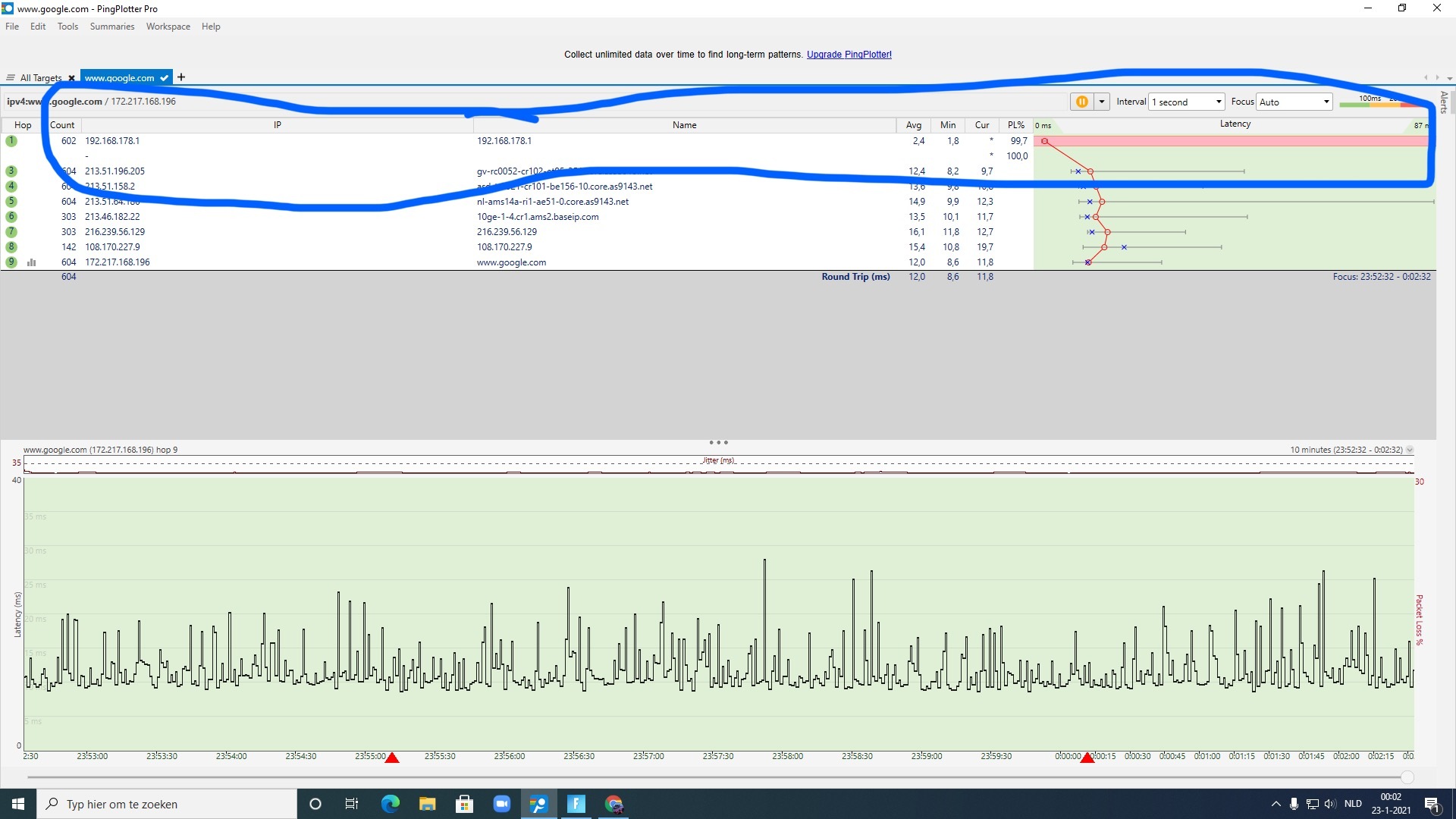

Ik heb bij alles wat ik doe en elke server heb ik packetloss van 1 tot 5%,
Ik heb een kabel van de connect box beneden naar boven in mijn asus router, en van mijn asus router een kabel naar mijn pc en ik heb verschillende kabels geprobeerd en het pack etloss blijft aanwezig, terwijl je op kabel verbinding 0% packetloss constant moet hebben.

anoniemforum wrote:
Hamz wrote:
ik heb de kabel van mijn asus router van mijn pc gehaald en de kabel die van de connectbox in rechtstreeks in mijn computer en dit waren de resultaten
kan het niet een storing zijn van de wijkkast of dat het misschien de internetkabel zelf is die beschadigt is van binnen?
kun je ping plotter eens resetten daarna weer een test uitvoeren maar dan wel een half uur of langer laten lopen voor je een printscreen maakt
drukte in de wijkcentrale zou kunnen kapotte coax lijkt mijn sterkt

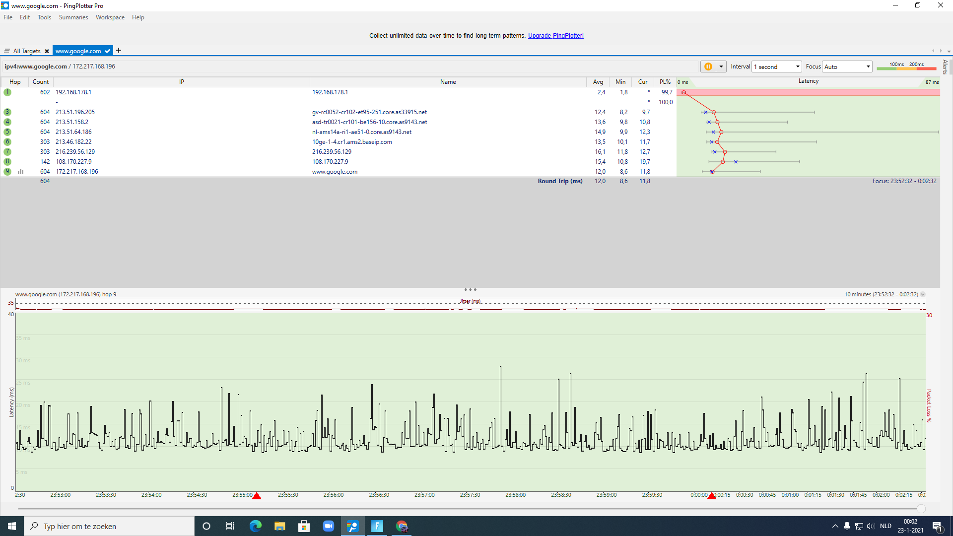

Hamz wrote:
anoniemforum wrote:
zit netjes onder de 25ms dat is prima
pas boven 40 ms heb je een te hoge latency

maar hoe zit het met de packetloss dan die in de eerste twee balkjes staan?

Hamz wrote:
anoniemforum wrote:
Hamz wrote:
anoniemforum wrote:
dat is van jou pc naar de modem 192.168.178.1 zit in je locale netwerk
kun je het modem resetten naar zijn fabrieksinstellingen
