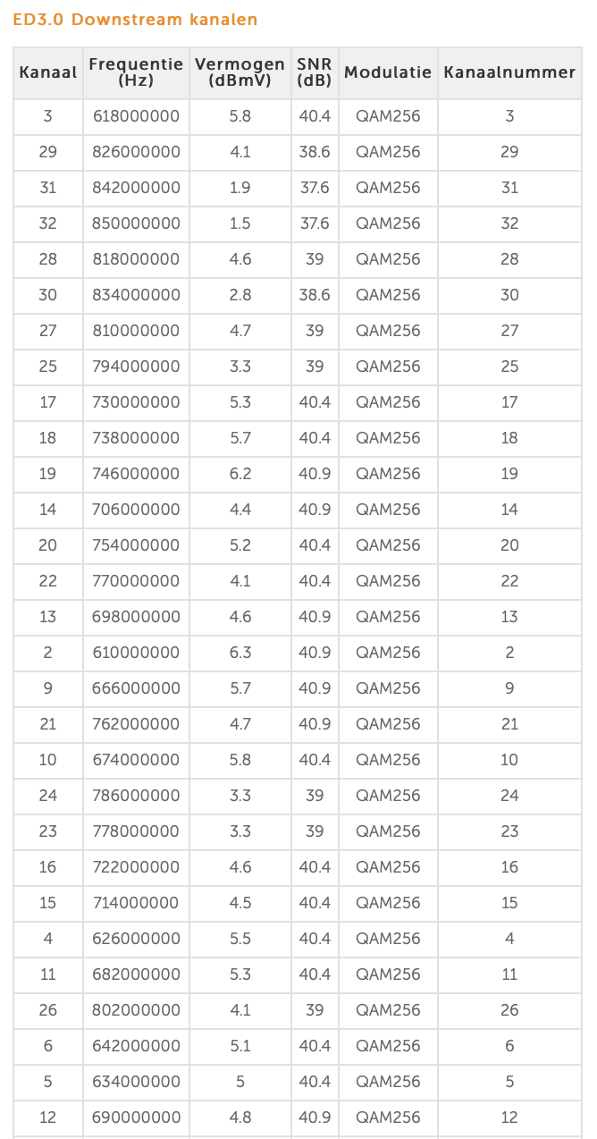

Ik heb sinds de upgrade naar Gigabit last van Packet loss, ik merk dit in spraak gesprekken over Teams, in games zoals COD. Surfen e.d. gaat prima en snelheid test is regelmatig top. Single PC 930Mb/s en upload ook meestal rond de 50Mb/s.
In eerste instantie had ik niet de COAX kabel die bij de box gebruikt, maar heb die ondertussen vervangen voor de nieuwe COAX die erbij zat. De kabel zit vanaf het modem op de splitter die ook bij het modem kwam aangesloten. Ik zal een foto bijvoegen aan deze post. Origineel zat mijn vorig modem op de splitter waarop nu alleen de TV nog zit. Deze splitter was geïnstalleerd door een monteur, die gaf toen aan dat deze splitter geschikt was voor Gigabit / Docsis 3.0(1?). Echter de aansluiting is anders dus ik kon de nieuwe kabel hierop niet aansluiten. Vandaar nu direct op AOP met de splitter die in de doos zat.
In de PDF die aan deze post zit kan je een nacht ping resultaten zien. Ik heb dit gedaan vanaf een Windows PC die via kabel aangesloten zit.
PC heeft een 192.168.1.x/24 adres met default GW naar 192.168.1.1 (mijn firewall van Ubiquity). De firewall zit aangesloten op het Gigabit router van Ziggo die IP 192.168.178.1 heeft, je kan zien in ping test dat deze 2 devices 0 pings hebben gemist. Het probleem zit dan denk ik ook verder op.

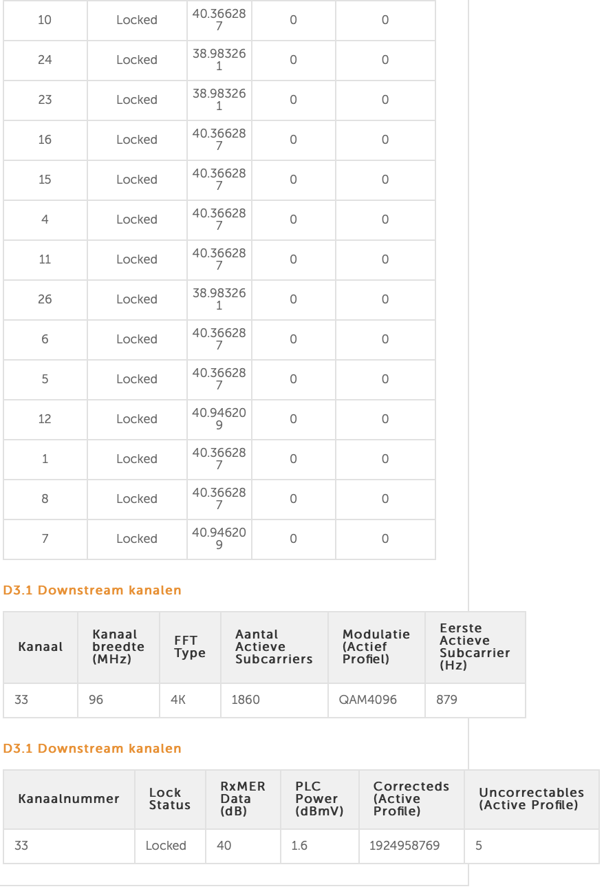

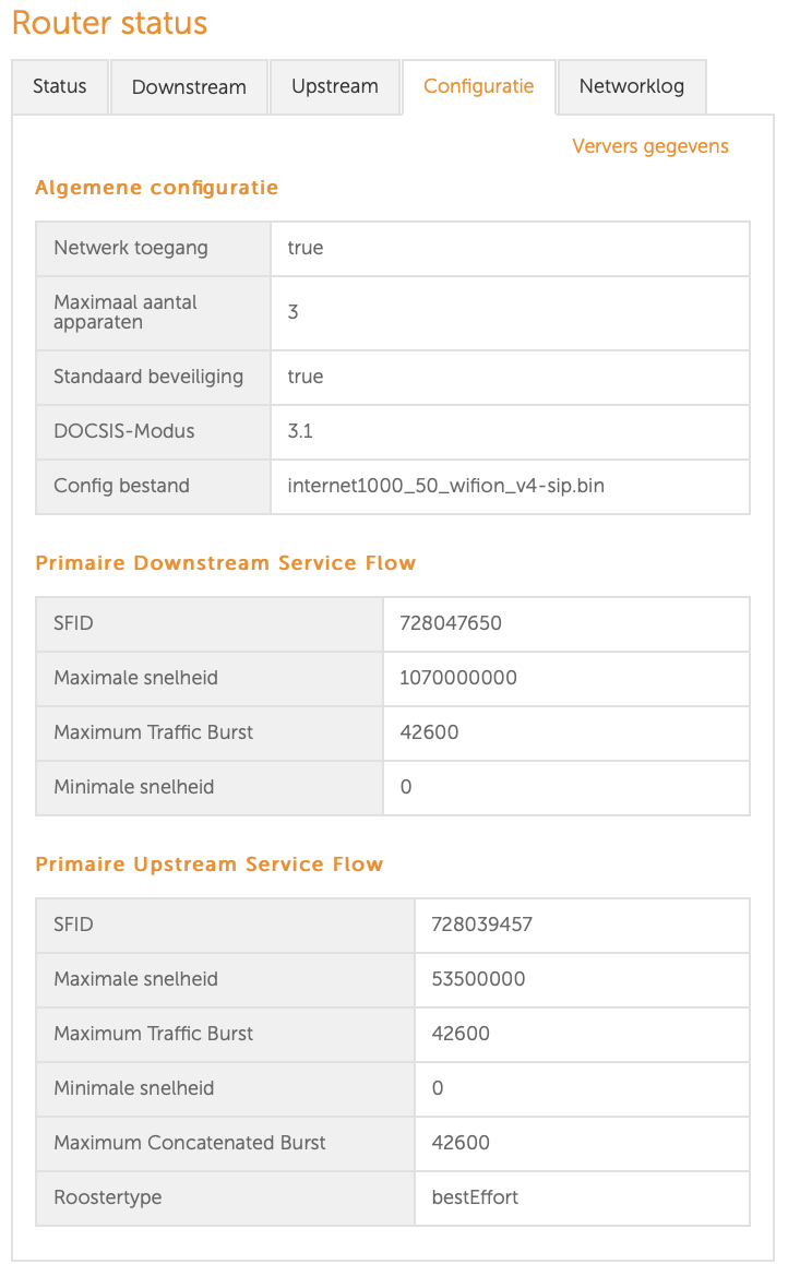

Hieronder de gegevens van mijn modem:
