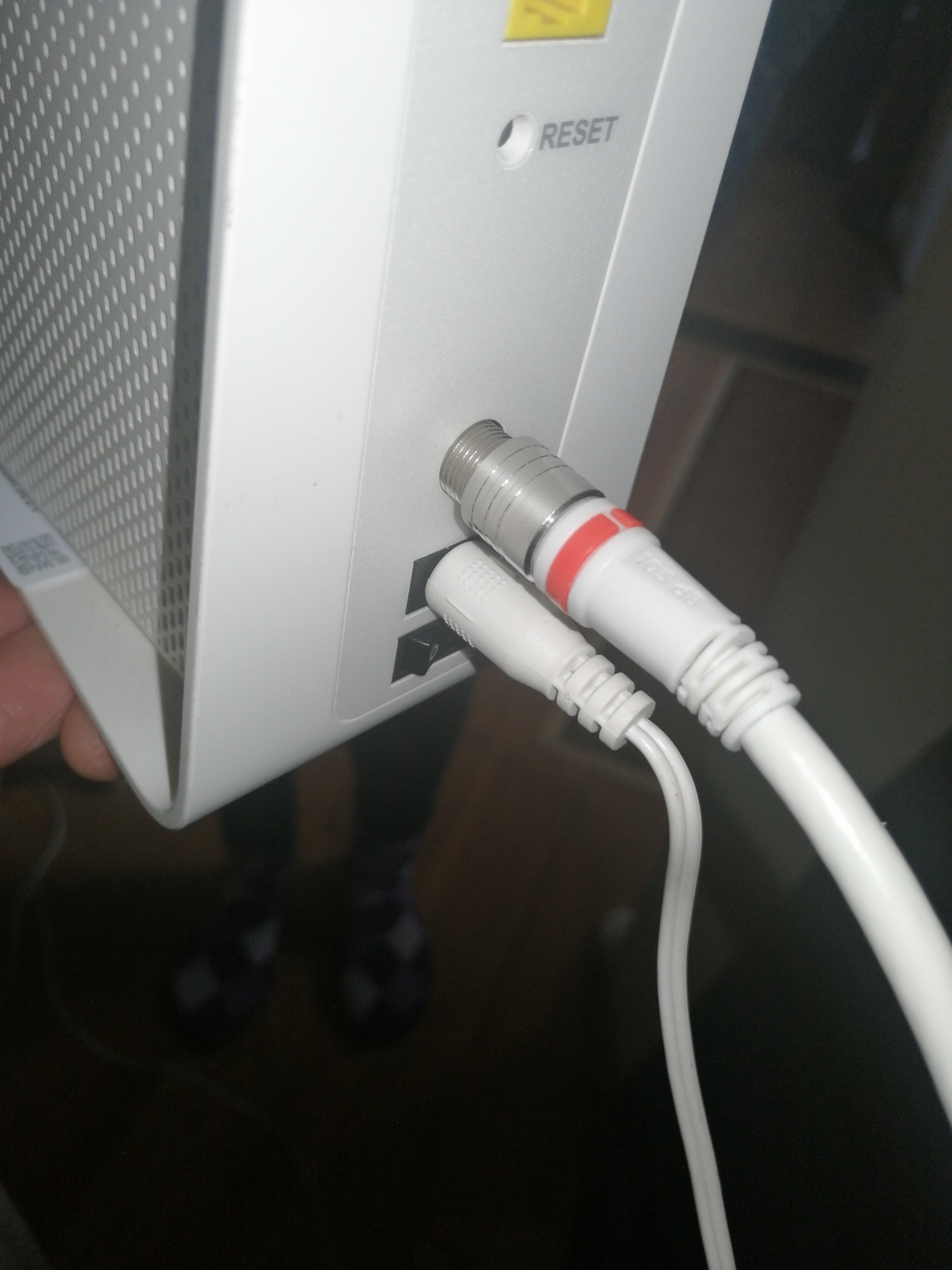

Zou je een of meerdere foto’s willen plaatsen van AOP (hoofdaansluiting), splitter(s), versterker (indien aanwezig) en bekabeling?

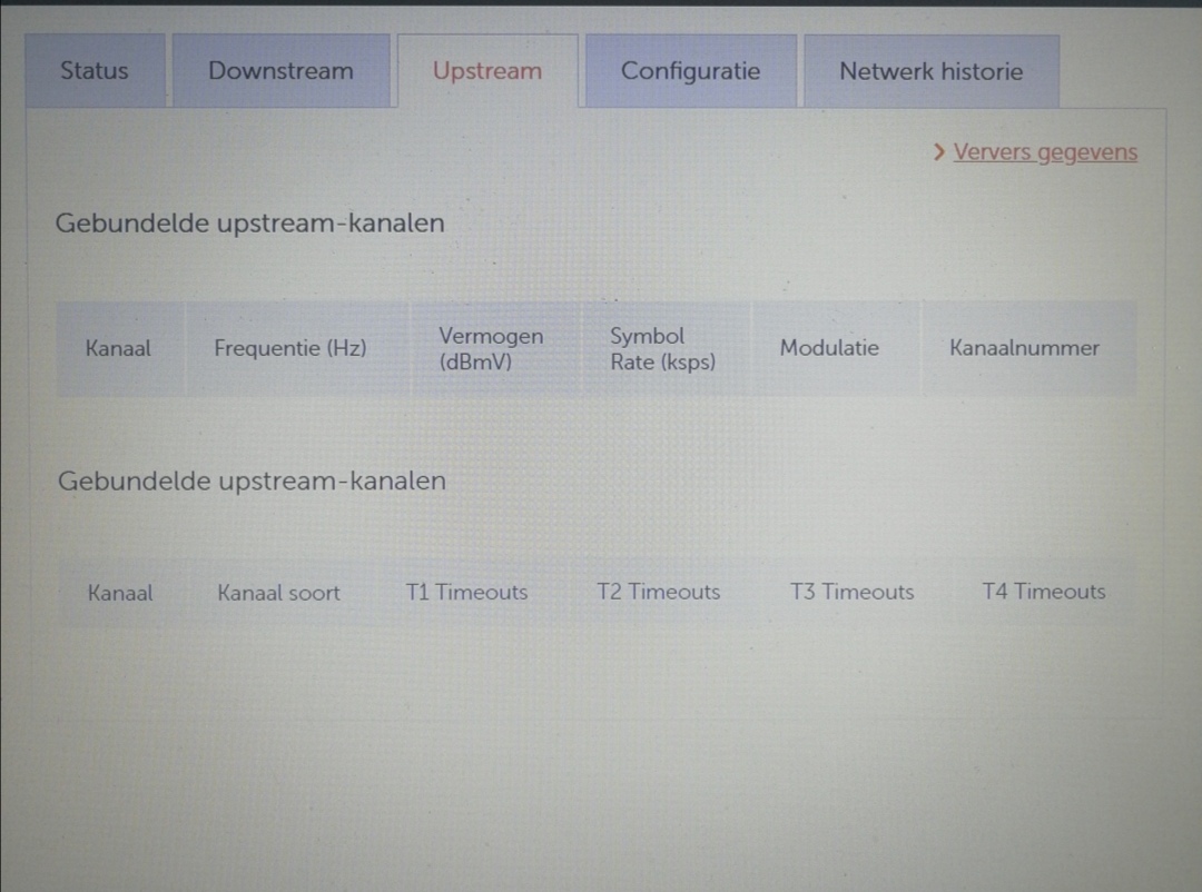

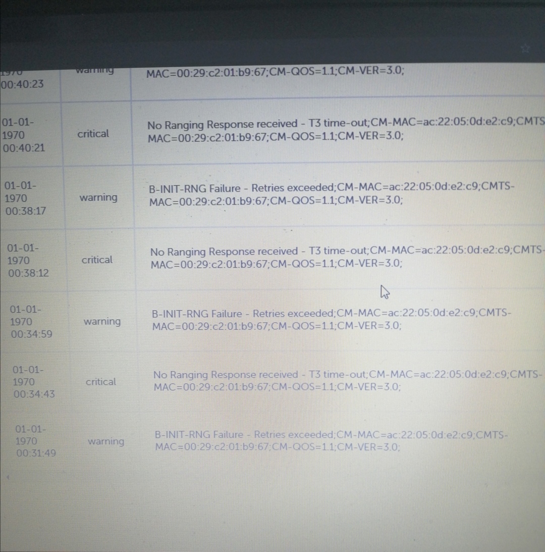

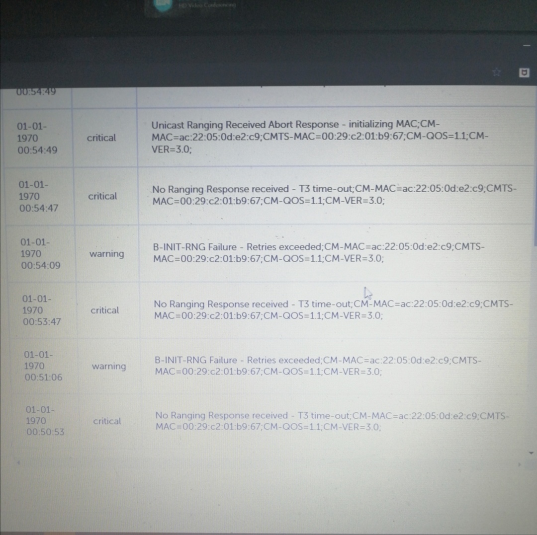

Zou je tevens de gegevens op de tabbladen Downstream, Upstream en Netwerk historie van het modem willen plaatsen? Instructies zijn hier te vinden.

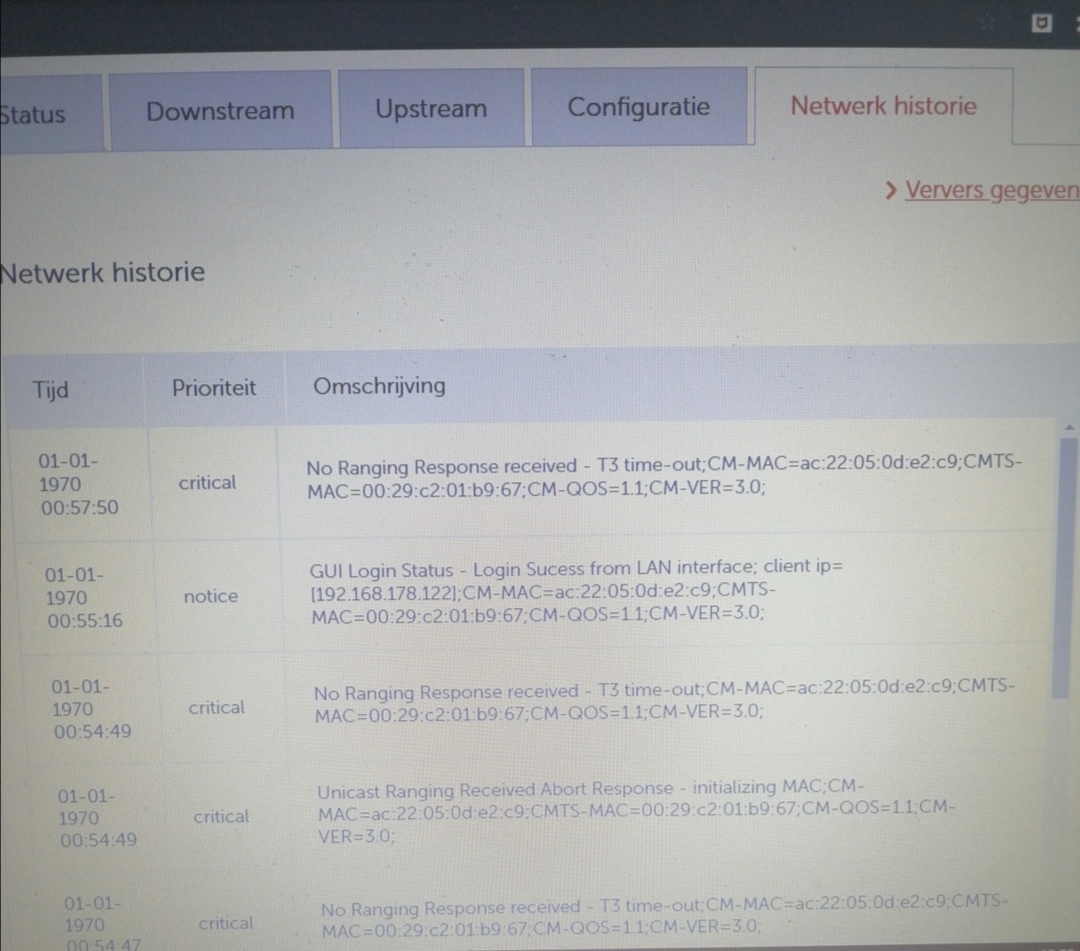

Ik heb toch maar foto's van alles genomen en zal ze hier plaatsen. Onze box heeft nogsteeds hetzelfde probleem.

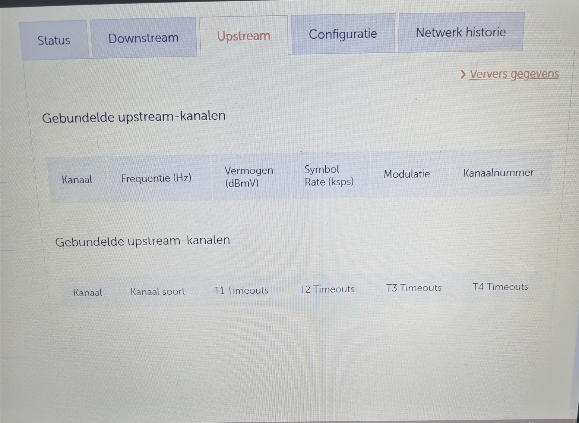

Het modem heeft geen upstream c.q. kan het Ziggo-netwerk niet bereiken.

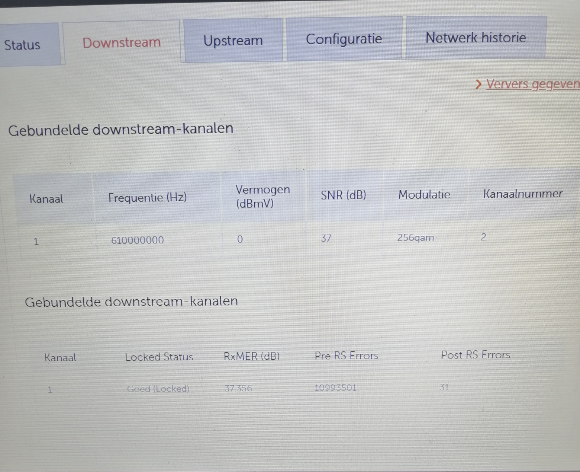

Zou je de gegevens op het tabblad Downstream willen plaatsen?
Het lijkt erop alsof de POA 01-UPC niet goed op het AOP is geplaatst, zou je deze goed willen aandrukken en het modem vervolgens opnieuw willen opstarten?

Downstream ziet er ook niet goed uit, deze hoort 24 kanalen te koppelen.

De kabel hebben we ook aangeduwt

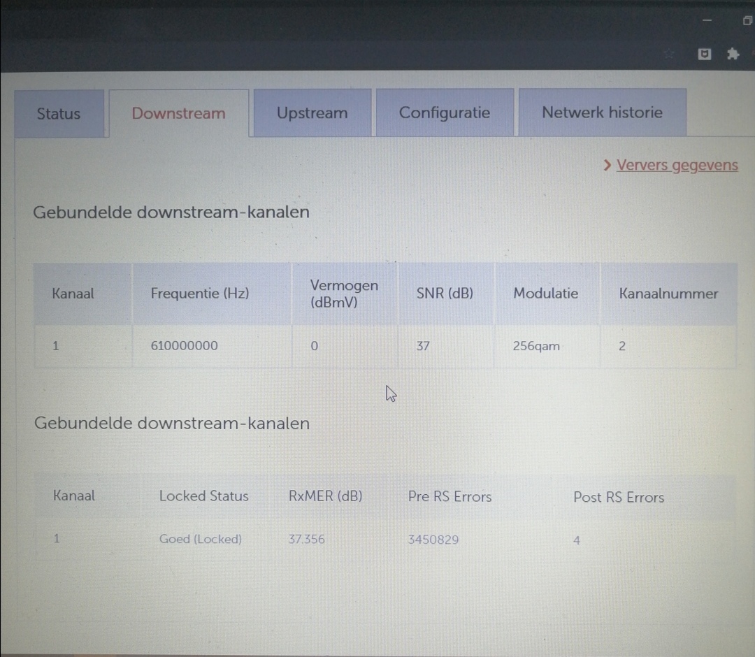

Zou je het modem opnieuw willen opstarten en vervolgens opnieuw de gegevens op de tabbladen Downstream en Upstream willen plaatsen?
Gin1997
Meteen gedaan
