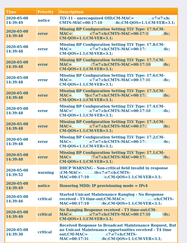

hierbij wat gegevens en screenshots (bijlage):

valt mij op dat de T3 errors (en een paar T4) allemaal lijden naar de CMTS (iets wat buitenshuis is)…
wat is hier aan de hand?

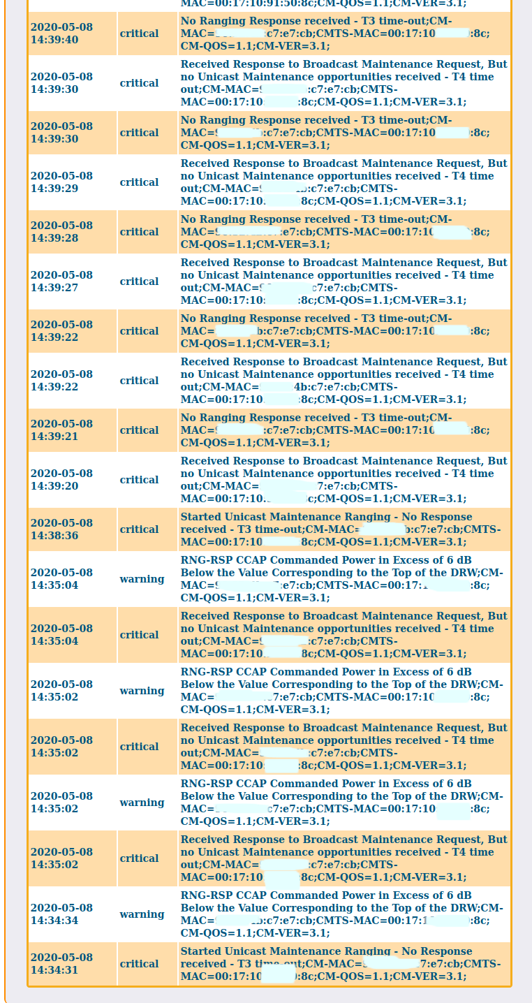

weer een drop out. verbinding klapte er volledig uit. moest ditmaal zelf de utp kabel tussen UBEE en eigen router verwijderen (waar bij de witte CB dit niet hoefde, had naar x minuten weer verbinding)
ditmaal een aantal T4 errors:

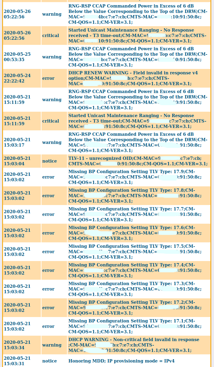

hmm, te vroeg gejuicht. op het moment dat ik bewust suricata had uitstaan (ik wou 'm nog wat fine-tunen, om te voorkomen dat ie de boel sloopt deed ik het maar even uit), klapte de boel er toch weer uit.
OPNSENSE meld meerdere malen:
dhclient[99496]: DHCPREQUEST on em0 to 255.255.255.255 port 67
UBEE:
Time Priority Description
2020-05-14 16:02:10 critical Received Response to Broadcast Maintenance Request, But no Unicast Maintenance opportunities received - T4 time out;CM-MAC=XX:XX:XX:c7:e7:cb;CMTS-MAC=XX:XX:XX:91:50:8c;CM-QOS=1.1;CM-VER=3.1;
2020-05-14 16:02:10 critical No Ranging Response received - T3 time-out;CM-MAC=XX:XX:XX:c7:e7:cb;CMTS-MAC=XX:XX:XX:91:50:8c;CM-QOS=1.1;CM-VER=3.1;
2020-05-14 16:01:24 critical Started Unicast Maintenance Ranging - No Response received - T3 time-out;CM-MAC=XX:XX:XX:c7:e7:cb;CMTS-MAC=XX:XX:XX:91:50:8c;CM-QOS=1.1;CM-VER=3.1;
2020-05-14 16:01:03 warning RNG-RSP CCAP Commanded Power in Excess of 6 dB Below the Value Corresponding to the Top of the DRW;CM-MAC=XX:XX:XX:c7:e7:cb;CMTS-MAC=XX:XX:XX:91:50:8c;CM-QOS=1.1;CM-VER=3.1;
2020-05-14 16:00:57 critical Started Unicast Maintenance Ranging - No Response received - T3 time-out;CM-MAC=XX:XX:XX:c7:e7:cb;CMTS-MAC=XX:XX:XX:91:50:8c;CM-QOS=1.1;CM-VER=3.1;
2020-05-14 15:32:58 warning RNG-RSP CCAP Commanded Power in Excess of 6 dB Below the Value Corresponding to the Top of the DRW;CM-MAC=XX:XX:XX:c7:e7:cb;CMTS-MAC=XX:XX:XX:91:50:8c;CM-QOS=1.1;CM-VER=3.1;
2020-05-14 15:32:53 notice TLV-11 - unrecognized OID;CM-MAC=XX:XX:XX:c7:e7:cb;CMTS-MAC=XX:XX:XX:91:50:8c;CM-QOS=1.1;CM-VER=3.1;
2020-05-14 15:32:52 error Missing BP Configuration Setting TLV Type: 17.9;CM-MAC=XX:XX:XX:c7:e7:cb;CMTS-MAC=XX:XX:XX:91:50:8c;CM-QOS=1.1;CM-VER=3.1;
2020-05-14 15:32:52 error Missing BP Configuration Setting TLV Type: 17.8;CM-MAC=XX:XX:XX:c7:e7:cb;CMTS-MAC=XX:XX:XX:91:50:8c;CM-QOS=1.1;CM-VER=3.1;
2020-05-14 15:32:52 error Missing BP Configuration Setting TLV Type: 17.7;CM-MAC=XX:XX:XX:c7:e7:cb;CMTS-MAC=XX:XX:XX:91:50:8c;CM-QOS=1.1;CM-VER=3.1;
2020-05-14 15:32:52 error Missing BP Configuration Setting TLV Type: 17.6;CM-MAC=XX:XX:XX:c7:e7:cb;CMTS-MAC=XX:XX:XX:91:50:8c;CM-QOS=1.1;CM-VER=3.1;
2020-05-14 15:32:52 error Missing BP Configuration Setting TLV Type: 17.5;CM-MAC=XX:XX:XX:c7:e7:cb;CMTS-MAC=XX:XX:XX:91:50:8c;CM-QOS=1.1;CM-VER=3.1;
2020-05-14 15:32:52 error Missing BP Configuration Setting TLV Type: 17.4;CM-MAC=XX:XX:XX:c7:e7:cb;CMTS-MAC=XX:XX:XX:91:50:8c;CM-QOS=1.1;CM-VER=3.1;
2020-05-14 15:32:52 error Missing BP Configuration Setting TLV Type: 17.3;CM-MAC=XX:XX:XX:c7:e7:cb;CMTS-MAC=XX:XX:XX:91:50:8c;CM-QOS=1.1;CM-VER=3.1;
2020-05-14 15:32:52 error Missing BP Configuration Setting TLV Type: 17.2;CM-MAC=XX:XX:XX:c7:e7:cb;CMTS-MAC=XX:XX:XX:91:50:8c;CM-QOS=1.1;CM-VER=3.1;
2020-05-14 15:32:52 error Missing BP Configuration Setting TLV Type: 17.1;CM-MAC=XX:XX:XX:c7:e7:cb;CMTS-MAC=XX:XX:XX:91:50:8c;CM-QOS=1.1;CM-VER=3.1;
2020-05-14 15:33:27 warning DHCP WARNING - Non-critical field invalid in response ;CM-MAC=XX:XX:XX:c7:e7:cb;CMTS-MAC=XX:XX:XX:91:50:8c;CM-QOS=1.1;CM-VER=3.1;
2020-05-14 15:33:24 notice Honoring MDD; IP provisioning mode = IPv4
2020-05-14 15:33:22 critical Started Unicast Maintenance Ranging - No Response received - T3 time-out;CM-MAC=XX:XX:XX:c7:e7:cb;CMTS-MAC=XX:XX:XX:91:50:8c;CM-QOS=1.1;CM-VER=3.1;
2020-05-14 15:33:20 critical No Ranging Response received - T3 time-out;CM-MAC=XX:XX:XX:c7:e7:cb;CMTS-MAC=XX:XX:XX:91:50:8c;CM-QOS=1.1;CM-VER=3.1;
2020-05-14 15:33:10 critical Received Response to Broadcast Maintenance Request, But no Unicast Maintenance opportunities received - T4 time out;CM-MAC=XX:XX:XX:c7:e7:cb;CMTS-MAC=XX:XX:XX:91:50:8c;CM-QOS=1.1;CM-VER=3.1;
2020-05-14 15:33:09 critical No Ranging Response received - T3 time-out;CM-MAC=XX:XX:XX:c7:e7:cb;CMTS-MAC=XX:XX:XX:91:50:8c;CM-QOS=1.1;CM-VER=3.1;
2020-05-14 15:33:09 critical Received Response to Broadcast Maintenance Request, But no Unicast Maintenance opportunities received - T4 time out;CM-MAC=XX:XX:XX:c7:e7:cb;CMTS-MAC=XX:XX:XX:91:50:8c;CM-QOS=1.1;CM-VER=3.1;
2020-05-14 15:33:06 critical No Ranging Response received - T3 time-out;CM-MAC=XX:XX:XX:c7:e7:cb;CMTS-MAC=XX:XX:XX:91:50:8c;CM-QOS=1.1;CM-VER=3.1;
2020-05-14 15:33:06 critical Received Response to Broadcast Maintenance Request, But no Unicast Maintenance opportunities received - T4 time out;CM-MAC=XX:XX:XX:c7:e7:cb;CMTS-MAC=XX:XX:XX:91:50:8c;CM-QOS=1.1;CM-VER=3.1;
2020-05-14 15:33:03 critical No Ranging Response received - T3 time-out;CM-MAC=XX:XX:XX:c7:e7:cb;CMTS-MAC=XX:XX:XX:91:50:8c;CM-QOS=1.1;CM-VER=3.1;
2020-05-14 15:33:03 critical Received Response to Broadcast Maintenance Request, But no Unicast Maintenance opportunities received - T4 time out;CM-MAC=XX:XX:XX:c7:e7:cb;CMTS-MAC=XX:XX:XX:91:50:8c;CM-QOS=1.1;CM-VER=3.1;
2020-05-14 15:33:02 critical Received Response to Broadcast Maintenance Request, But no Unicast Maintenance opportunities received - T4 time out;CM-MAC=XX:XX:XX:c7:e7:cb;CMTS-MAC=XX:XX:XX:91:50:8c;CM-QOS=1.1;CM-VER=3.1;

 Het is sinds gisteren 5:00u weer erg slecht, Ik beging hier nu toch echt wel heel erg moe van te worden. vandaag kreeg ik weer eens geen contact met het thuisnetwerk met mijn mobiel (ik was buitenshuis, dus op mobiele netwerk!), start tijd weet ik niet, nu net weer een utp stekker ontkoppeld terug geduwd.
2020-06-23 15:36:34 warning DHCP WARNING - Non-critical field invalid in response ;CM-MAC=90:32:4b:c7:e7:cb;CMTS-MAC=00:17:10:91:50:8c;CM-QOS=1.1;CM-VER=3.1; 2020-06-23 15:36:31 notice  Honoring MDD; IP provisioning mode = IPv4 2020-06-23 15:36:30 critical    Started Unicast Maintenance Ranging - No Response received - T3 time-out;CM-MAC=90:32:4b:c7:e7:cb;CMTS-MAC=00:17:10:91:50:8c;CM-QOS=1.1;CM-VER=3.1; 2020-06-23 15:36:27 critical    No Ranging Response received - T3 time-out;CM-MAC=90:32:4b:c7:e7:cb;CMTS-MAC=00:17:10:91:50:8c;CM-QOS=1.1;CM-VER=3.1; 2020-06-23 15:36:17 critical    Received Response to Broadcast Maintenance Request, But no Unicast Maintenance opportunities received - T4 time out;CM-MAC=90:32:4b:c7:e7:cb;CMTS-MAC=00:17:10:91:50:8c;CM-QOS=1.1;CM-VER=3.1; 2020-06-23 15:36:16 critical    No Ranging Response received - T3 time-out;CM-MAC=90:32:4b:c7:e7:cb;CMTS-MAC=00:17:10:91:50:8c;CM-QOS=1.1;CM-VER=3.1; 2020-06-23 15:36:16 critical    Received Response to Broadcast Maintenance Request, But no Unicast Maintenance opportunities received - T4 time out;CM-MAC=90:32:4b:c7:e7:cb;CMTS-MAC=00:17:10:91:50:8c;CM-QOS=1.1;CM-VER=3.1; 2020-06-23 15:36:16 critical    No Ranging Response received - T3 time-out;CM-MAC=90:32:4b:c7:e7:cb;CMTS-MAC=00:17:10:91:50:8c;CM-QOS=1.1;CM-VER=3.1; 2020-06-23 15:36:16 critical    Received Response to Broadcast Maintenance Request, But no Unicast Maintenance opportunities received - T4 time out;CM-MAC=90:32:4b:c7:e7:cb;CMTS-MAC=00:17:10:91:50:8c;CM-QOS=1.1;CM-VER=3.1; 2020-06-23 15:36:15 critical    No Ranging Response received - T3 time-out;CM-MAC=90:32:4b:c7:e7:cb;CMTS-MAC=00:17:10:91:50:8c;CM-QOS=1.1;CM-VER=3.1; 2020-06-23 15:36:15 critical    Received Response to Broadcast Maintenance Request, But no Unicast Maintenance opportunities received - T4 time out;CM-MAC=90:32:4b:c7:e7:cb;CMTS-MAC=00:17:10:91:50:8c;CM-QOS=1.1;CM-VER=3.1; 2020-06-23 15:35:29 critical    Started Unicast Maintenance Ranging - No Response received - T3 time-out;CM-MAC=90:32:4b:c7:e7:cb;CMTS-MAC=00:17:10:91:50:8c;CM-QOS=1.1;CM-VER=3.1; 2020-06-23 15:30:18 warning RNG-RSP CCAP Commanded Power in Excess of 6 dB Below the Value Corresponding to the Top of the DRW;CM-MAC=90:32:4b:c7:e7:cb;CMTS-MAC=00:17:10:91:50:8c;CM-QOS=1.1;CM-VER=3.1; 2020-06-23 15:30:13 notice  TLV-11 - unrecognized OID;CM-MAC=90:32:4b:c7:e7:cb;CMTS-MAC=00:17:10:91:50:8c;CM-QOS=1.1;CM-VER=3.1; 2020-06-23 15:30:12 error   Missing BP Configuration Setting TLV Type: 17.9;CM-MAC=90:32:4b:c7:e7:cb;CMTS-MAC=00:17:10:91:50:8c;CM-QOS=1.1;CM-VER=3.1;
T4, T3, T4, T3, T4, T3…. Wauw!
Time    Priority    Description 2020-06-23 15:20:31 warning RNG-RSP CCAP Commanded Power in Excess of 6 dB Below the Value Corresponding to the Top of the DRW;CM-MAC=90:32:4b:c7:e7:cb;CMTS-MAC=00:17:10:91:50:8c;CM-QOS=1.1;CM-VER=3.1; 2020-06-23 15:20:25 notice  TLV-11 - unrecognized OID;CM-MAC=90:32:4b:c7:e7:cb;CMTS-MAC=00:17:10:91:50:8c;CM-QOS=1.1;CM-VER=3.1; 2020-06-23 15:20:24 error   Missing BP Configuration Setting TLV Type: 17.9;CM-MAC=90:32:4b:c7:e7:cb;CMTS-MAC=00:17:10:91:50:8c;CM-QOS=1.1;CM-VER=3.1; 2020-06-23 15:20:24 error   Missing BP Configuration Setting TLV Type: 17.8;CM-MAC=90:32:4b:c7:e7:cb;CMTS-MAC=00:17:10:91:50:8c;CM-QOS=1.1;CM-VER=3.1; 2020-06-23 15:20:24 error   Missing BP Configuration Setting TLV Type: 17.7;CM-MAC=90:32:4b:c7:e7:cb;CMTS-MAC=00:17:10:91:50:8c;CM-QOS=1.1;CM-VER=3.1; 2020-06-23 15:20:24 error   Missing BP Configuration Setting TLV Type: 17.6;CM-MAC=90:32:4b:c7:e7:cb;CMTS-MAC=00:17:10:91:50:8c;CM-QOS=1.1;CM-VER=3.1; 2020-06-23 15:20:24 error   Missing BP Configuration Setting TLV Type: 17.5;CM-MAC=90:32:4b:c7:e7:cb;CMTS-MAC=00:17:10:91:50:8c;CM-QOS=1.1;CM-VER=3.1; 2020-06-23 15:20:24 error   Missing BP Configuration Setting TLV Type: 17.4;CM-MAC=90:32:4b:c7:e7:cb;CMTS-MAC=00:17:10:91:50:8c;CM-QOS=1.1;CM-VER=3.1; 2020-06-23 15:20:24 error   Missing BP Configuration Setting TLV Type: 17.3;CM-MAC=90:32:4b:c7:e7:cb;CMTS-MAC=00:17:10:91:50:8c;CM-QOS=1.1;CM-VER=3.1; 2020-06-23 15:20:24 error   Missing BP Configuration Setting TLV Type: 17.2;CM-MAC=90:32:4b:c7:e7:cb;CMTS-MAC=00:17:10:91:50:8c;CM-QOS=1.1;CM-VER=3.1; 2020-06-23 15:20:24 error   Missing BP Configuration Setting TLV Type: 17.1;CM-MAC=90:32:4b:c7:e7:cb;CMTS-MAC=00:17:10:91:50:8c;CM-QOS=1.1;CM-VER=3.1; 2020-06-23 15:20:22 warning DHCP WARNING - Non-critical field invalid in response ;CM-MAC=90:32:4b:c7:e7:cb;CMTS-MAC=00:17:10:91:50:8c;CM-QOS=1.1;CM-VER=3.1; 2020-06-23 15:20:19 notice  Honoring MDD; IP provisioning mode = IPv4 2020-06-23 15:20:07 critical    SYNC Timing Synchronization failure - Loss of Sync;CM-MAC=90:32:4b:c7:e7:cb;CMTS-MAC=00:17:10:91:50:8c;CM-QOS=1.1;CM-VER=3.1; 2020-06-23 15:20:07 critical    Received Response to Broadcast Maintenance Request, But no Unicast Maintenance opportunities received - T4 time out;CM-MAC=90:32:4b:c7:e7:cb;CMTS-MAC=00:17:10:91:50:8c;CM-QOS=1.1;CM-VER=3.1; 2020-06-23 15:20:07 critical    No Ranging Response received - T3 time-out;CM-MAC=90:32:4b:c7:e7:cb;CMTS-MAC=00:17:10:91:50:8c;CM-QOS=1.1;CM-VER=3.1; 2020-06-23 15:20:07 critical    SYNC Timing Synchronization failure - Loss of Sync;CM-MAC=90:32:4b:c7:e7:cb;CMTS-MAC=00:17:10:91:50:8c;CM-QOS=1.1;CM-VER=3.1; 2020-06-23 15:20:07 critical    Received Response to Broadcast Maintenance Request, But no Unicast Maintenance opportunities received - T4 time out;CM-MAC=90:32:4b:c7:e7:cb;CMTS-MAC=00:17:10:91:50:8c;CM-QOS=1.1;CM-VER=3.1; 2020-06-23 15:20:07 critical    No Ranging Response received - T3 time-out;CM-MAC=90:32:4b:c7:e7:cb;CMTS-MAC=00:17:10:91:50:8c;CM-QOS=1.1;CM-VER=3.1; 2020-06-23 15:20:06 critical    SYNC Timing Synchronization failure - Loss of Sync;CM-MAC=90:32:4b:c7:e7:cb;CMTS-MAC=00:17:10:91:50:8c;CM-QOS=1.1;CM-VER=3.1; 2020-06-23 15:20:06 critical    Received Response to Broadcast Maintenance Request, But no Unicast Maintenance opportunities received - T4 time out;CM-MAC=90:32:4b:c7:e7:cb;CMTS-MAC=00:17:10:91:50:8c;CM-QOS=1.1;CM-VER=3.1; 2020-06-23 15:20:06 critical    SYNC Timing Synchronization failure - Loss of Sync;CM-MAC=90:32:4b:c7:e7:cb;CMTS-MAC=00:17:10:91:50:8c;CM-QOS=1.1;CM-VER=3.1; 2020-06-23 15:20:02 critical    Received Response to Broadcast Maintenance Request, But no Unicast Maintenance opportunities received - T4 time out;CM-MAC=90:32:4b:c7:e7:cb;CMTS-MAC=00:17:10:91:50:8c;CM-QOS=1.1;CM-VER=3.1; 2020-06-23 15:19:37 critical    SYNC Timing Synchronization failure - Loss of Sync;CM-MAC=90:32:4b:c7:e7:cb;CMTS-MAC=00:17:10:91:50:8c;CM-QOS=1.1;CM-VER=3.1; 2020-06-23 15:19:37 critical    Started Unicast Maintenance Ranging - No Response received - T3 time-out;CM-MAC=90:32:4b:c7:e7:cb;CMTS-MAC=00:17:10:91:50:8c;CM-QOS=1.1;CM-VER=3.1; 2020-06-23 15:19:36 critical    SYNC Timing Synchronization failure - Loss of Sync;CM-MAC=90:32:4b:c7:e7:cb;CMTS-MAC=00:17:10:91:50:8c;CM-QOS=1.1;CM-VER=3.1; 2020-06-23 15:19:36 critical    Started Unicast Maintenance Ranging - No Response received - T3 time-out;CM-MAC=90:32:4b:c7:e7:cb;CMTS-MAC=00:17:10:91:50:8c;CM-QOS=1.1;CM-VER=3.1; 2020-06-23 15:19:36 critical    SYNC Timing Synchronization failure - Loss of Sync;CM-MAC=90:32:4b:c7:e7:cb;CMTS-MAC=00:17:10:91:50:8c;CM-QOS=1.1;CM-VER=3.1; 2020-06-23 15:19:36 critical    Started Unicast Maintenance Ranging - No Response received - T3 time-out;CM-MAC=90:32:4b:c7:e7:cb;CMTS-MAC=00:17:10:91:50:8c;CM-QOS=1.1;CM-VER=3.1; 2020-06-23 15:19:36 critical    SYNC Timing Synchronization failure - Loss of Sync;CM-MAC=90:32:4b:c7:e7:cb;CMTS-MAC=00:17:10:91:50:8c;CM-QOS=1.1;CM-VER=3.1; 2020-06-23 15:19:36 critical    Started Unicast Maintenance Ranging - No Response received - T3 time-out;CM-MAC=90:32:4b:c7:e7:cb;CMTS-MAC=00:17:10:91:50:8c;CM-QOS=1.1;CM-VER=3.1; 2020-06-23 15:19:36 critical    SYNC Timing Synchronization failure - Loss of Sync;CM-MAC=90:32:4b:c7:e7:cb;CMTS-MAC=00:17:10:91:50:8c;CM-QOS=1.1;CM-VER=3.1;
en dan vandaag weer:
2020-06-24 18:24:53 warning RNG-RSP CCAP Commanded Power in Excess of 6 dB Below the Value Corresponding to the Top of the DRW;CM-MAC=90:32:4b:c7:e7:cb;CMTS-MAC=00:17:10:91:50:8c;CM-QOS=1.1;CM-VER=3.1;
2020-06-24 18:24:53 critical Received Response to Broadcast Maintenance Request, But no Unicast Maintenance opportunities received - T4 time out;CM-MAC=90:32:4b:c7:e7:cb;CMTS-MAC=00:17:10:91:50:8c;CM-QOS=1.1;CM-VER=3.1;
2020-06-24 18:24:33 warning RNG-RSP CCAP Commanded Power in Excess of 6 dB Below the Value Corresponding to the Top of the DRW;CM-MAC=90:32:4b:c7:e7:cb;CMTS-MAC=00:17:10:91:50:8c;CM-QOS=1.1;CM-VER=3.1;
2020-06-24 18:24:27 notice CM-STATUS message sent. Event Type Code: 5; Chan ID: 5 8 9 10 12 15 16 17 18 30 31 ; DSID: N/A; MAC Addr: N/A; OFDM/OFDMA Profile ID: N/A.;CM-MAC=90:32:4b:c7:e7:cb;CMTS-MAC=00:17:10:91:50:8c;CM-QOS=1.1;CM-VER=3.1;
2020-06-24 18:24:23 warning RNG-RSP CCAP Commanded Power in Excess of 6 dB Below the Value Corresponding to the Top of the DRW;CM-MAC=90:32:4b:c7:e7:cb;CMTS-MAC=00:17:10:91:50:8c;CM-QOS=1.1;CM-VER=3.1;
2020-06-24 18:24:06 critical Started Unicast Maintenance Ranging - No Response received - T3 time-out;CM-MAC=90:32:4b:c7:e7:cb;CMTS-MAC=00:17:10:91:50:8c;CM-QOS=1.1;CM-VER=3.1;
2020-06-24 16:36:43 warning RNG-RSP CCAP Commanded Power in Excess of 6 dB Below the Value Corresponding to the Top of the DRW;CM-MAC=90:32:4b:c7:e7:cb;CMTS-MAC=00:17:10:91:50:8c;CM-QOS=1.1;CM-VER=3.1;
2020-06-24 16:36:38 notice TLV-11 - unrecognized OID;CM-MAC=90:32:4b:c7:e7:cb;CMTS-MAC=00:17:10:91:50:8c;CM-QOS=1.1;CM-VER=3.1;
2020-06-24 16:36:36 error Missing BP Configuration Setting TLV Type: 17.9;CM-MAC=90:32:4b:c7:e7:cb;CMTS-MAC=00:17:10:91:50:8c;CM-QOS=1.1;CM-VER=3.1;
2020-06-24 16:36:36 error Missing BP Configuration Setting TLV Type: 17.8;CM-MAC=90:32:4b:c7:e7:cb;CMTS-MAC=00:17:10:91:50:8c;CM-QOS=1.1;CM-VER=3.1;
2020-06-24 16:36:36 error Missing BP Configuration Setting TLV Type: 17.7;CM-MAC=90:32:4b:c7:e7:cb;CMTS-MAC=00:17:10:91:50:8c;CM-QOS=1.1;CM-VER=3.1;
2020-06-24 16:36:36 error Missing BP Configuration Setting TLV Type: 17.6;CM-MAC=90:32:4b:c7:e7:cb;CMTS-MAC=00:17:10:91:50:8c;CM-QOS=1.1;CM-VER=3.1;
2020-06-24 16:36:36 error Missing BP Configuration Setting TLV Type: 17.5;CM-MAC=90:32:4b:c7:e7:cb;CMTS-MAC=00:17:10:91:50:8c;CM-QOS=1.1;CM-VER=3.1;
2020-06-24 16:36:36 error Missing BP Configuration Setting TLV Type: 17.4;CM-MAC=90:32:4b:c7:e7:cb;CMTS-MAC=00:17:10:91:50:8c;CM-QOS=1.1;CM-VER=3.1;
2020-06-24 16:36:36 error Missing BP Configuration Setting TLV Type: 17.3;CM-MAC=90:32:4b:c7:e7:cb;CMTS-MAC=00:17:10:91:50:8c;CM-QOS=1.1;CM-VER=3.1;
2020-06-24 16:36:36 error Missing BP Configuration Setting TLV Type: 17.2;CM-MAC=90:32:4b:c7:e7:cb;CMTS-MAC=00:17:10:91:50:8c;CM-QOS=1.1;CM-VER=3.1;
2020-06-24 16:36:36 error Missing BP Configuration Setting TLV Type: 17.1;CM-MAC=90:32:4b:c7:e7:cb;CMTS-MAC=00:17:10:91:50:8c;CM-QOS=1.1;CM-VER=3.1;
2020-06-24 16:36:36 warning DHCP WARNING - Non-critical field invalid in response ;CM-MAC=90:32:4b:c7:e7:cb;CMTS-MAC=00:17:10:91:50:8c;CM-QOS=1.1;CM-VER=3.1;

 die T3, T4, T3, T4, T3, T4, T3 dit doet ie nu dagelijks! wederom weer rond 16:00u! dat was een aantal weken geleden ook al, toen was het wat rustiger, maar nu deze week weer erg slecht...
Time
2020-06-25 15:29:50 warning RNG-RSP CCAP Commanded Power in Excess of 6 dB Below the Value Corresponding to the Top of the DRW;CM-MAC=90:32:4b:c7:e7:cb;CMTS-MAC=00:17:10:91:50:8c;CM-QOS=1.1;CM-VER=3.1;
2020-06-25 15:29:44 notice TLV-11 - unrecognized OID;CM-MAC=90:32:4b:c7:e7:cb;CMTS-MAC=00:17:10:91:50:8c;CM-QOS=1.1;CM-VER=3.1;
2020-06-25 15:29:43 error Missing BP Configuration Setting TLV Type: 17.9;CM-MAC=90:32:4b:c7:e7:cb;CMTS-MAC=00:17:10:91:50:8c;CM-QOS=1.1;CM-VER=3.1;
2020-06-25 15:29:43 error Missing BP Configuration Setting TLV Type: 17.8;CM-MAC=90:32:4b:c7:e7:cb;CMTS-MAC=00:17:10:91:50:8c;CM-QOS=1.1;CM-VER=3.1;
2020-06-25 15:29:43 error Missing BP Configuration Setting TLV Type: 17.7;CM-MAC=90:32:4b:c7:e7:cb;CMTS-MAC=00:17:10:91:50:8c;CM-QOS=1.1;CM-VER=3.1;
2020-06-25 15:29:43 error Missing BP Configuration Setting TLV Type: 17.6;CM-MAC=90:32:4b:c7:e7:cb;CMTS-MAC=00:17:10:91:50:8c;CM-QOS=1.1;CM-VER=3.1;
2020-06-25 15:29:43 error Missing BP Configuration Setting TLV Type: 17.5;CM-MAC=90:32:4b:c7:e7:cb;CMTS-MAC=00:17:10:91:50:8c;CM-QOS=1.1;CM-VER=3.1;
2020-06-25 15:29:43 error Missing BP Configuration Setting TLV Type: 17.4;CM-MAC=90:32:4b:c7:e7:cb;CMTS-MAC=00:17:10:91:50:8c;CM-QOS=1.1;CM-VER=3.1;
2020-06-25 15:29:43 error Missing BP Configuration Setting TLV Type: 17.3;CM-MAC=90:32:4b:c7:e7:cb;CMTS-MAC=00:17:10:91:50:8c;CM-QOS=1.1;CM-VER=3.1;
2020-06-25 15:29:43 error Missing BP Configuration Setting TLV Type: 17.2;CM-MAC=90:32:4b:c7:e7:cb;CMTS-MAC=00:17:10:91:50:8c;CM-QOS=1.1;CM-VER=3.1;
2020-06-25 15:29:43 error Missing BP Configuration Setting TLV Type: 17.1;CM-MAC=90:32:4b:c7:e7:cb;CMTS-MAC=00:17:10:91:50:8c;CM-QOS=1.1;CM-VER=3.1;
2020-06-25 15:29:48 warning DHCP WARNING - Non-critical field invalid in response ;CM-MAC=90:32:4b:c7:e7:cb;CMTS-MAC=00:17:10:91:50:8c;CM-QOS=1.1;CM-VER=3.1;
2020-06-25 15:29:45 notice Honoring MDD; IP provisioning mode = IPv4
2020-06-25 15:29:32 critical No Ranging Response received - T3 time-out;CM-MAC=90:32:4b:c7:e7:cb;CMTS-MAC=00:17:10:91:50:8c;CM-QOS=1.1;CM-VER=3.1;
2020-06-25 15:29:23 critical Received Response to Broadcast Maintenance Request, But no Unicast Maintenance opportunities received - T4 time out;CM-MAC=90:32:4b:c7:e7:cb;CMTS-MAC=00:17:10:91:50:8c;CM-QOS=1.1;CM-VER=3.1;
2020-06-25 15:29:21 critical No Ranging Response received - T3 time-out;CM-MAC=90:32:4b:c7:e7:cb;CMTS-MAC=00:17:10:91:50:8c;CM-QOS=1.1;CM-VER=3.1;
2020-06-25 15:29:21 critical Received Response to Broadcast Maintenance Request, But no Unicast Maintenance opportunities received - T4 time out;CM-MAC=90:32:4b:c7:e7:cb;CMTS-MAC=00:17:10:91:50:8c;CM-QOS=1.1;CM-VER=3.1;
2020-06-25 15:29:20 critical No Ranging Response received - T3 time-out;CM-MAC=90:32:4b:c7:e7:cb;CMTS-MAC=00:17:10:91:50:8c;CM-QOS=1.1;CM-VER=3.1;
2020-06-25 15:29:20 critical Received Response to Broadcast Maintenance Request, But no Unicast Maintenance opportunities received - T4 time out;CM-MAC=90:32:4b:c7:e7:cb;CMTS-MAC=00:17:10:91:50:8c;CM-QOS=1.1;CM-VER=3.1;
2020-06-25 15:29:19 critical No Ranging Response received - T3 time-out;CM-MAC=90:32:4b:c7:e7:cb;CMTS-MAC=00:17:10:91:50:8c;CM-QOS=1.1;CM-VER=3.1;
2020-06-25 15:29:19 critical Received Response to Broadcast Maintenance Request, But no Unicast Maintenance opportunities received - T4 time out;CM-MAC=90:32:4b:c7:e7:cb;CMTS-MAC=00:17:10:91:50:8c;CM-QOS=1.1;CM-VER=3.1;
2020-06-25 15:29:18 critical Received Response to Broadcast Maintenance Request, But no Unicast Maintenance opportunities received - T4 time out;CM-MAC=90:32:4b:c7:e7:cb;CMTS-MAC=00:17:10:91:50:8c;CM-QOS=1.1;CM-VER=3.1;
2020-06-25 15:28:32 critical

vanmiddag niet hard genoeg afgetikt, het was weer raak, gedeelte van de logboek kunnen kopiëren, hij is 2 maal kort achterelkaar geklapt:
2020-06-27 22:43:37 notice TLV-11 - unrecognized OID;CM-MAC=90:32:4b:c7:e7:cb;CMTS-MAC=00:17:10:91:50:8c;CM-QOS=1.1;CM-VER=3.1;
2020-06-27 22:43:35 error Missing BP Configuration Setting TLV Type: 17.9;CM-MAC=90:32:4b:c7:e7:cb;CMTS-MAC=00:17:10:91:50:8c;CM-QOS=1.1;CM-VER=3.1;
2020-06-27 22:43:35 error Missing BP Configuration Setting TLV Type: 17.8;CM-MAC=90:32:4b:c7:e7:cb;CMTS-MAC=00:17:10:91:50:8c;CM-QOS=1.1;CM-VER=3.1;
2020-06-27 22:43:35 error Missing BP Configuration Setting TLV Type: 17.7;CM-MAC=90:32:4b:c7:e7:cb;CMTS-MAC=00:17:10:91:50:8c;CM-QOS=1.1;CM-VER=3.1;
2020-06-27 22:43:35 error Missing BP Configuration Setting TLV Type: 17.6;CM-MAC=90:32:4b:c7:e7:cb;CMTS-MAC=00:17:10:91:50:8c;CM-QOS=1.1;CM-VER=3.1;
2020-06-27 22:43:35 error Missing BP Configuration Setting TLV Type: 17.5;CM-MAC=90:32:4b:c7:e7:cb;CMTS-MAC=00:17:10:91:50:8c;CM-QOS=1.1;CM-VER=3.1;
2020-06-27 22:43:35 error Missing BP Configuration Setting TLV Type: 17.4;CM-MAC=90:32:4b:c7:e7:cb;CMTS-MAC=00:17:10:91:50:8c;CM-QOS=1.1;CM-VER=3.1;
2020-06-27 22:43:35 error Missing BP Configuration Setting TLV Type: 17.3;CM-MAC=90:32:4b:c7:e7:cb;CMTS-MAC=00:17:10:91:50:8c;CM-QOS=1.1;CM-VER=3.1;
2020-06-27 22:43:35 error Missing BP Configuration Setting TLV Type: 17.2;CM-MAC=90:32:4b:c7:e7:cb;CMTS-MAC=00:17:10:91:50:8c;CM-QOS=1.1;CM-VER=3.1;
2020-06-27 22:43:35 error Missing BP Configuration Setting TLV Type: 17.1;CM-MAC=90:32:4b:c7:e7:cb;CMTS-MAC=00:17:10:91:50:8c;CM-QOS=1.1;CM-VER=3.1;
2020-06-27 22:43:33 warning DHCP WARNING - Non-critical field invalid in response ;CM-MAC=90:32:4b:c7:e7:cb;CMTS-MAC=00:17:10:91:50:8c;CM-QOS=1.1;CM-VER=3.1;
2020-06-27 22:43:30 notice Honoring MDD; IP provisioning mode = IPv4
2020-06-27 22:43:24 critical No Ranging Response received - T3 time-out;CM-MAC=90:32:4b:c7:e7:cb;CMTS-MAC=00:17:10:91:50:8c;CM-QOS=1.1;CM-VER=3.1;
2020-06-27 22:43:14 critical Received Response to Broadcast Maintenance Request, But no Unicast Maintenance opportunities received - T4 time out;CM-MAC=90:32:4b:c7:e7:cb;CMTS-MAC=00:17:10:91:50:8c;CM-QOS=1.1;CM-VER=3.1;
2020-06-27 22:43:13 critical No Ranging Response received - T3 time-out;CM-MAC=90:32:4b:c7:e7:cb;CMTS-MAC=00:17:10:91:50:8c;CM-QOS=1.1;CM-VER=3.1;
2020-06-27 22:43:13 critical Received Response to Broadcast Maintenance Request, But no Unicast Maintenance opportunities received - T4 time out;CM-MAC=90:32:4b:c7:e7:cb;CMTS-MAC=00:17:10:91:50:8c;CM-QOS=1.1;CM-VER=3.1;
2020-06-27 22:43:12 critical No Ranging Response received - T3 time-out;CM-MAC=90:32:4b:c7:e7:cb;CMTS-MAC=00:17:10:91:50:8c;CM-QOS=1.1;CM-VER=3.1;
2020-06-27 22:43:12 critical Received Response to Broadcast Maintenance Request, But no Unicast Maintenance opportunities received - T4 time out;CM-MAC=90:32:4b:c7:e7:cb;CMTS-MAC=00:17:10:91:50:8c;CM-QOS=1.1;CM-VER=3.1;
2020-06-27 22:43:05 critical No Ranging Response received - T3 time-out;CM-MAC=90:32:4b:c7:e7:cb;CMTS-MAC=00:17:10:91:50:8c;CM-QOS=1.1;CM-VER=3.1;
2020-06-27 22:43:04 critical Received Response to Broadcast Maintenance Request, But no Unicast Maintenance opportunities received - T4 time out;CM-MAC=90:32:4b:c7:e7:cb;CMTS-MAC=00:17:10:91:50:8c;CM-QOS=1.1;CM-VER=3.1;
2020-06-27 22:43:03 critical No Ranging Response received - T3 time-out;CM-MAC=90:32:4b:c7:e7:cb;CMTS-MAC=00:17:10:91:50:8c;CM-QOS=1.1;CM-VER=3.1;
2020-06-27 22:43:03 critical Received Response to Broadcast Maintenance Request, But no Unicast Maintenance opportunities received - T4 time out;CM-MAC=90:32:4b:c7:e7:cb;CMTS-MAC=00:17:10:91:50:8c;CM-QOS=1.1;CM-VER=3.1;
2020-06-27 22:42:19 critical Started Unicast Maintenance Ranging - No Response received - T3 time-out;CM-MAC=90:32:4b:c7:e7:cb;CMTS-MAC=00:17:10:91:50:8c;CM-QOS=1.1;CM-VER=3.1;
2020-06-27 22:39:44 warning RNG-RSP CCAP Commanded Power in Excess of 6 dB Below the Value Corresponding to the Top of the DRW;CM-MAC=90:32:4b:c7:e7:cb;CMTS-MAC=00:17:10:91:50:8c;CM-QOS=1.1;CM-VER=3.1;
2020-06-27 22:39:39 notice TLV-11 - unrecognized OID;CM-MAC=90:32:4b:c7:e7:cb;CMTS-MAC=00:17:10:91:50:8c;CM-QOS=1.1;CM-VER=3.1;
2020-06-27 22:39:38 error Missing BP Configuration Setting TLV Type: 17.9;CM-MAC=90:32:4b:c7:e7:cb;CMTS-MAC=00:17:10:91:50:8c;CM-QOS=1.1;CM-VER=3.1;
2020-06-27 22:39:38 error Missing BP Configuration Setting TLV Type: 17.8;CM-MAC=90:32:4b:c7:e7:cb;CMTS-MAC=00:17:10:91:50:8c;CM-QOS=1.1;CM-VER=3.1;
2020-06-27 22:39:38 error Missing BP Configuration Setting TLV Type: 17.7;CM-MAC=90:32:4b:c7:e7:cb;CMTS-MAC=00:17:10:91:50:8c;CM-QOS=1.1;CM-VER=3.1;
2020-06-27 22:39:38 error Missing BP Configuration Setting TLV Type: 17.6;CM-MAC=90:32:4b:c7:e7:cb;CMTS-MAC=00:17:10:91:50:8c;CM-QOS=1.1;CM-VER=3.1;
2020-06-27 22:39:38 error Missing BP Configuration Setting TLV Type: 17.5;CM-MAC=90:32:4b:c7:e7:cb;CMTS-MAC=00:17:10:91:50:8c;CM-QOS=1.1;CM-VER=3.1;
2020-06-27 22:39:38 error Missing BP Configuration Setting TLV Type: 17.4;CM-MAC=90:32:4b:c7:e7:cb;CMTS-MAC=00:17:10:91:50:8c;CM-QOS=1.1;CM-VER=3.1;
2020-06-27 22:39:38 error Missing BP Configuration Setting TLV Type: 17.3;CM-MAC=90:32:4b:c7:e7:cb;CMTS-MAC=00:17:10:91:50:8c;CM-QOS=1.1;CM-VER=3.1;
het gaat dus bij de UBEE al fout, opnsense gaf ditmaal ook aan package lose, dit zag ik voor het eerst, vaak was het eigenlijk altijd direct  "offline". (ik monitor de WAN zijde met de ingebakken monitor tools) Tijdens het typen van dit bericht klapte de verbinding er nogmaal uit:
2020-06-27 22:52:05 critical No Ranging Response received - T3 time-out;CM-MAC=90:32:4b:c7:e7:cb;CMTS-MAC=00:17:10:91:50:8c;CM-QOS=1.1;CM-VER=3.1;
2020-06-27 22:51:54 critical Received Response to Broadcast Maintenance Request, But no Unicast Maintenance opportunities received - T4 time out;CM-MAC=90:32:4b:c7:e7:cb;CMTS-MAC=00:17:10:91:50:8c;CM-QOS=1.1;CM-VER=3.1;
2020-06-27 22:51:54 critical No Ranging Response received - T3 time-out;CM-MAC=90:32:4b:c7:e7:cb;CMTS-MAC=00:17:10:91:50:8c;CM-QOS=1.1;CM-VER=3.1;
2020-06-27 22:51:53 critical No Ranging Response received - T3 time-out;CM-MAC=90:32:4b:c7:e7:cb;CMTS-MAC=00:17:10:91:50:8c;CM-QOS=1.1;CM-VER=3.1;
2020-06-27 22:51:53 critical Received Response to Broadcast Maintenance Request, But no Unicast Maintenance opportunities received - T4 time out;CM-MAC=90:32:4b:c7:e7:cb;CMTS-MAC=00:17:10:91:50:8c;CM-QOS=1.1;CM-VER=3.1;
2020-06-27 22:51:52 critical Received Response to Broadcast Maintenance Request, But no Unicast Maintenance opportunities received - T4 time out;CM-MAC=90:32:4b:c7:e7:cb;CMTS-MAC=00:17:10:91:50:8c;CM-QOS=1.1;CM-VER=3.1;
2020-06-27 22:51:06 critical Started Unicast Maintenance Ranging - No Response received - T3 time-out;CM-MAC=90:32:4b:c7:e7:cb;CMTS-MAC=00:17:10:91:50:8c;CM-QOS=1.1;CM-VER=3.1;
2020-06-27 22:48:54 warning RNG-RSP CCAP Commanded Power in Excess of 6 dB Below the Value Corresponding to the Top of the DRW;CM-MAC=90:32:4b:c7:e7:cb;CMTS-MAC=00:17:10:91:50:8c;CM-QOS=1.1;CM-VER=3.1;
2020-06-27 22:48:53 critical Started Unicast Maintenance Ranging - No Response received - T3 time-out;CM-MAC=90:32:4b:c7:e7:cb;CMTS-MAC=00:17:10:91:50:8c;CM-QOS=1.1;CM-VER=3.1;
2020-06-27 22:45:12 warning RNG-RSP CCAP Commanded Power in Excess of 6 dB Below the Value Corresponding to the Top of the DRW;CM-MAC=90:32:4b:c7:e7:cb;CMTS-MAC=00:17:10:91:50:8c;CM-QOS=1.1;CM-VER=3.1;
  Dit begind echt zwaar vervelend te worden, ben bijna geniegd om m'n hele huishouden naar een 4G abbo te verplaatsen...
