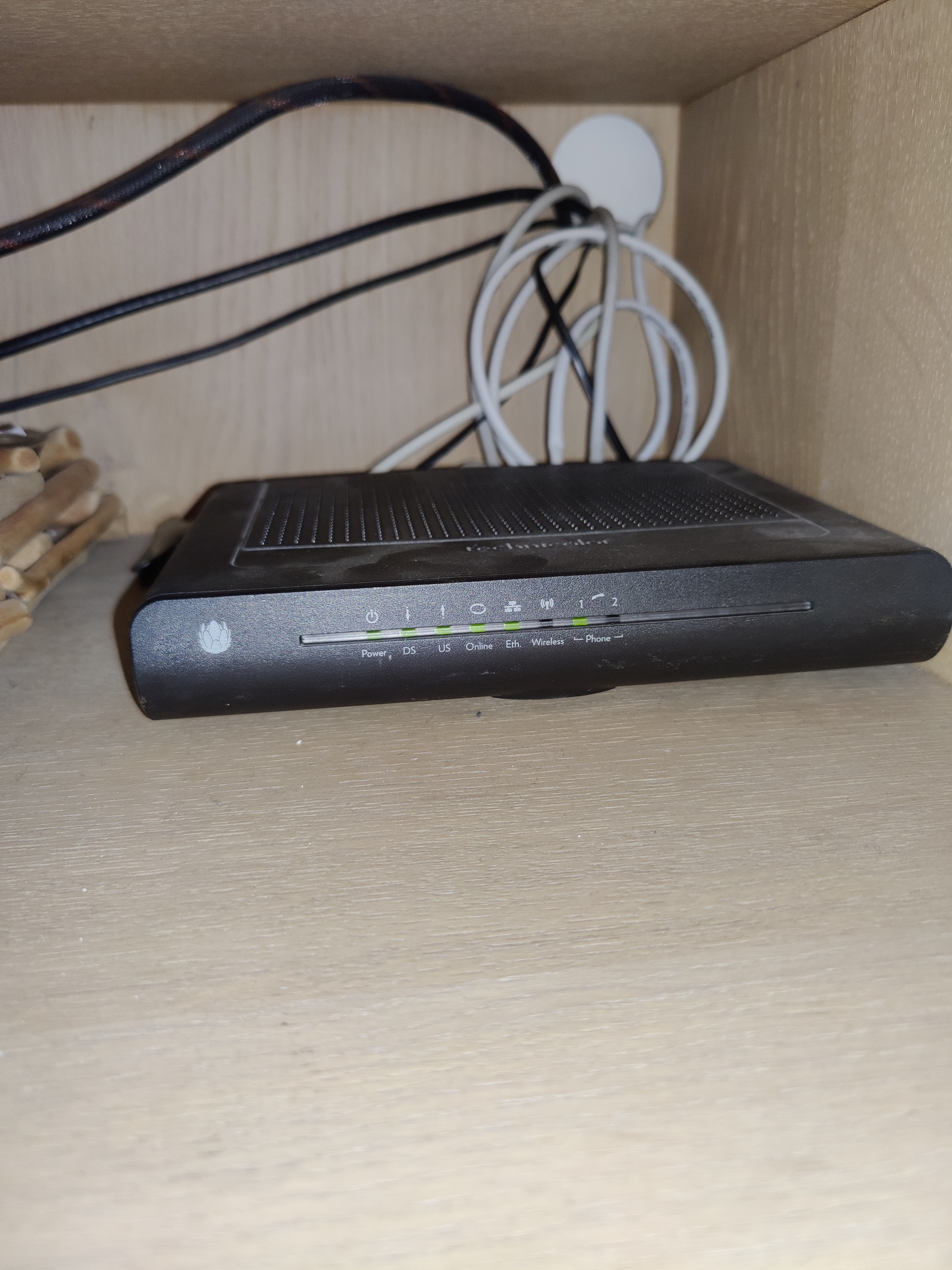

Mijn pc krigjt maar 20 tot 25 mb per seconde. Tijdens het game n krijg ik in de avond (wanneer twee smart TV''s aanstaan) 2000 ping (ms)
Ik kom de laatste tijd veel problemene tegemoet, het gaat odner andere meer om een Technicolor TC7200U. Ik ontvang 20 MB per seconde als ik de speedtest uitvoer via google, terwijl ons abonnement uit 250MB/s bestaat. Recent hebben wij een tweede smart TV aangeschaft en deze aan een internet kabel aangesloten met een wifiversterker echter achter mijn computer tijdens het gamen krijg ik een ping van 2000MS(ping).

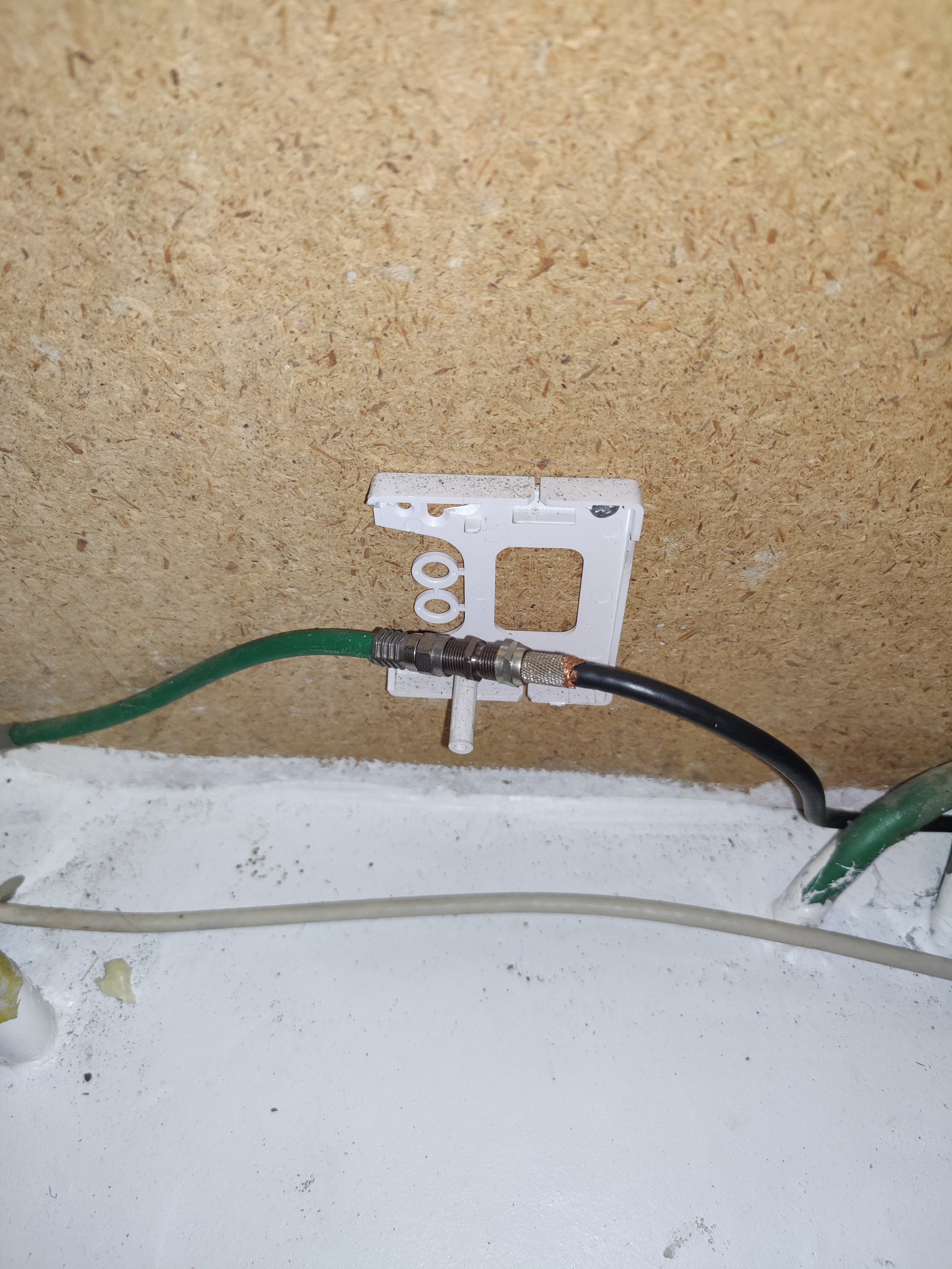

kun je een foto van de hoofdaansluiting het aop (abonnee overname punt) maken
is die computer bekabeld of draadloos aangesloten?
hoe is die wifi booster aangesloten met utp of stopcontact of draadloos?

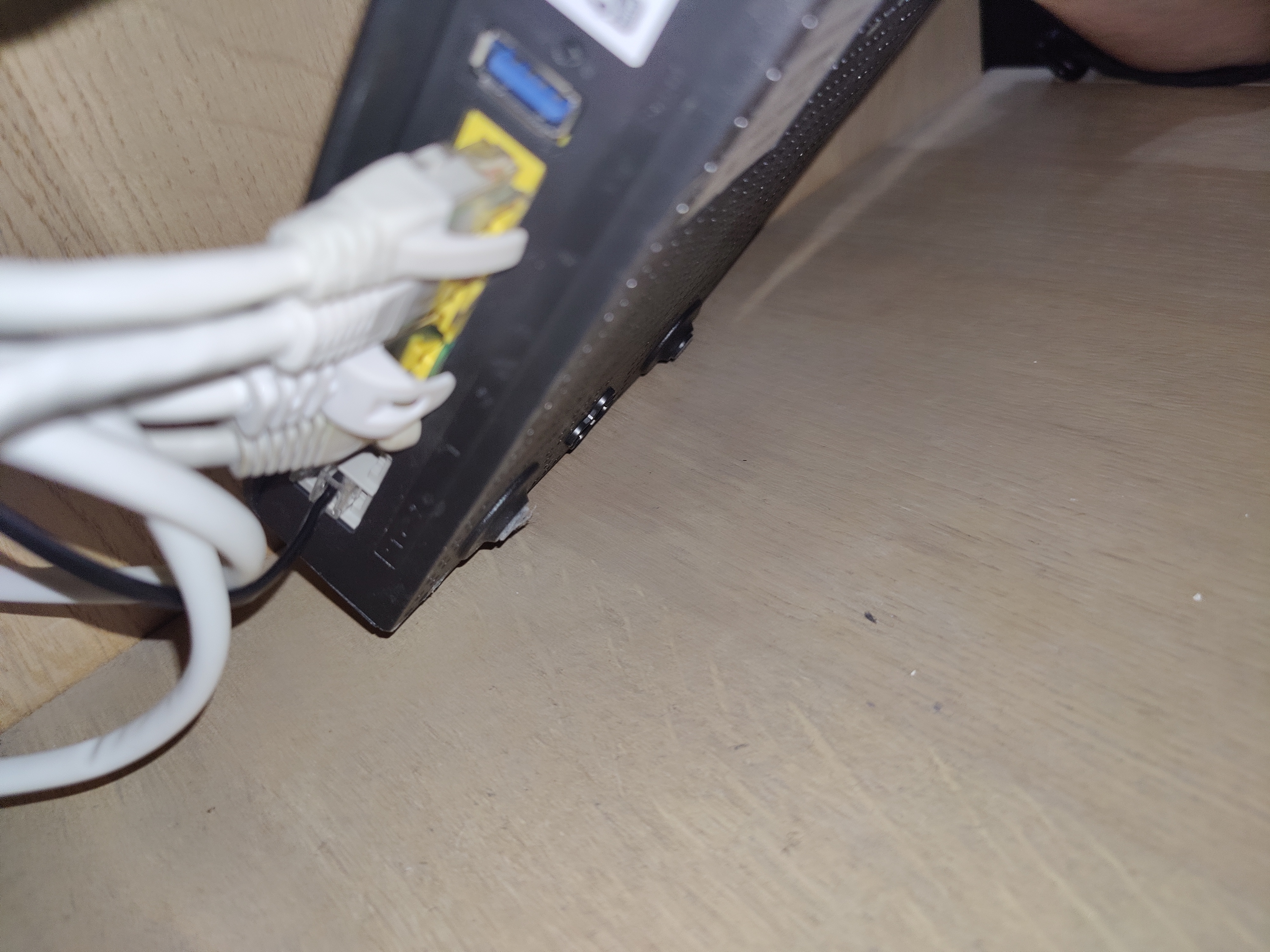

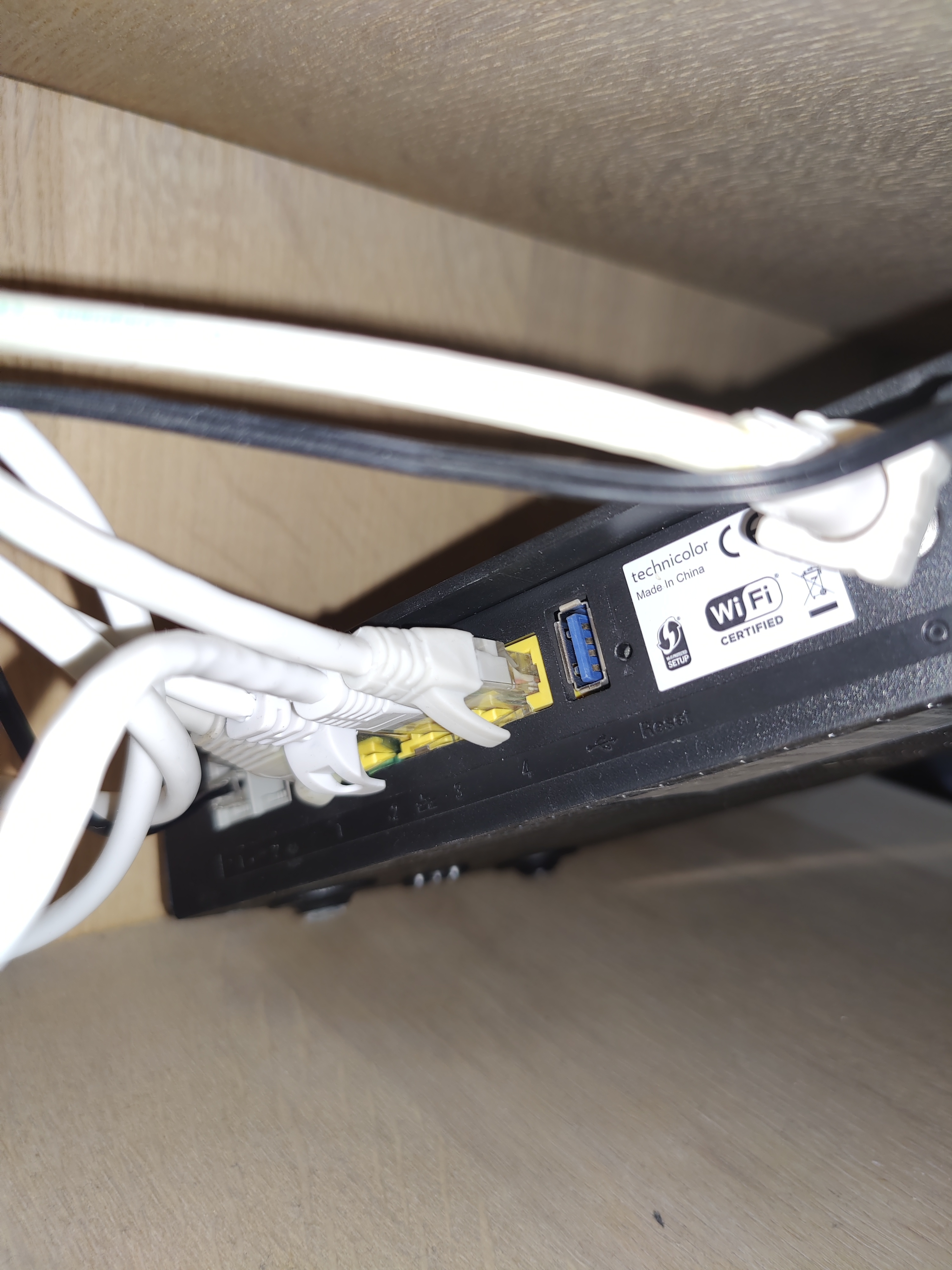

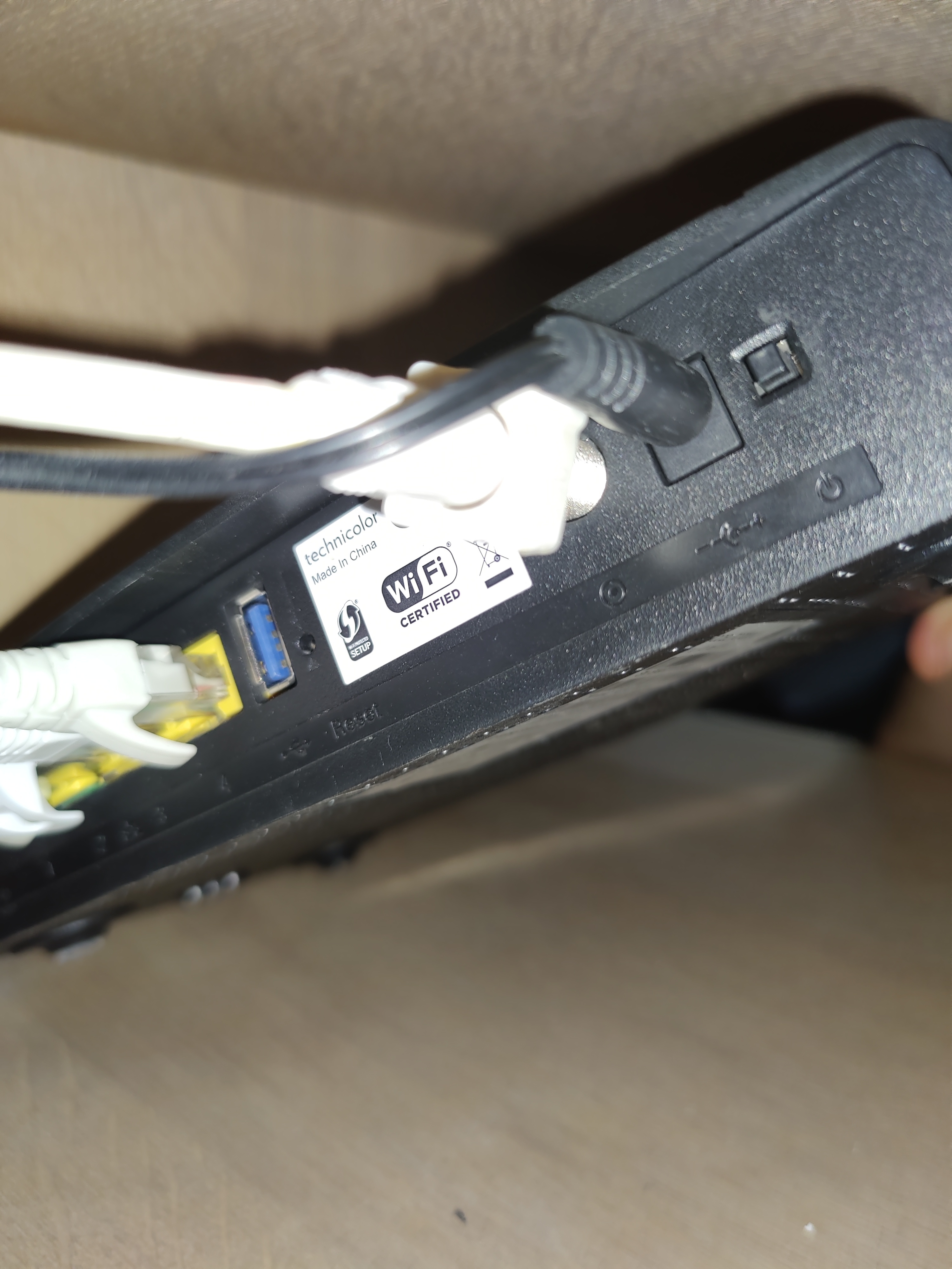

Mijn computer is bekabeld, echter voor mijn computer gebruik ik geen Ziggo booster waarbij internet kabel ook gebruikt kan worden, de reden hiervoor is omdat mijn Ziggo booster nog slechter is dan de MB/s dan de afbeelding hierboven. Soms krijg ik helemaal geen internet als ik de LAN van mijn Ziggo booster gebruik. LAN kabel = CAT6
De wifiboosters zijn via stopcontact.

kun je ook een foto van het aop maken
zo ziet die er uit als je daar een foto van maak dan kan beoordelen of die niet te oud is

Dit is de enige aop die wij hebben… Wij hebben geen aop zoals u in de vorige reactie verstuurd heeft.

Ligt dat ergens los aan een lang stuk kabel? Het is lastig te zien of de de oorspronkelijke kabel daar de woning binnen komt.

De groene Ziggo coax is inderdaad nergens te zien en de AOP lijkt los te liggen. Het lijkt er inderdaad op dat de groene Ziggo coax verlengd is door een zwarte coax. Dat zou een oorzaak kunnen zijn voor allerlei problemen, zoals lage down/up-load.
Tevens doet die open uit/ingang op de splitter het geheel ook een goed, want zo is het een ingang voor allerlei stoorsignalen.
Waar loopt die zwarte ( coax ) kabel heen? Ligt er in de meterkast b.v. nog een groen coax of is in een hoek van de woonkamer ( aan de straat kant ) nog een coax stopcontact?

Ziggo wil eigenlijk niet dat hun groene coax verlengd wordt. De afstand AOP en het Ziggo modem/router mag enkele meters zijn.
Zou de groene coax in/op een AOP zijn afgemonteerd, dan zou u met een wat langere coaxkabel ( direct op de AOP aangesloten ) kunnen proberen, om zo het Ziggo modem/router verder weg ( max +/- 5 meter ) te zetten. Maar die coax moet dan wel een goede kabelkeur coax zijn.
Zoals het nu aangesloten is, wordt het afgekeurd door Ziggo. Nu hoeft Ziggo niet alles goed te keuren, want zolang het werkt, dan is er niets aan de hand. Werkt het echter niet ….. ja ….. dan ….. is het wel een probleem.
Tevens is er nu geen galvanische scheiding, tussen het Ziggo netwerk en uw thuis netwerk. Nu hoeft dat niet direct negatief te zijn, maar dit zou wel een reden voor problemen kunnen zijn.
Om uw Ziggo aansluiting goed te kunnen testen, zal de 7200 direct op de groene coax aangesloten moeten worden.  Die testresultaten geven enig houvast.

de zware kabel is niet goed op de connector gemonteerd waardoor straling van buitenaf in de coax netwerk kan komen wat voor storingen kan zorgen

daar zou dan een monteur voor moten komen het is niet toegestaan om zelf aan het aop en de kabel naar het aop te sleutelen
een moderator kan kosteloos een monteur voor je inplannen
