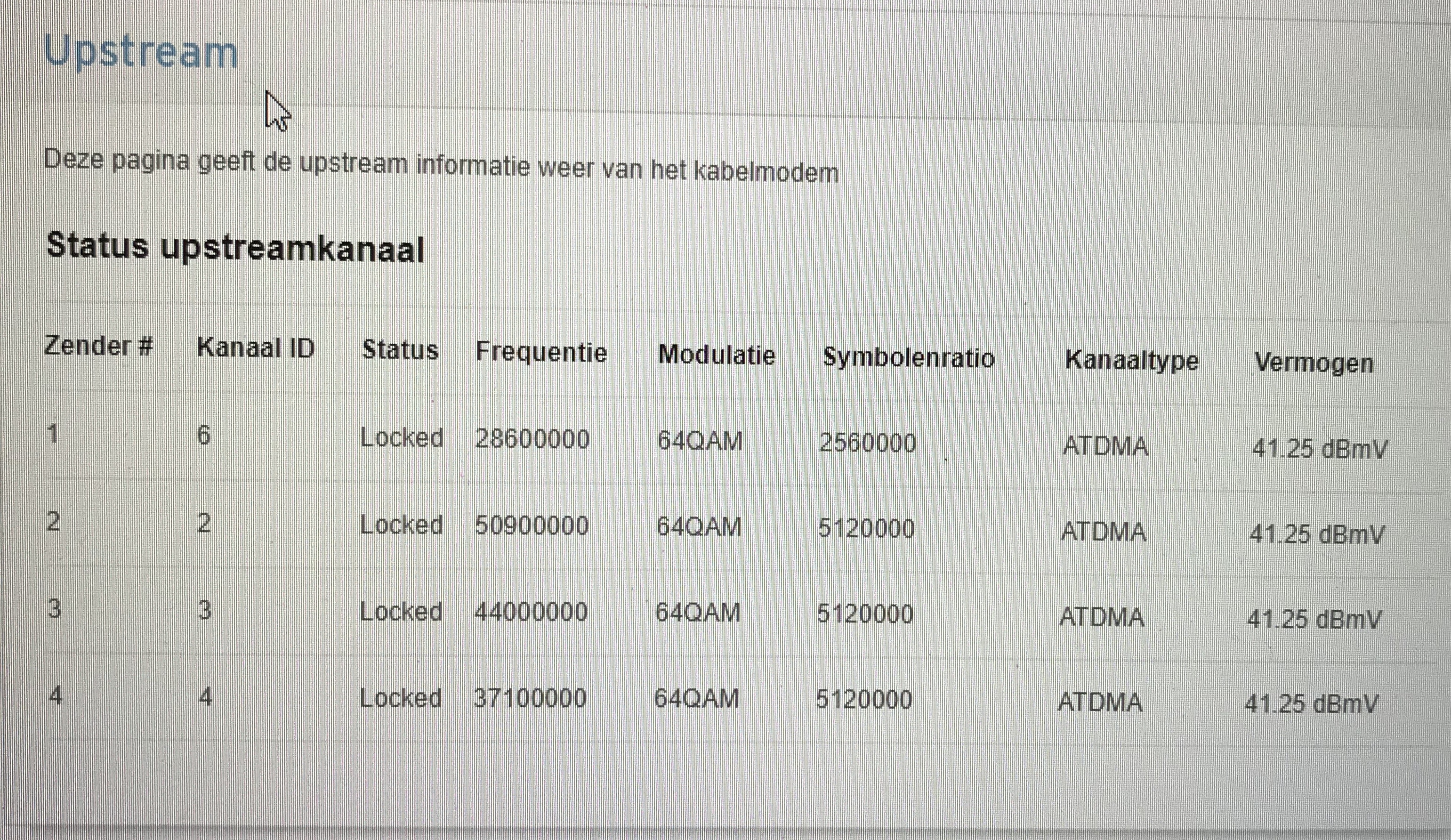

Oke ik heb 'm nu via de lan kabel aangesloten op de upc router dit zijn de waarden

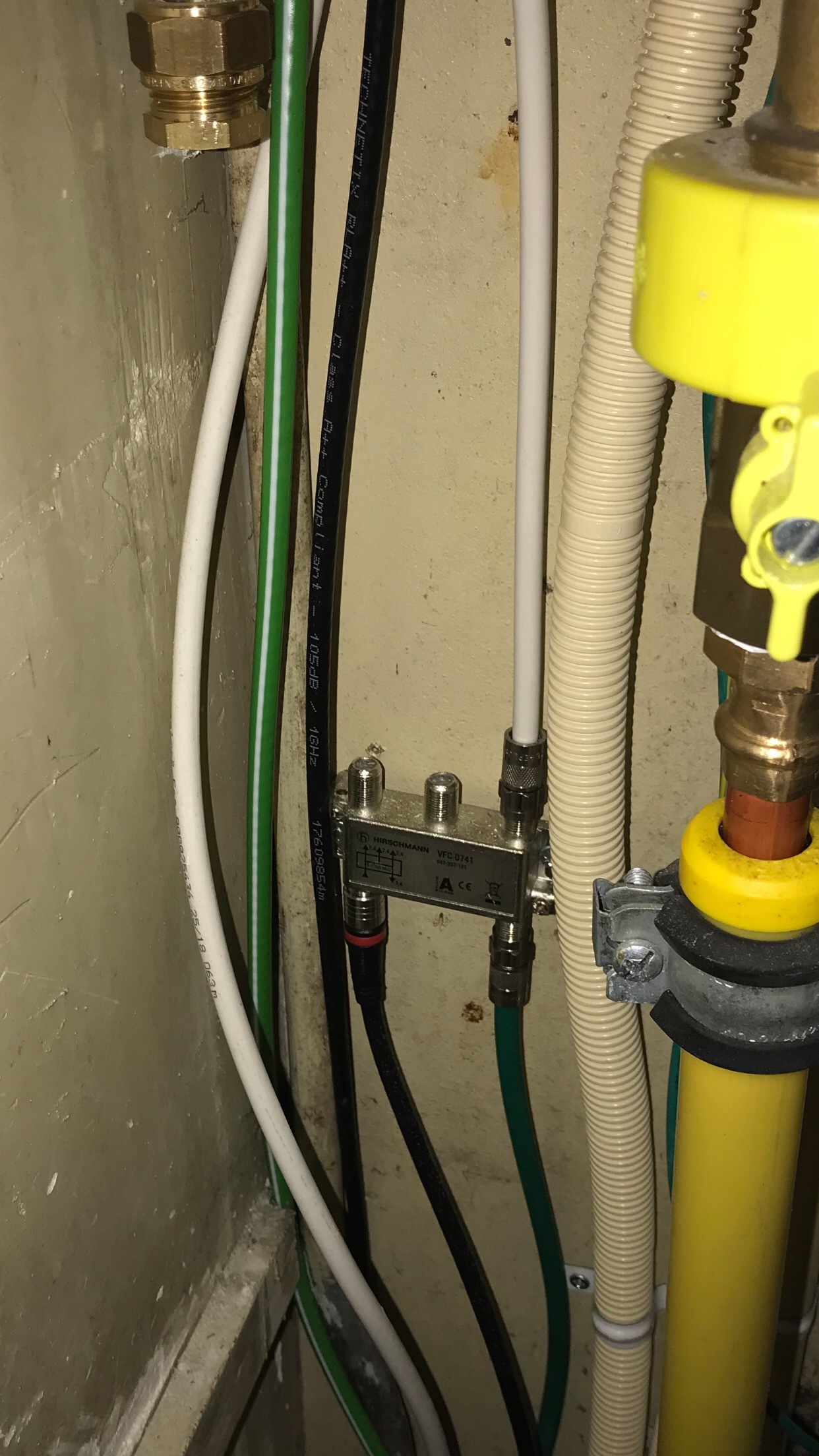

Hmm, de downstream zit best wel hoog! Heb je een versterker en zit daar het modem misschien achter?
Kun je ook een foto posten van het AOP? Dat is de plek waar Ziggo je huis binnenkomt.

Ikzelf heb niks ertussen gezet. Geen versterker dat ik weet. De ziggo monteur heeft in november dit zelf zo aangesloten. Op dit witte bakje komt de groene kabel binnen en dan gaat die naar die splitter (tweede foto) en vanaf die is hij aangesloten op de modem van ziggo.

Dit ziet goed uit. Normaal gesproken is het niet handig om het modem achter 2 splitters te zetten, maar je houdt nog genoeg sterkte over.
