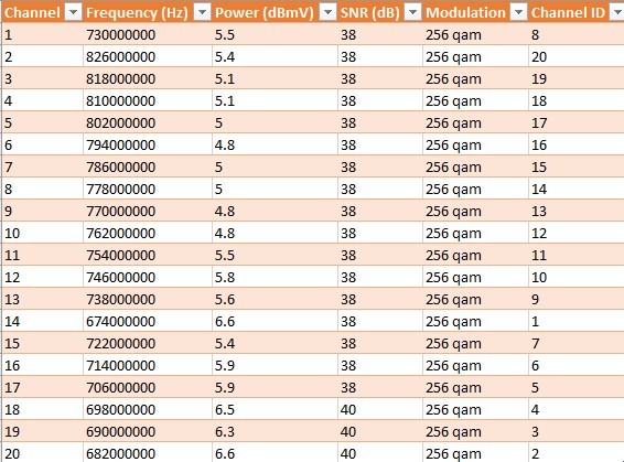

Sinds Ziggo het analoge signaal in Rotterdam-Zuid heeft uitgeschakeld en er onderhoud is geweest in de nacht van maandag 8 op dinsdag 9 oktober, is op mijn kabelmodem het aantal Pre RS Errors toegenomen. (Postcode 3074)
Ondanks deze errors heb ik nog wel een stabiele internetverbinding en de snelheid is ook wat het zou moeten zijn. Wel lijkt het dat het laden van sommige internetpagina's soms even kan haperen.
Toch vraag ik me af of het aantal Pre RS Errors wel in orde is. Ik lees in meerdere topics dat er mensen zijn die problemen ervaren, nadat de downstream kanalen zijn verplaatst naar de hoge frequenties, en met name de kanalen die zijn verplaatst naar frequenties die mogelijk problemen kunnen geven door 4G-signalen van buitenaf.
Aansluiting:
Op de AOP van Braun BTV01, zit een Braun POA-3IEC-NL splitter, 1 aansluiting gaat naar een radio receiver, 1 gaat naar een Pace Mediabox, en 1 aansluiting gaat naar de Technetix fra-752x, waarop de Connectbox en een horizon box op zijn aangesloten.
Het modem dat ik heb is een Arris TG2492LG, aangesloten op de Technetix fra-752x, op de poort met 0db versterking op de downstream kanalen, en 2db op de upstream.
Als ik het modem direct op de splitter aansluit zonder versterker, heeft dat geen invloed op het aantal errors.
Hieronder de signaalwaarden van de afgelopen 36 uur dat het modem online was:
Downstream
Upstream
Is dit aantal van maximaal 153 Pre RS Errors, binnen een tijdsbestek van 36 uur acceptabel, of is er echt iets mis? Kan ik hierdoor problemen krijgen of is dit een normale situatie?

Volgens mij is dat heel mooi, je post rs staan zelfs op 0, dat betekent dat je modem de weinige errors allemaal corrigeert.

Ok bedankt voor je reactie, als ik het goed begrijp dan geven de pre rs errors aan hoeveel ip-pakketten er beschadigd zijn, en de post rs errors geven aan hoeveel ip-pakketten daarvan niet konden worden gerepareerd. Met andere woorden: zolang in de kolom post rs errors alleen nullen staan of lage aantallen(lager dan pre), dan is er niets aan de hand, en zou er ook geen kwaliteits-issue of instabiliteit zijn met de internetverbinding.
Begrijp ik het goed?
Steefb
Expert
Expert
  • 12773Posts
  • 2498Oplossingen
  • 4779Likes
Ja, over langere tijd kan het zonder problemen in de duizenden lopen.
Als er een (post rs)error bij je computer komt zal die vragen het pakketje weer opnieuw te verzenden, wat wat snelheidsvelies oplevert. Dit merk je alleen bij veel errors.

Post RS errors komen überhaupt niet bij je computer. Het modem kan er immers geen chocola meer van maken, door te grote fouten op de coaxlijn. Het is dus meer een gemist pakket dan een beschadigd pakketje. Of en hoe een resend plaatsvind, weet ik niet exact, maar dat kon nog wel eens voor een flinke vertraging zorgen.
Met veel pre RS errors zou ik ook niet heel gelukkig zijn. Dat betekent toch dat er data beschadigd binnenkomt, die met wat processorkracht nog wel hersteld kan worden, maar perfect is anders lijkt me.
Overigens is er een bug in 1 van de 2 types connectboxen die onterecht een veel te hoog aantal pre RS errors geeft, geloof ik, om het ingewikkeld te maken.

Goede technische vragen zeg 🙂 Daar houden we hier wel van. De overlapping met 4G is niet handig, wanneer de binnenhuisbekabeling niet geoptimaliseerd is kun je last krijgen van data uitval. Ik heb geen antwoord op de waarom vraag, wij moderators koppelen jullie bevindingen wel altijd door.
De RS errors die je laat zien zijn er weinig. Het herstellen er van kost de processor in de modem een klein beetje load. Kortom: je hebt prima verbinding. Er is meer uit te halen wanneer je de modem op de eerste splitter aansluit en niet op de 2e.
