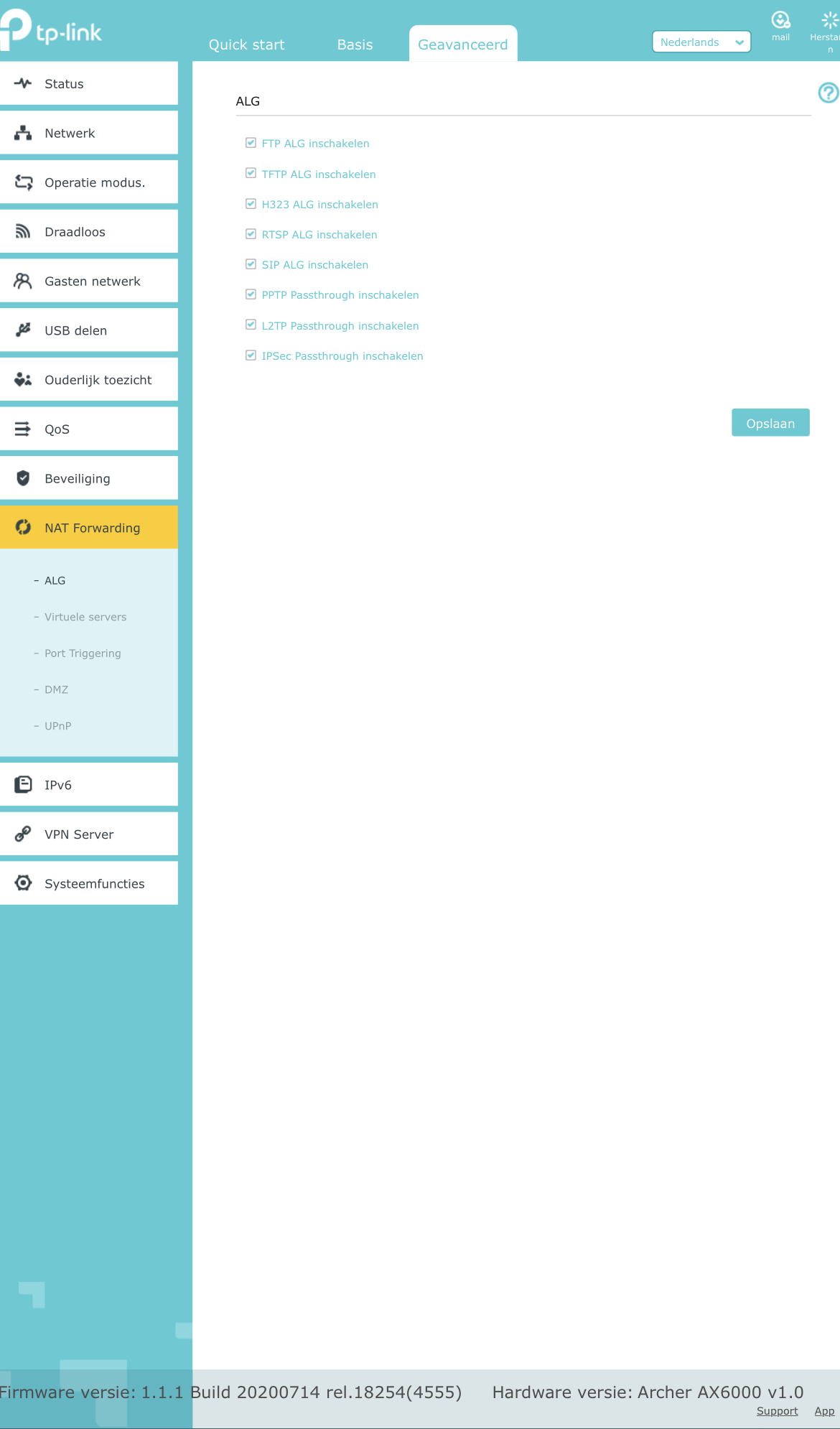

klopt, heb ik inderdaad ook ingesteld staan, en de helft van de poorten werkt ook maar de andere helft helaas niet:
