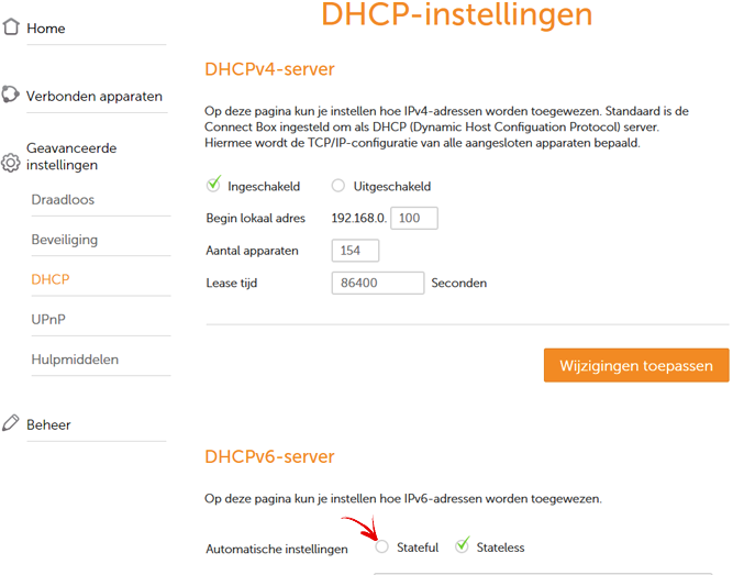

Even vanuit een heel andere hoek bekeken:
Heb je deze instellingen in je modem staan?
Wijzig ze dan eens zoals hier in de beschrijving.
1. Log in op de modem
2. Ga naar 'Geavanceerde instellingen'
3. Klik op 'DHCP'
4. Vink bij automatische instellingen onder 'DHCPv6 Server' Stateful aan
5. Klik eronder op 'Wijzigingen toepassen'

Had nog tijd over om het gelijk te proberen. Er is in 3 kwartier geen verbindingsbreuk geweest. Het scherm is één keer naar het beginscherm gesprongen. Net was er een verbindingsbreuk die zich binnen een seconde herstelde. Het is niet voor 100% verholpen maar wel voor ruim 99%. Natuurlijk moet ik het nog langer in de gaten houden en zal er morgen over berichten.
In ieder geval, bedankt Be rt!
  • 70217Posts
  • 4883Oplossingen
  • 19807Likes
Ik vraag even @EnergieBoy erbij, hij weet veel van Apple.
@EnergieBoy lijkt deze oplossing ook inmiddels voor een aantal Apple producten te gelden?
DHCPv6-server op Stateful zetten.
Dit is de 2e die ik lees, waar de verbinding veel beter wordt met Apple producten.
