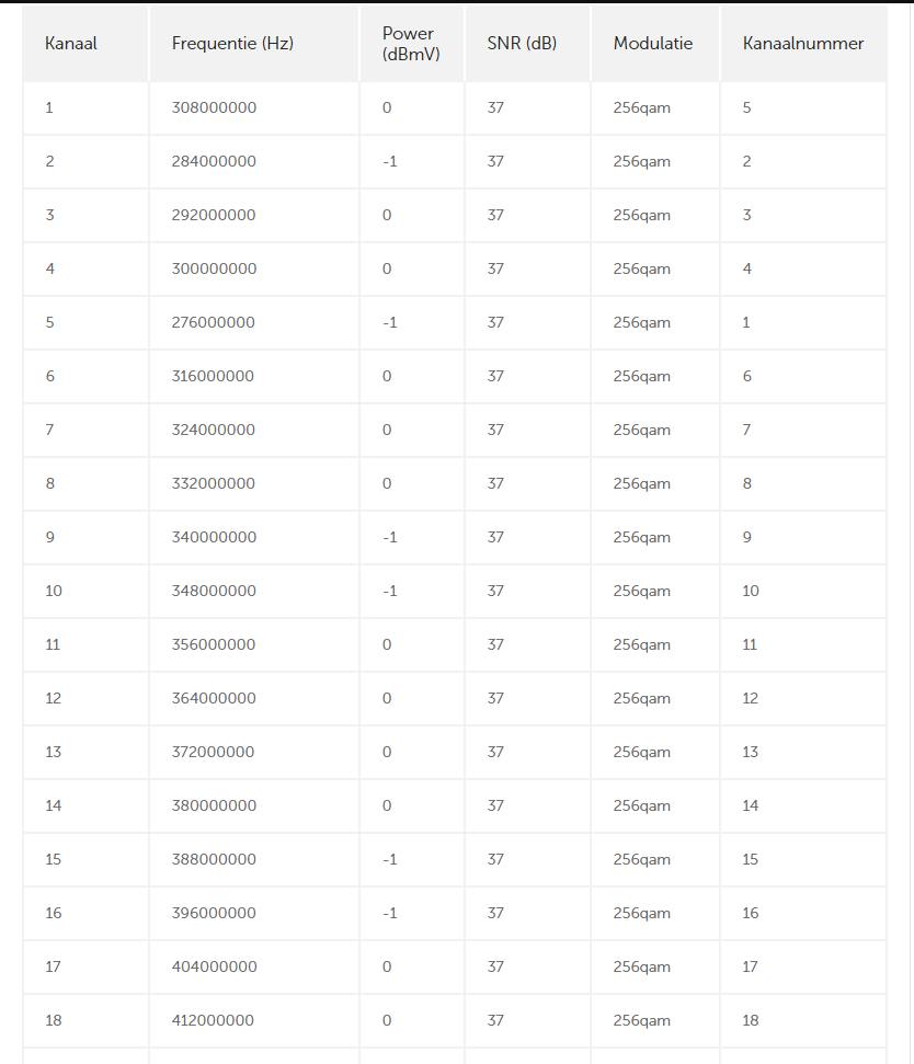

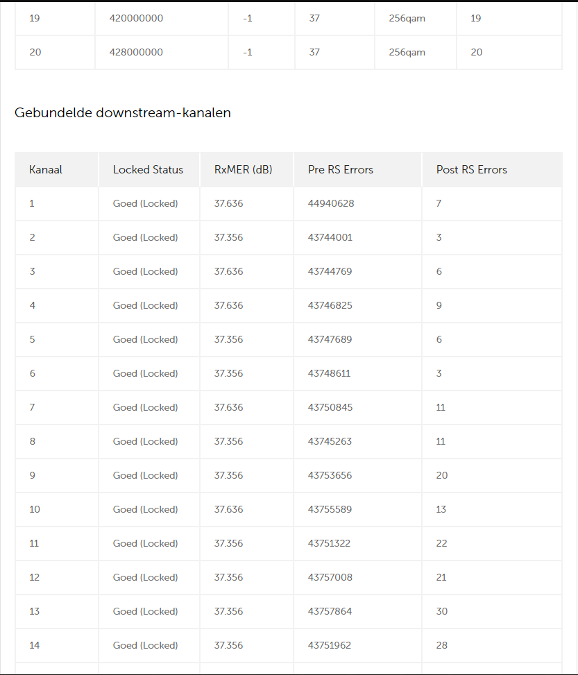

Kunt u de up en downstream gegevens van uw modem (connectbox) laten zien? Ziet u verschil daar voor en na 22.00 uur?

Hier zijn mijn downstream gegevens.

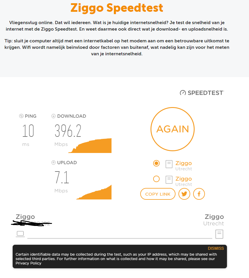

Koert22
Ik heb vanavond nog even gestreamed en had inderdaad weer last van lagg tijdens de stream en niet zo'n klein beetje ook. Ik heb gewoon Ziggo Max en hoor 40 MB upload te hebben maar savonds krijg ik er maar 3 tot max 7 uit?

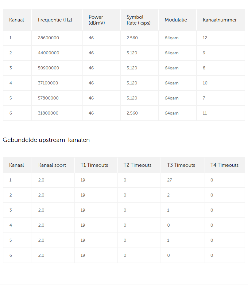

Nog belangrijker zijn nu je upstream gegevens uit je modem om hier te plaatsen.

Jan F.
De waarden in uw modem zien er normaal uit. Kunt u die ook nog eens controleren op het moment dat u de storing ervaart? Overigens begrijp ik uw opmerking niet over de mediabox als u geen abonnement op digitale tv heeft. Maar u heeft gelijk dat het opnemen van de mediabox XL in het thuisnetwerk voor problemen kan zorgen.

ArChie.DVB
Plaats nog eens een schermprint van de upstream waarden.

ArChie.DVB
Qua upstream kanaal instellingen zie ik geen verschil t.o.v. de vorige schermprint. Wel is ondertussen het aantal T3 errors op de primary upstream van je modem toegenomen wat aangeeft dat het modem moeite heeft om via dit upstream kanaal te communiceren met de CMTS. Dat kan de resultaten negatief beïnvloeden. Iets voor Ziggo om te onderzoeken. Het zou in ieder geval prettig zijn als de CMTS het modem een ander upstream kanaal als primary upstream kanaal zou toewijzen. Misschien eens proberen of een harde reset leidt tot een ander upstream configuratie volgorde zodat er een andere upstream dan degene op 28.6 MHz op plek 1 komt?

Koert22
Heeft u intussen de gegevens ververst? Zo niet, dan zie ik nauwelijks een toename van het aantal T3 errors.
