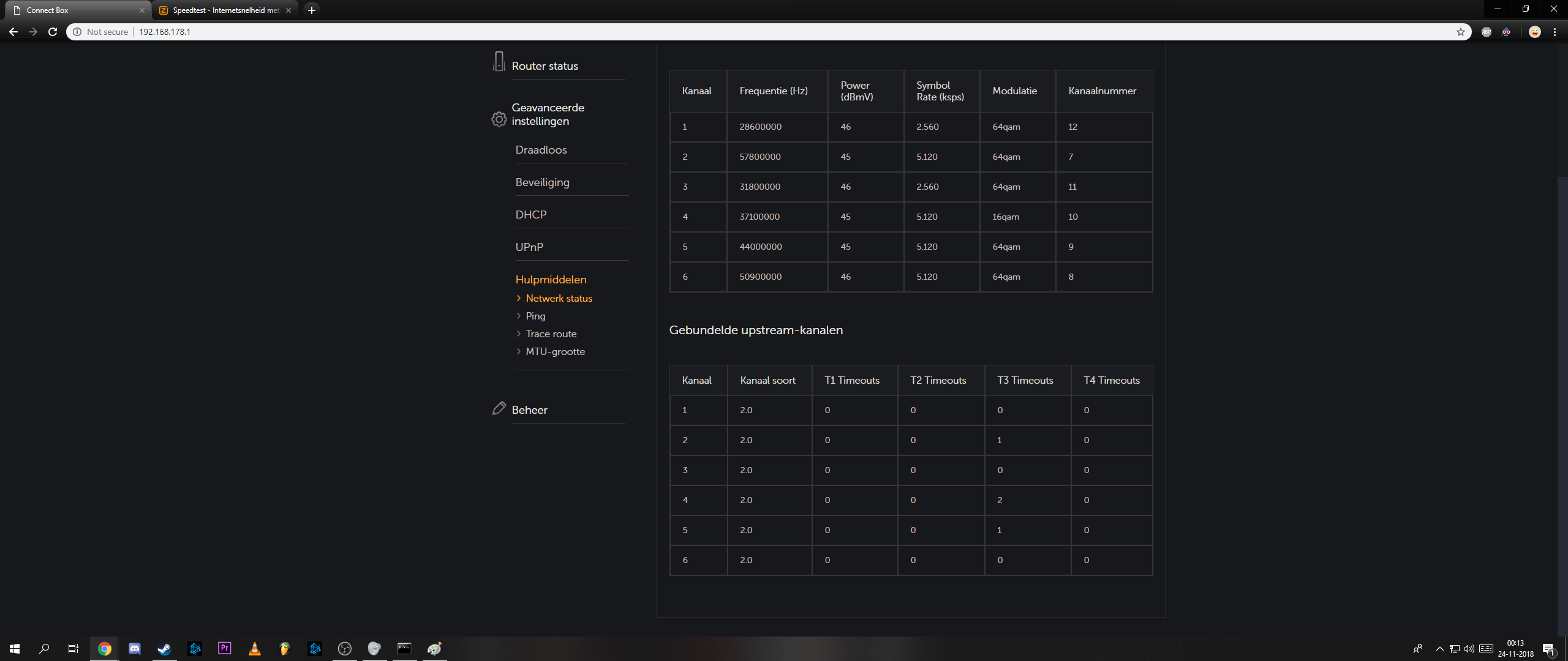

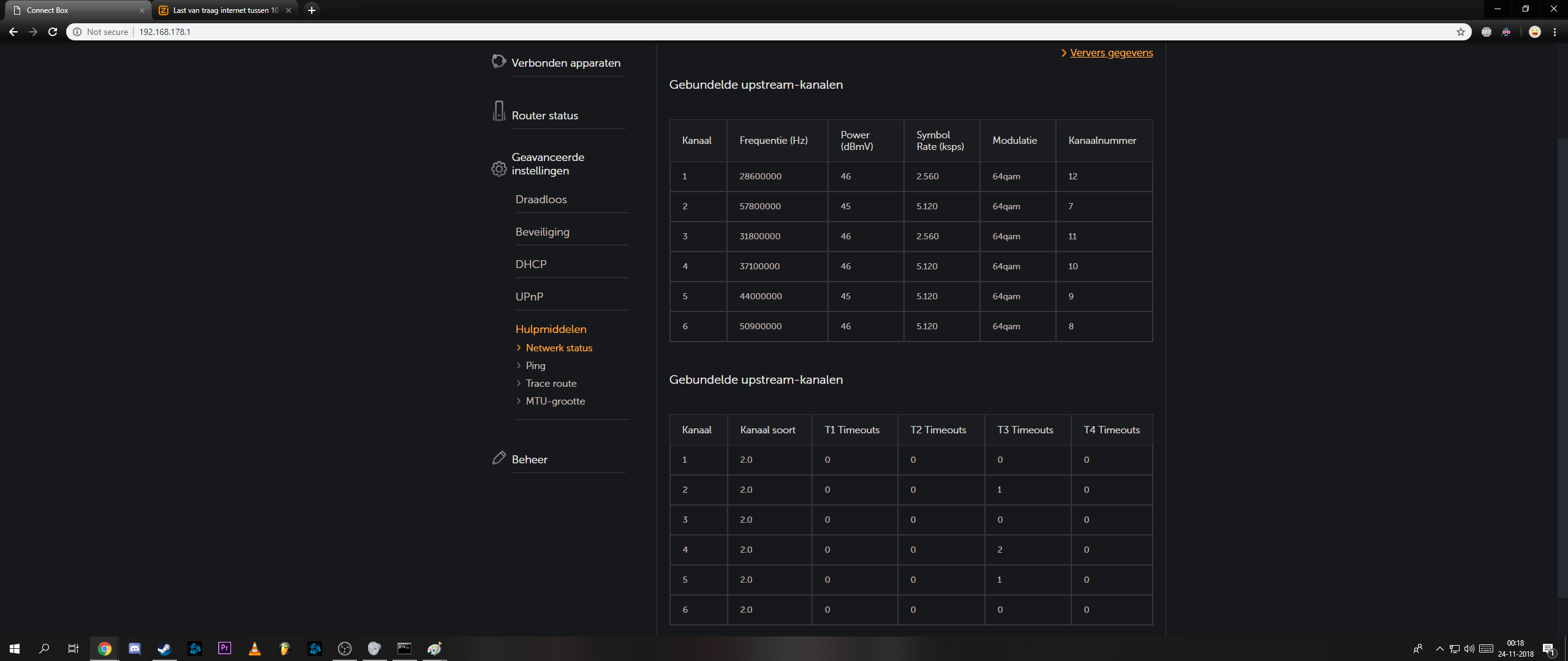

De modulatie van de connectorbox is zojuist gestopt met veranderen.
Nu heb ik weer een constante upload!
Dit is net voor dat de modulatie constant op 64qam blijft.
Ik zal een foto sturen van de Upstream gegevens :
1e foto is net voordat het stopt met veranderen.
2e foto is wanneer het gestopt is met het veranderen van de modulatie.

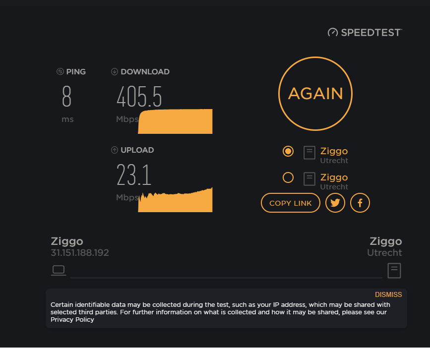

Jan F.
Wat is de upload snelheid nu?
Koert22
Jan F.
Dit ziet er wel wat beter uit, maar is nog niet optimaal. Nu maar even de nieuwe modem afwachten.
