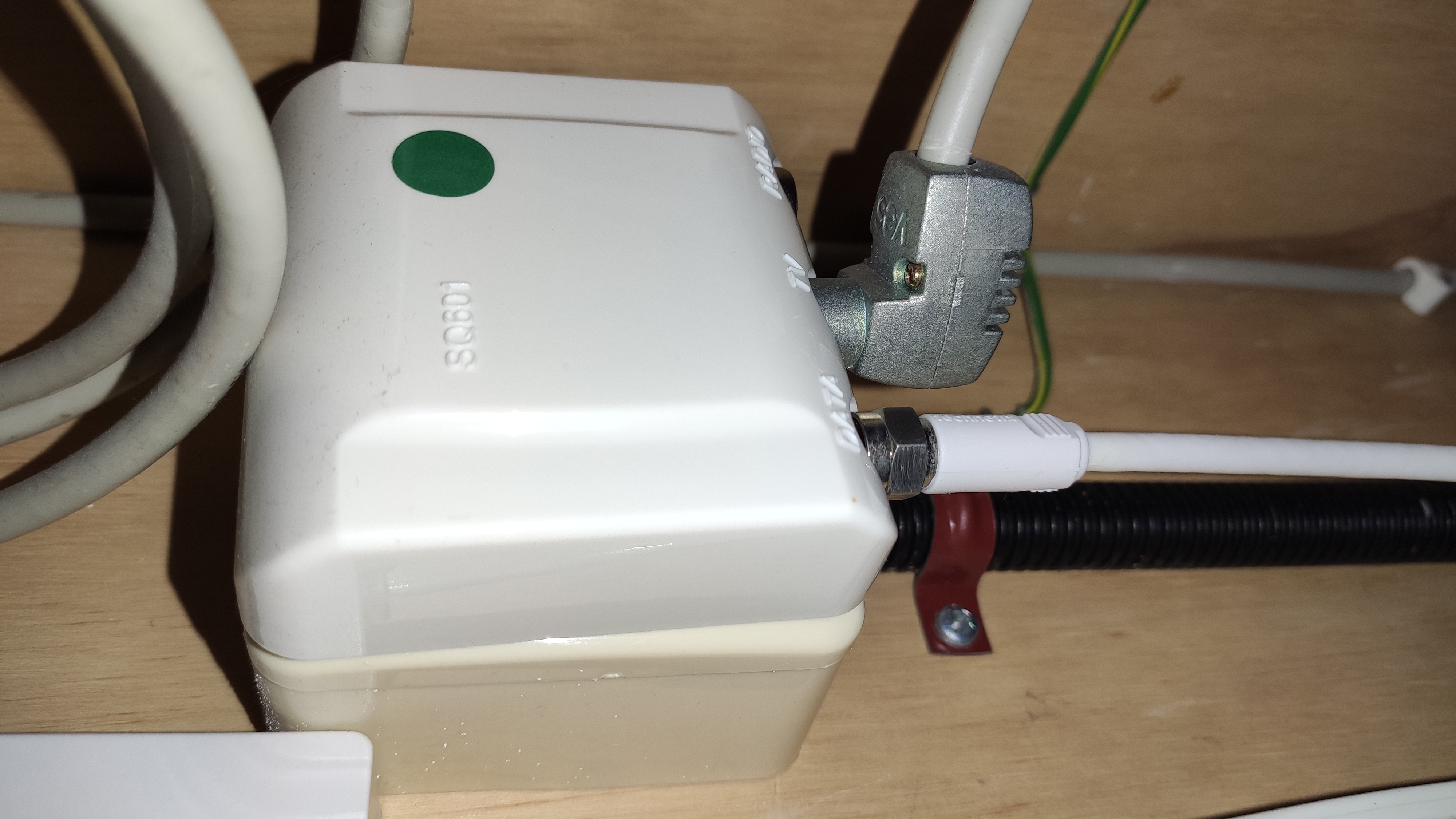

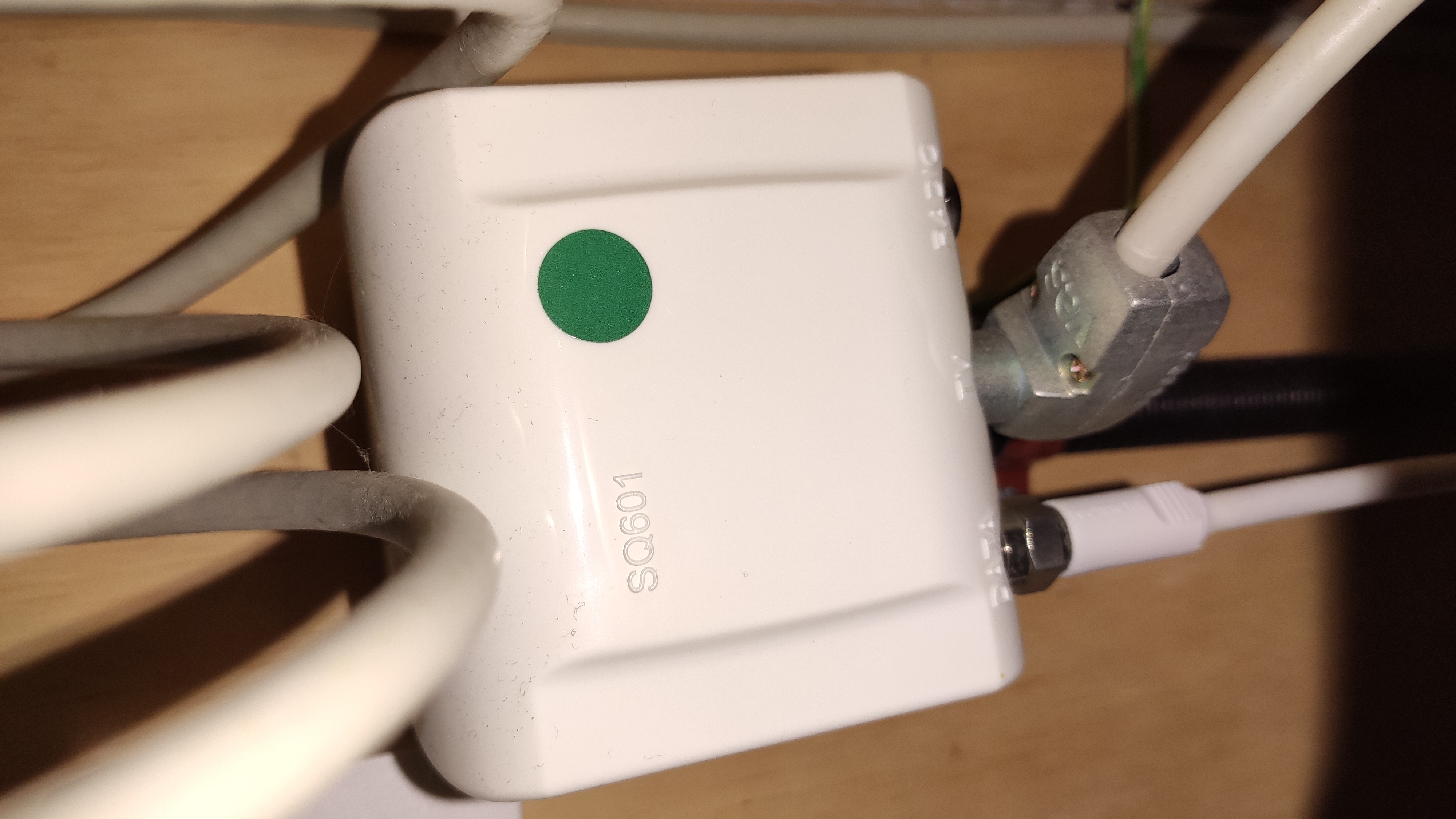

zou je een foto kunnen maken van de hoofdaansluiting het aop (abonnee overname punt)

Ah oké bedankt voor de snelle reactie. Ik neem aan de AOP deze unit is?
juist
ik raad je aan de SQ601 splitter en modem kabel te vervangen een moderator kan je kosteloos een poa-01-b splitter en modem kabel opsturen
wel even je postcode en huisnummer in je profiel instellingen zetten

Goed dat je contact met ons opneemt via dit forum! De splitter en het modem wat je hebt zijn verouderd. Ik zie dat je hierover al contact hebt gehad met de klantenservice.
Er zijn nieuwe aansluitmaterialen en een modem naar jou onderweg. Mocht het daarmee niet opgelost zijn, dan raad ik aan de monteur te laten langskomen die ik op 31-12-2020 tussen 08:00 en 13:00 uur ingepland heb.
