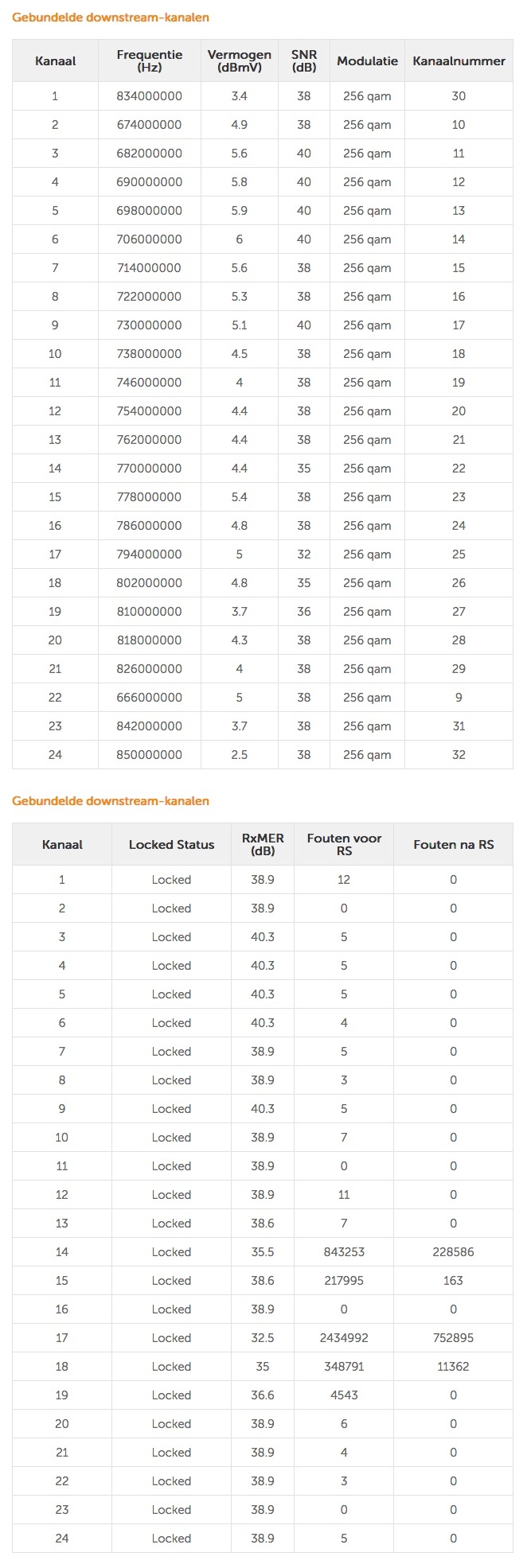

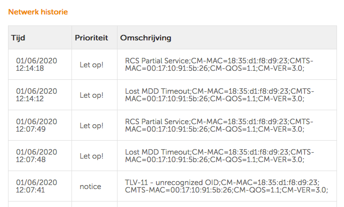

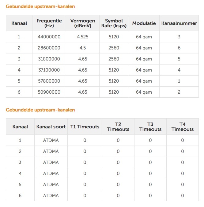

Ik heb net een nieuwe connectbox, maar internet valt nog steeds uit. Onregelmatig, maar wel vaak. Bij deze de afbeeldingen van up- en downstreams, historie en aop. Ik ben vooral benieuwd wat de downstream fouten in kanalen 14/15 en 17/18 betekenen, aangezien die altijd terugkomen en de rest in orde lijkt.

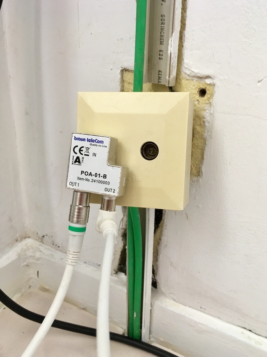

OK, heel duidelijk, je hebt een niet afgeschermd Abonnee Overname Punt / AOP.
De storingen die je ziet zijn zenders zoals 4G, Digitenne en dergelijke die nu op je coax netwerk komen en het signaal verknallen.
Hier is alleen een nieuw AOP een oplossing.

Super irritant dat je vaker geen dan wel een internetverbinding hebt. Zoals @Be rt ook aangeeft moet je AOP worden vervangen, ik heb daarom een monteur voor je ingepland op 9 juni. Hij komt langs tussen 12.00 en 18.00 uur. Houdt er rekening mee dat de monteur van te voren (anoniem) belt met een aantal vragen in verband met de maatregelen rondom de Coronacrisis

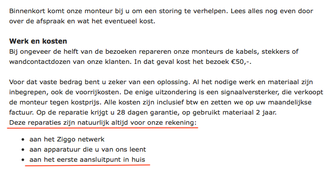

Helaas, het doorleiden resulteerde in een email met een ongevraagde geautomatiseerd aangemaakte afspraak met een monteur van 50 euro.
Bastas
Level 2
O hier staat het ook zie ik! Alleen staat er hier niet bij dat de monteur 50 euro kost.
Kunt u mij alstublieft die nieuwe AOP per post opsturen, dan zet ik hem er zelf wel op.
Alvast bedankt!
@Bastas Wat staat er letterlijk in de mail over de monteur en de € 50,00 ?
Een nieuw AOP mag alleen door een monteur geplaatst worden tegenwoordig om allerlei problemen te voorkomen waar dan een monteur toch weer voor langs moet komen.
Bastas
Level 2
Ach hier staat inderdaad dat reparatie van het eerste aansluitpunt in huis (= Abonnee Overname Punt = AOP) voor rekening van Ziggo is.
Dat was me een beetje onduidelijk. Ik kan er dus gewoon van uitgaan dat de monteur deze reparatie gratis zal uitvoeren.
Bedankt!

De monteur heeft gratis een nieuw AOP geplaatst en nu loopt het zonder problemen. Nogmaals bedankt!
