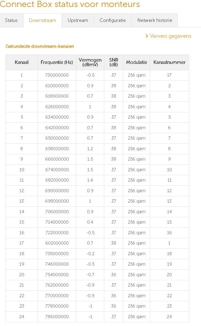

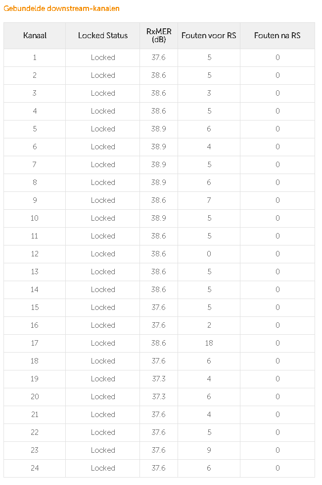

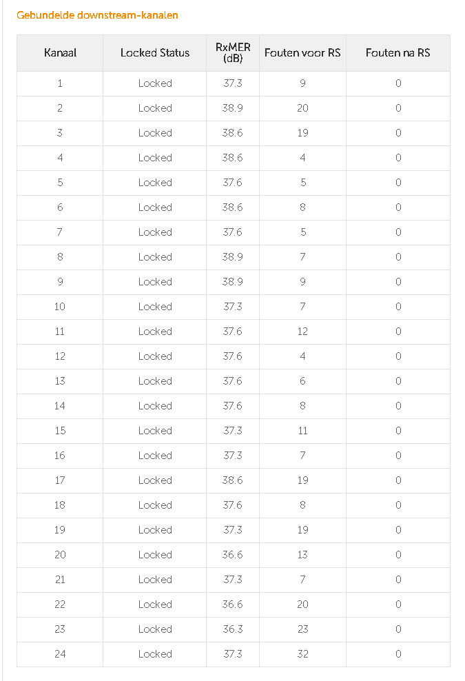

Sinds een kleine week valt het internet weg. Ik zie dan dat het modem aan het resetten is. Soms gebeurt het dat binnen 5 minuten 2 x het internet weg valt. Modem staat in bridge mode. Zover ik kan beoordelen zijn er geen wijzigingen geweest. Iemand een idee waar ik het moet zoeken
De volgende info is er te zien (nu hij ongeveer 1,5 uur weer in de lucht is):
En dit is het enige wat te zien is als het modem zich heeft gereset, maar dat is een melding als hij weer opkomt:

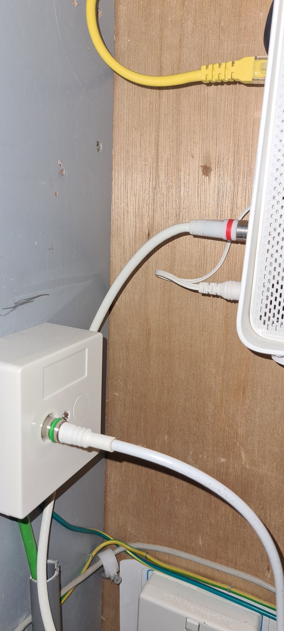

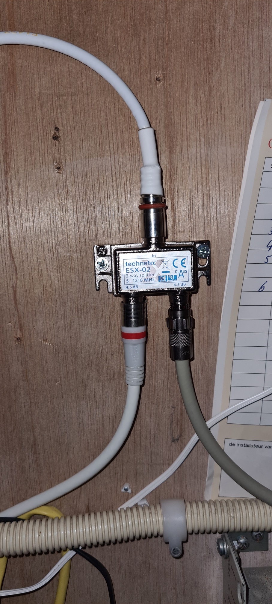

Zou je wat foto's kunnen maken van je aop (hoofdaansluiting) en wat daar op aangesloten zit?
(Bijvoorbeeld Splitter, Kabels, Modem, Signaal versterker)
(Zit bij veel mensen in de meterkast)
EMvdB
Level 5

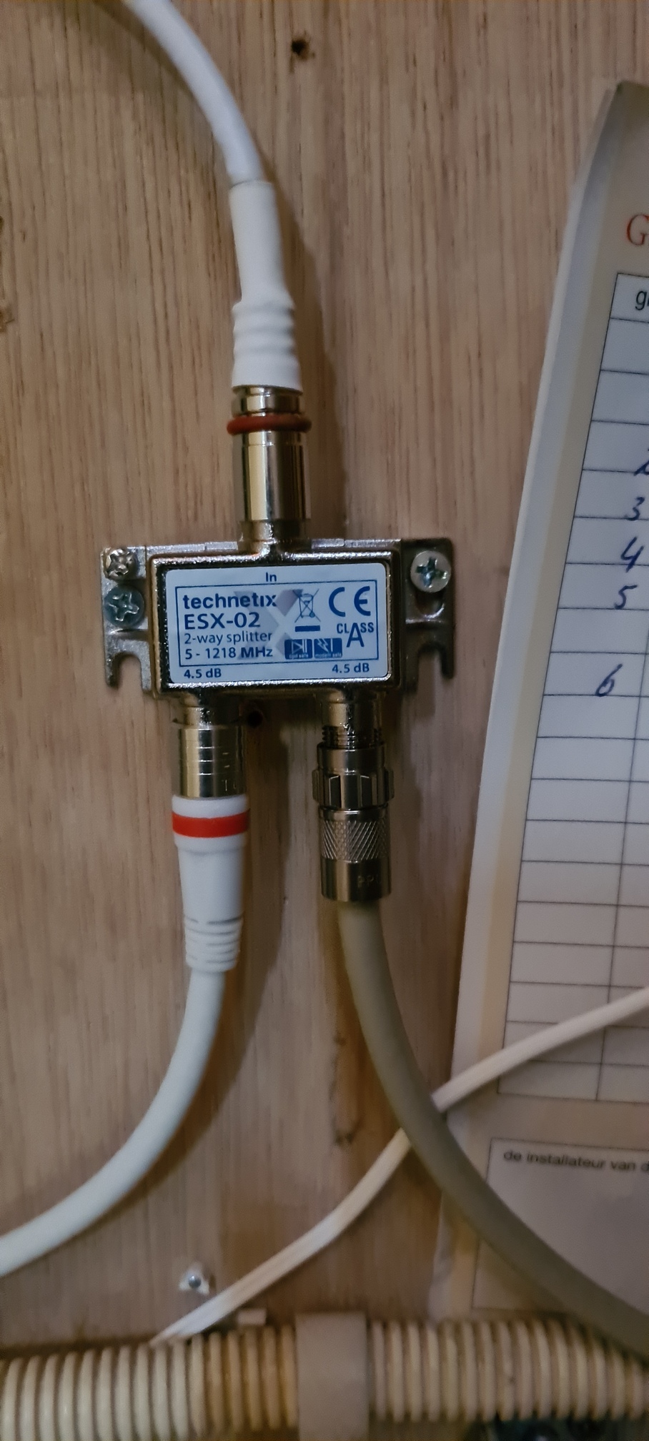

Via AOP gaat er een kabel naar de splitter. Via de splitter gaat er één coax kabel richting de woonkamer waar de mediabox op aangesloten is en één kabel richting modem. De wandcontactdoos in de woonkamer is destijds door een Ziggo monteur vervangen ivm slechte ontvangst op bepaalde kanalen.

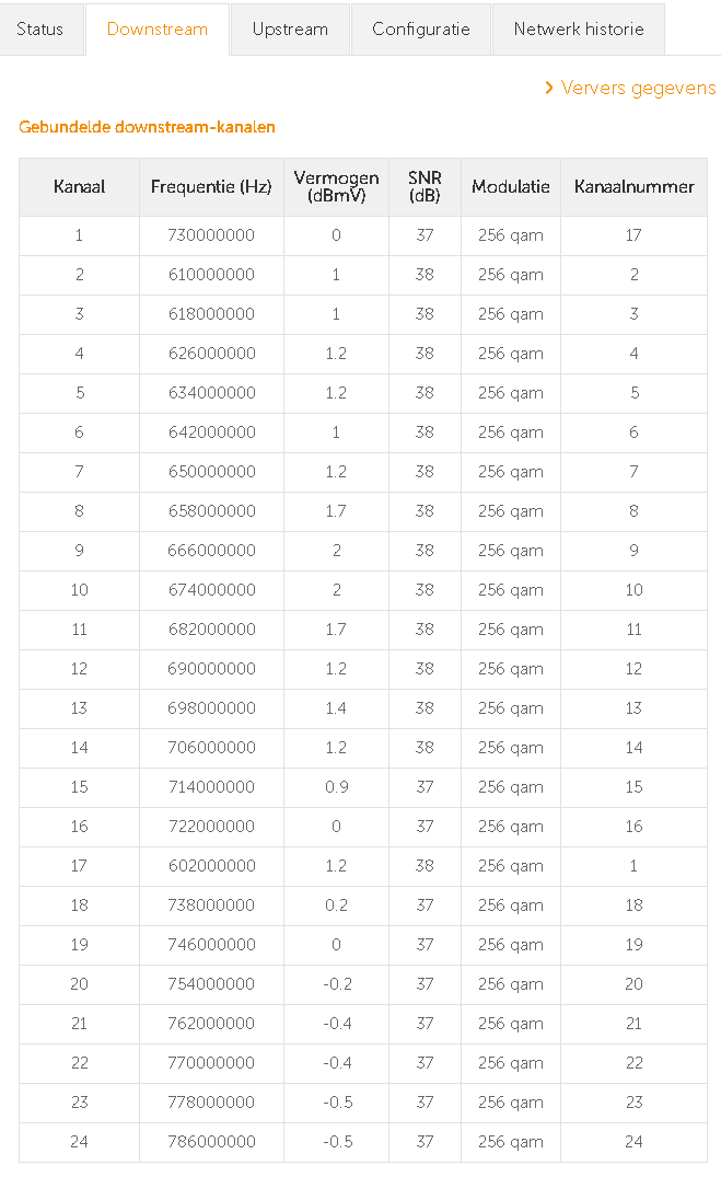

Ik zie niks vreemds aan de modem waardes.
Je zou het volgende kunnen proberen:
Kostenloos een nieuwe splitter met 2 f connector uitgangen aanvragen.
Deze splitter is namelijk verouderd.

Ik zal de splitter aanvragen. Maar heb je een idee hoe een splitter de reden kan zijn dat het modem zich reset?
Tom.
Level 18
Het zou kunnen dat door slechte afscherming van de splitter je modem teveel signaal vervorming krijgt waardoor er onderbrekingen/uitval optreed
Mocht je de mogelijkheid hebben dan zou je het modem eens rechtstreeks op de hoofdaansluiting kunnen aansluiten om te zien of je dan nog uitval hebt.

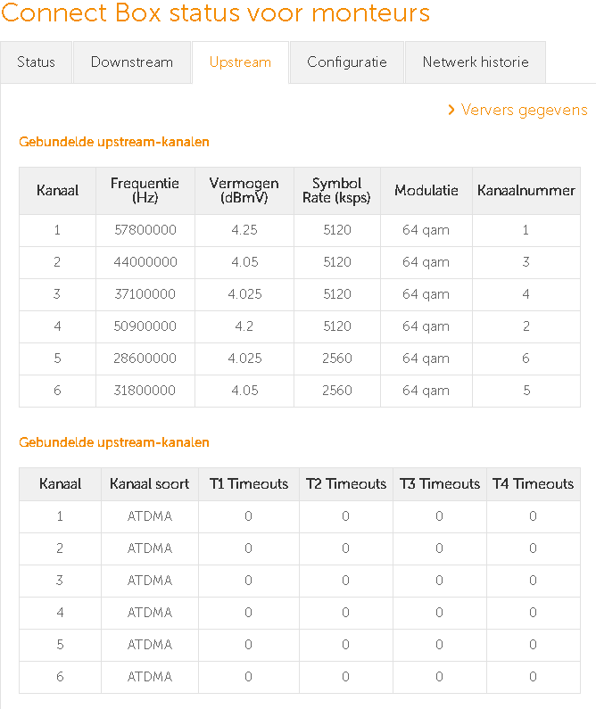

Status update.
Maandagmiddag rond 14:30 heb ik de nieuwe splitter geplaatst. Vandaag (woensdag) om 11:32 is er helaas weer een verstoring geweest. In de logging van het modem zie ik nog steeds niets, behalve de TLV melding (ten teken dat het modem is (her)start. Het is dus nog niet over (alhoewel het dus wel beter is gegaan dan vorige week).
30/09/2020 11:12:24 notice TLV-11 - unrecognized OID;CM-MAC=xxxx;CMTS-MAC=xxxx;CM-QOS=1.1;CM-VER=3.0;
30/09/2020 09:18:28 critical No Ranging Response received - T3 time-out;CM-MAC=xxxx;CMTS-MAC=xxxx;CM-QOS=1.1;CM-VER=3.0;
Tom.
Level 18

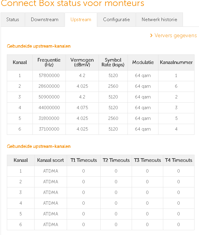

Kun je de down en upstream waardes plaatsen?
EMvdB
Level 5
Hoi Tom,
Bij deze:
Cecilia
Hoi @EMvdB
Als ik het signaal bekijk in de netwerkmonitoring dan is jouw upstream SNR niet super stabiel. Ik zie dat er nu een kabel gaat naar een splitter en vanaf daar het modem is aangesloten. De kabel die vanaf het AOP naar de splitter gaat ziet er niet optimaal uit. Ik heb een kabel toegestuurd om deze te vervangen.
Wat betreft de aansluiting verder. Het beste is om op jouw AOP een POA-01 splitter te plaatsen (opdruksplitter) en vanaf daar dus het modem aan te sluiten. Dit is de aansluiting zoals wij hem adviseren en ook deze materialen heb ik je kosteloos toegestuurd.

@Tom. en @Cecilia Ziggo

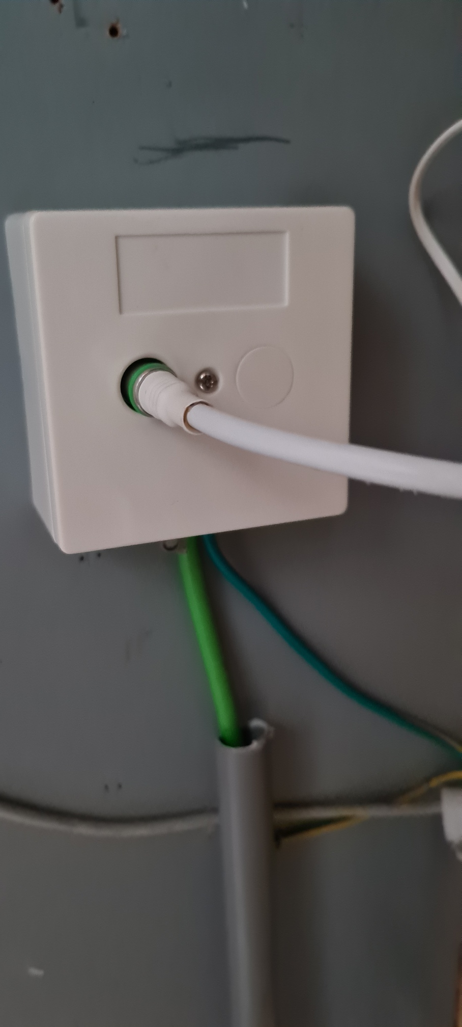

Ik heb zojuist een kabel binnen gekregen. Over de opdruksplitter heb ik nog niets gehoord (zat in ieder geval niet bij deze levering). De kabel die ik kreeg loopt van het modem naar de splitter. (Op de foto hierboven de kabel die links onder is aangesloten).
De kabel (bij de connector) die er wat vreemd uitziet loopt van het AOP naar de splitter. Dat is dus niet de kabel die ik heb kunnen vervangen.

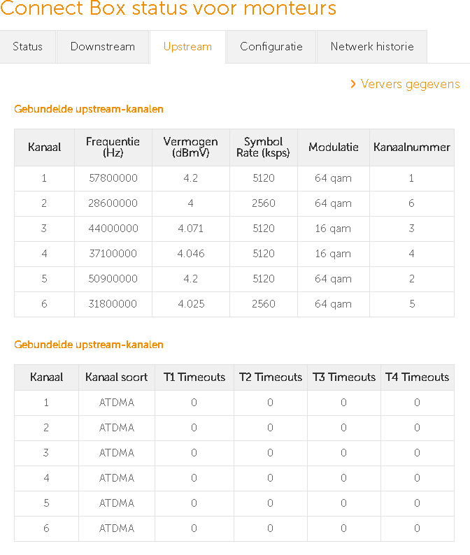

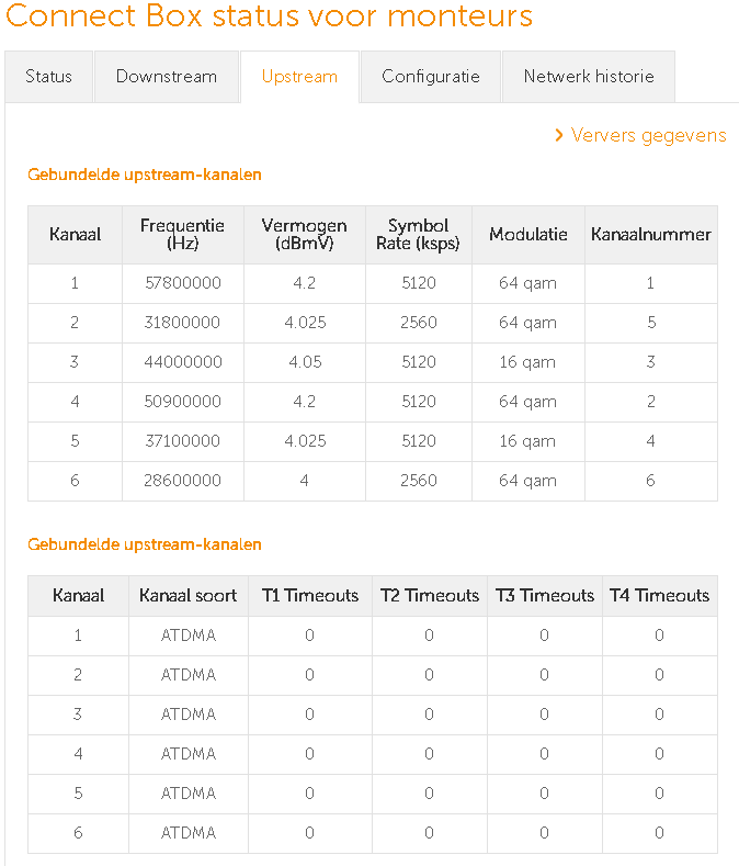

De waardes voor het vervangen en na het vervangen van de kabel staan hieronder vermeld.
Graag jullie mening.
OUDE kabel:
NIEUWE kabel:
Tom.
Level 18
Zou je een foto kunnen maken hoe het er nu uit ziet?
EMvdB
Level 5
Zoals gezegd is de kabel van het modem naar de splitter vervangen (want dat is wat ik zojuist heb gekregen).
