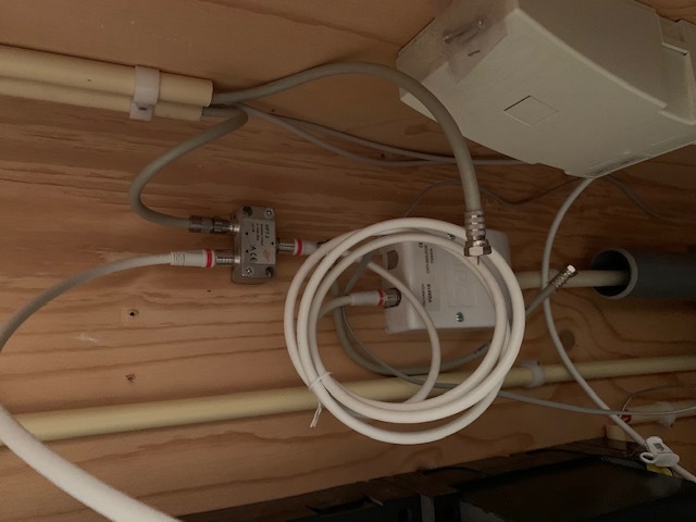

kun je een foto van de hoofdaansluiting het aop (abonnee overname punt) maken

onderstaande de gevraagde foto en een screenshot van de internetsnelheid met kabel.

Jij bedankt voor je terugkoppeling hier, @Erikvb6! Qua aansluiting ziet het er prima uit voor zover ik kan zien. Op welke wijze heb je de speedtest gedaan? Heb je een computer of laptop direct bekabeld aangesloten op je modem en ben je toen een speedtest gestart met de wifi op ‘uit’? En is het misschien nog gelukt om in te loggen op het modem?

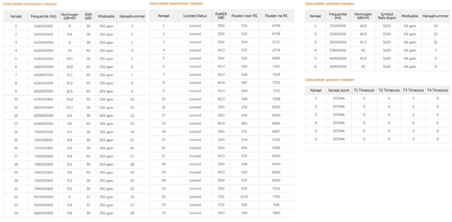

het is inmiddels gelukt om in te loggen, zie de afbeelding voor de gevraagde up- en downstream waardes.

Dankjewel @Erikvb6 en fijn dat het nu wel gelukt is. Zou je het modem eens rechtstreeks willen aansluiten op de hoofdaansluiting en dan nog een keer waarden uit het modem hier kunnen delen?

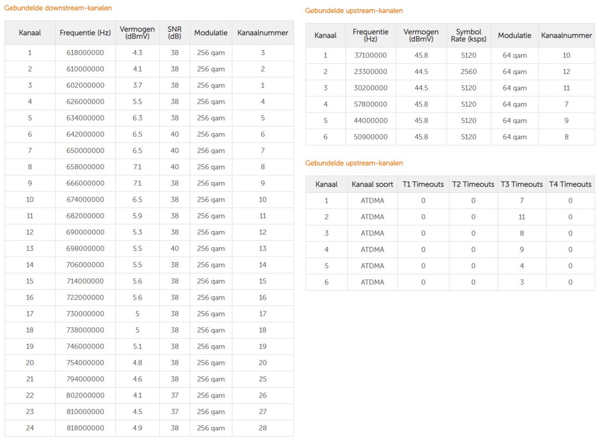

ik heb de modem aan de hoofdaansluiting aangesloten en dit zijn de waardes:
is er iets mis met de aansluiting? wat zou de oplossing kunnen zijn want vooralsnog hebben we geen sneller internet waar we wel voor betalen.

Je hebt ruis op de downstream en het vermogen dBmV is aan de hoge kant. Het AOP is verouderd, waardoor o.a. instraling door 4 en 5G apparaten. Dit is van invloed op je downloadsnelheid. Het AOP zal door een Ziggomonteur kosteloos moeten worden vervangen. Een moderator kan dit voor je regelen.

Thanks voor de screenshots. Zo te zien heeft KBX458 al met je meegekeken 🙂 Ik heb de monteur voor je ingepland om het AOP voor je te vervangen. Hij komt langs op maandag 25 januari tussen 08.00 en 13.00 uur. Komt deze datum/tijd je niet goed uit dan kun je de afspraak gemakkelijk verplaatsen via Mijn Ziggo onder het kopje Gegevens → Mijn monteursafspraken.
