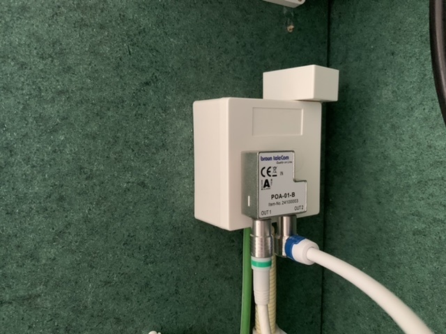

Goedemiddag @Ramon van Rijn en welkom op de Community,
Wat vervelend dat de connectie niet lekker werkt! Ik heb je verbinding ook even uitgelezen en zie ruis terug op het downstreamsignaal. Hierdoor ontstaan er een groot aantal corrigeerbare in niet-corrigeerbare errors.
Dit kun jij mogelijk ervaren als uitval op de verbinding. Heb je de coaxkabel en de splitter tussen het modem al eens losgehaald en opnieuw op het aansluitpunt van Ziggo aangesloten? Ik kan eventueel ook gratis een nieuwe coaxkabel + POA-1 splitter
toesturen zodat we een mankement in de binnenhuisinstallatie uitsluiten.
Doorloop ook de stappen op deze pagina om andere oorzaken voor dit probleem uit te sluiten. Laat maar weten wat je bevindingen zijn.

Ik heb recentelijk getest zonder de splitter ertussen en laptop met kabel rechtstreeks op het modem. Zelfde resultaat.
Dat suggereert wellicht dat de coax kabel van aansluiting naar modem een issue heeft. Dat zou kunnen. Verklaart alleen niet waarom ik dit probleem niet altijd heb. Soms heb ik een dag geen issues, dan heb ik een halve ochtend issues. Dan weer gedurende de dag op diverse tijden.
Met een defecte kabel zou ik verwachten dat ik het issue altijd heb, maar ik ben natuurlijk geen expert. Splitter heeft dus geen zin, die heb ik er ook al een keer uitgetrokken.
Kabel, mag je sturen. Graag wel ondertussen verder blijven onderzoeken.
KBX458
Oud Community-lid
  • 8462Posts
  • 377Oplossingen
  • 3111Likes
Ook een kabel of splitter krijgen last van ouderdomsverschijnselen. Menselijk trekje? Dus nieuwe aanbrengen is nooit verkeerd. Daarbij zijn ze nog gratis ook. Dus wat let je.
