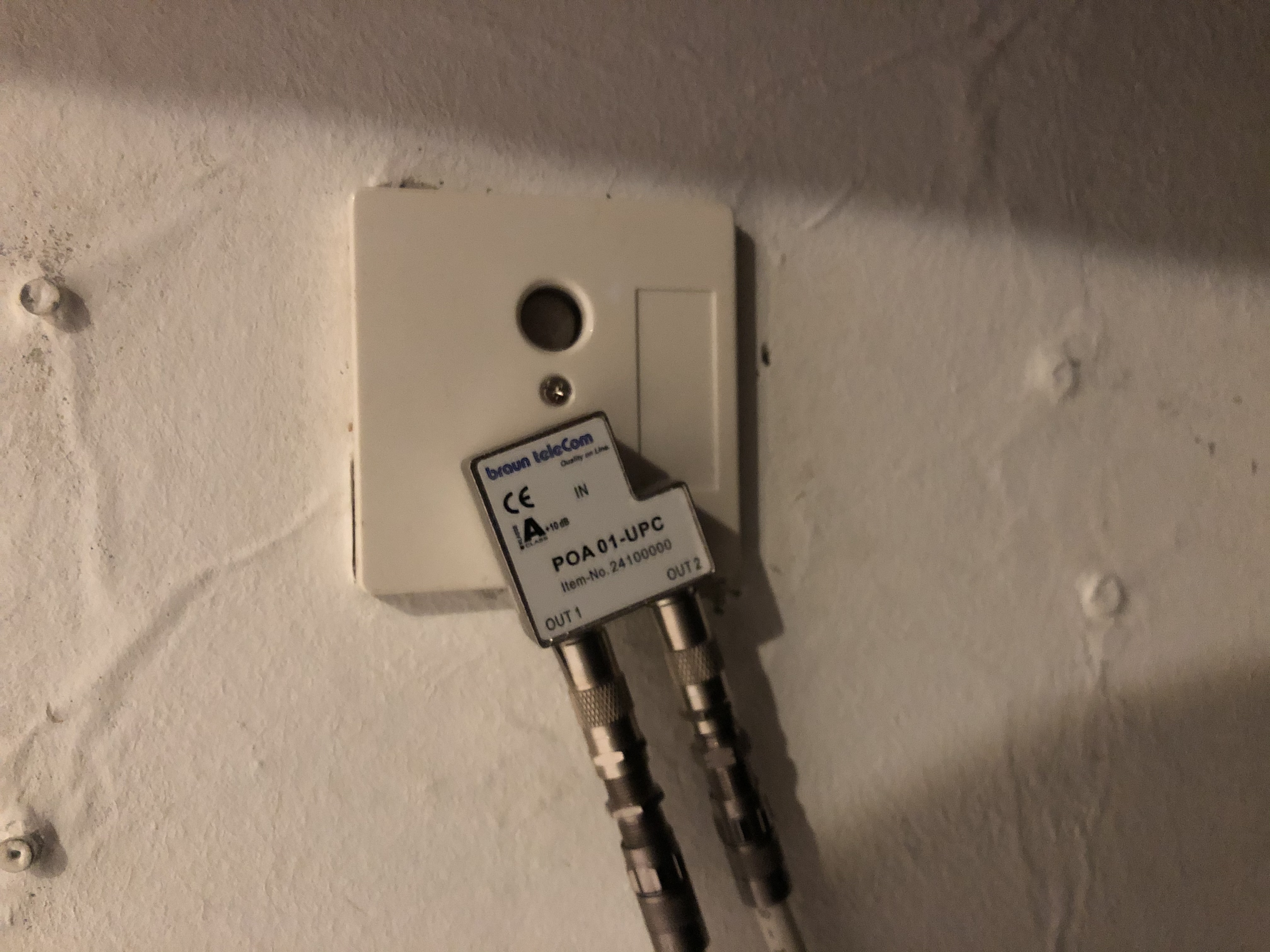

OK, duidelijk, je modem heeft moeite om de Ziggo modems te bereiken, gezien het feit je upstream 48 is, het moet onder de 49 zijn en dan is met wat fluctuatie in het signaal het heel goed mogelijk dat het fout gaat.
Ik zie een paar vreemde aansluitingen/koppelingen op de foto en ik vermoed dat dit de oorzaak is.
Zou je eens willen proberen om de upstream hier te plaatsen met alleen de modem kabel in de wandcontactdoos?
Als dan de upstream waarden anders zijn, dan zijn we al een eind op weg naar het vinden van de oorzaak.
 @Be rt Dit is een overgang <> koppeling F-connector  waar niks mis mee is, is goed HF dicht spul.
Denk eerder dat deze AOP vervangen moet worden in een 1 gats AOP 1200 mhz.

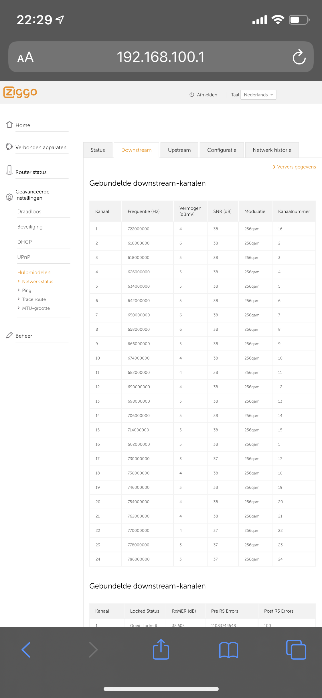

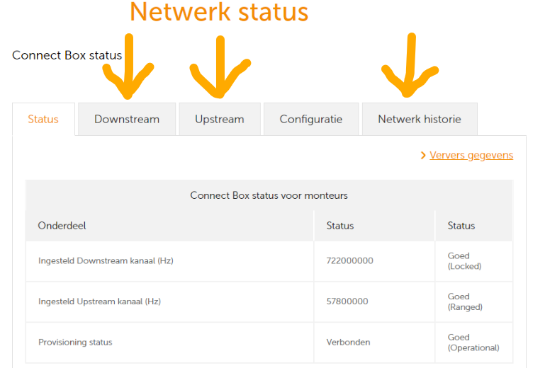

Om je signaal te kunnen beoordelen, kun je hier uit je modem de volledige pagina's van downstream en upstream waarden plaatsen met een screenshot en de laatste dagen Netwerk historie?
Waar vind ik de up- en downstreamwaardes van mijn modem?https://community.ziggo.nl/deel-je-tip-91/waar-vind-ik-de-up-en-downstreamwaardes-van-mijn-modem-292...
En kun je een foto hier plaatsen van de eerste plaats waar Ziggo je huis binnenkomt met eventuele splitters en versterkers op de foto?

Is de wandcontactdoos de eerste plaats waar Ziggo je woning binnenkomt of is er nog b.v. in de meterkast een coax kabel die daar binnenkomt en door gezet is naar die op de foto?

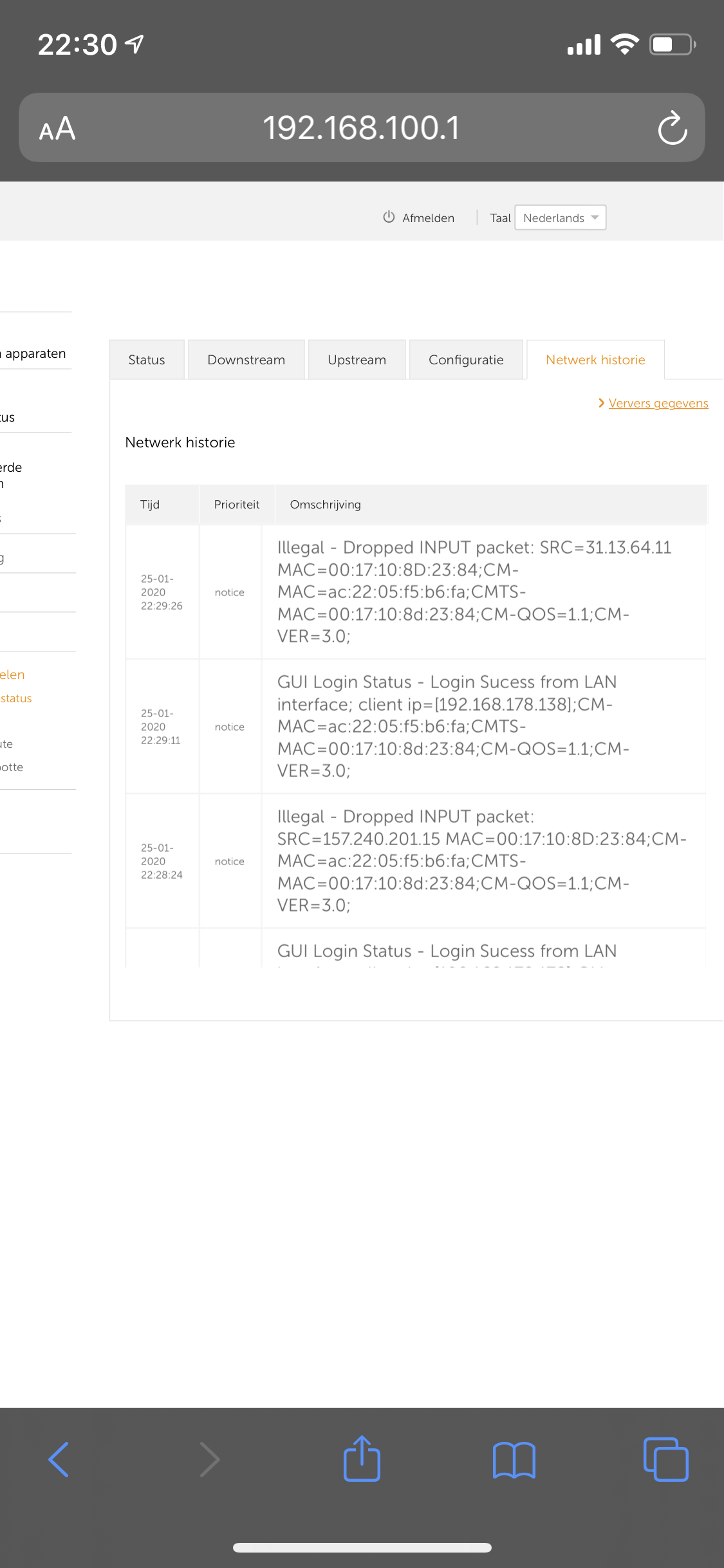

Hier staan de downstream en upstream waarden en netwerk historie, kun je die volledige pagina's hier laten zien?

Is de wandcontactdoos de eerste plaats waar Ziggo je woning binnenkomt of is er nog b.v. in de meterkast een coax kabel die daar binnenkomt en doorverbonden is naar die op de foto?

Nee de bekabeling komt uit de wand
Super Expert
  • 64700Posts
  • 4517Oplossingen
  • 17344Likes

Die ene die u aangaf moest in de wand of de onderste?

Is dat iets wat ziggo moet doen?
