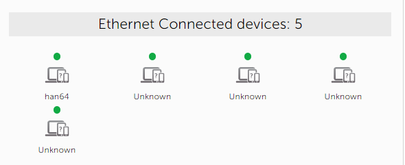

In de Connect box kun je de namen veranderen van je apparaten als volgt:
Op de welkom pagina zie je onderin Draadloos verbonden apparaten en Bekabeld verbonden apparaten.
Klik op de naam die ze hebben op b.v. Onbekend en dan kun je de naam veranderen en dan klikken op Toepassen.

Dat klinkt mooi maar ik weet niet wat voor naam ik moet geven.
han64 is de naam van een Windows PC. Die komt vanzelf in beeld.
De rest zijn de volgende apparaten: NAS, 2x Mobiele telefoon en een Tablet.
Mobiele telefoons en Tablet hebben een Wireless verbinding met een Access Point en worden genoteerd als bekabeld via de kabel van dat Access Point.
Welke Unkown, wat is? Geen idee.
Dat kun je wel zien in 'Verbonden apparaten' aan het MAC address, maar daar kun je de naam niet aanpassen.

Bij mij moet je op de naam klikken (muispointer wordt handje op de naam).
Dan krijg ik dit:

Dit werkt op mijn ConnectBox Giga net zo.
Alleen, zoals de prompt "This device is a ..." suggereert, geef je hiermee niet een naam aan een individueel verbonden apparaaat, maar aan een type apparaat. Dus, wanneer je diverse exemplaren van een zelfde type apparaat (bijvoorbeeld slimme schakelaars) in je netwerk hebt, blijft het moeilijk om met de door jou gegeven naam die exemplaren onderling te onderscheiden. (Het kan zelfs dat alléén de eerste van dat type in de Home tab met die opgegeven naam wordt vermeld, niet erg consequent dus). Je kunt uiteraard wel het unieke Mac adres van die individuele exemplaren gebruiken om ze te onderscheiden, althans wanneer je in de lijst op de tab Verbonden Apparaten kijkt.
Overigens, wanneer je geen idee hebt welk apparaat achter zo'n Mac adres schuilt, kun je de naam van de geregistreerde eigenaar van een reeks Mac adressen op het internet opzoeken. Dit is vaak de naam van de hardware fabrikant. Tik bijvoorbeeld maclookup.app in als adres in de internet browser en vul dan het Mac adres in. De eerste drie bytes van het Mac adres zijn meestal bepalend voor een reeks Mac adressen van éénzelfde eigenaar. Zo'n eigenaar heeft vaak wel diverse reeksen Mac adressen verworven. Wellicht wordt zo'n reeks gebruikt voor de exemplaren van één model nummer (dus een specifiek product) of verder onderverdeeld in deelreeksen voor diverse model nummers .
