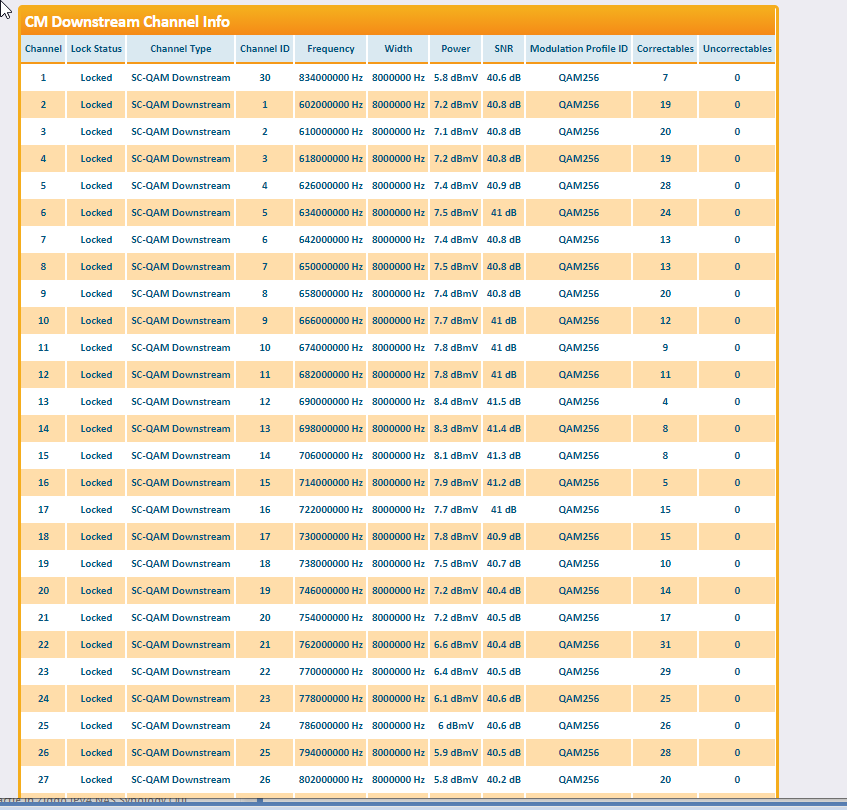

Zie bijlage voor de modem logs en de foto's van de AOP en de modem.

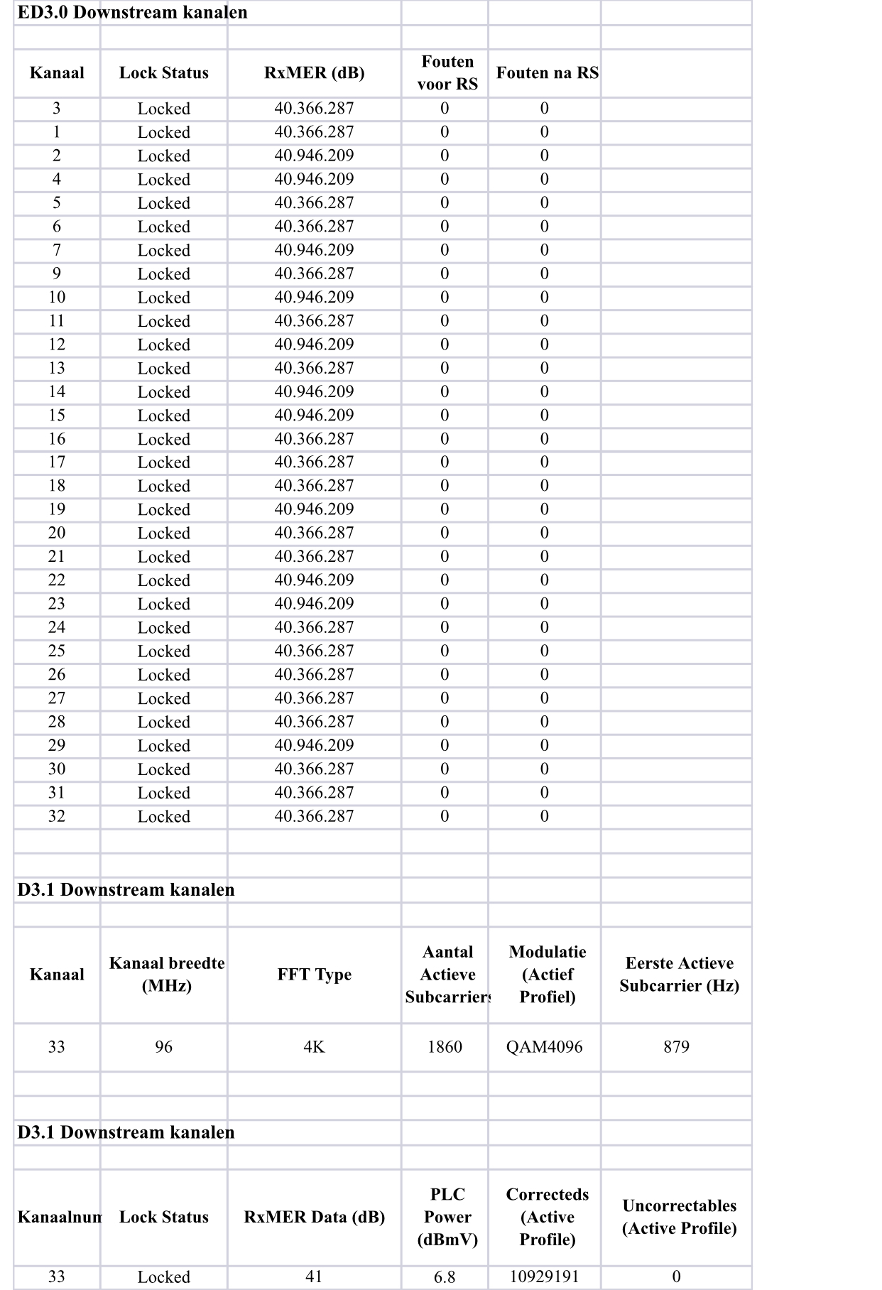

Met dit log in Exel kan ik niet veel………

ik bedoel dit soort plaatjes die ik zelf niet kan maken omdat ik een ander modem heb.
Onderstaand zijn voorbeelden
Ronihd
Level 18
Even zoals het er bij mij uitziet
Downstream:
Goed: -7 dBmV tot +7 dBmV
Voldoende: -8 tot -10 dBmV tot +8 tot +10 dBmV
Onvoldoende: -11 dBmV tot +11 dBmV
Slecht: -15 dBmV en hoger tot +15 dBmV en hoger
Upstream signaal waarden zijn +35 dBmV to +49 dBmV.

Hierbij de gegevens uit het excel bestand:

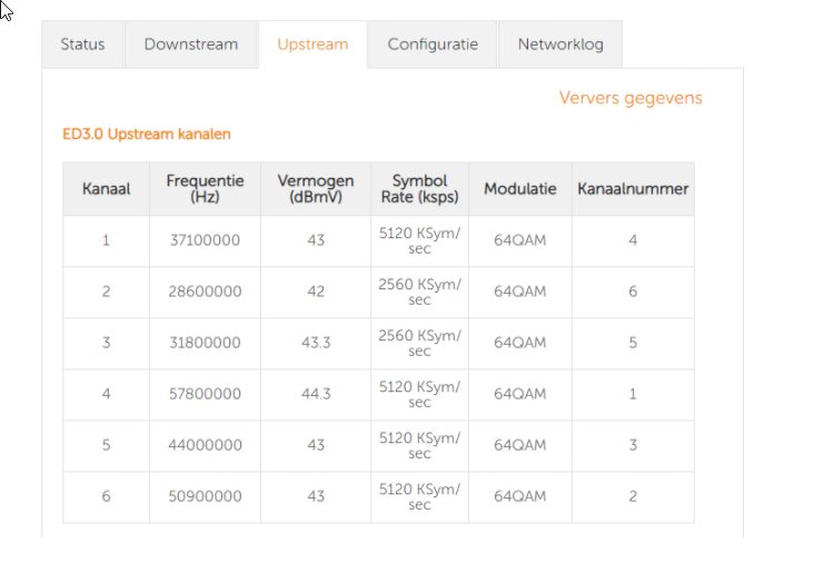

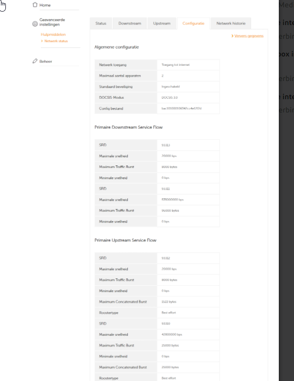

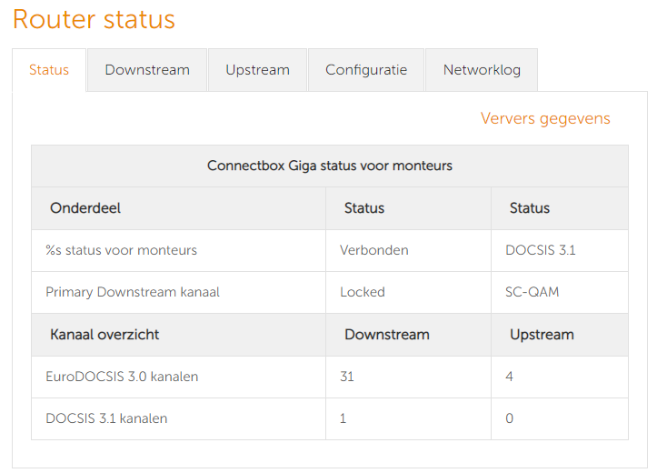

Kan je dit terug vinden in je modem ?
Bij mij ziet het er iets anders uit omdat ik een ander modem heb.
Overigens in je excel wat ik eerder niet kon lezen zie ik maar 4 upstream kanalen , kan je de modem waarden nogmaals plaatsen maar dan niet in excel maar via screendump

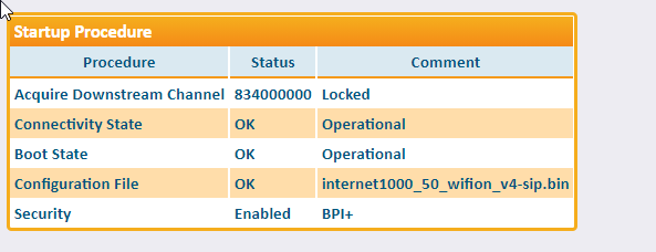

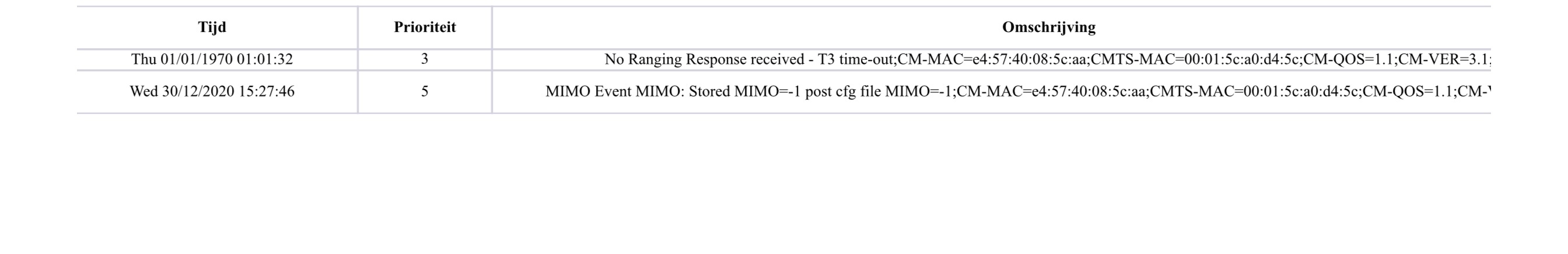

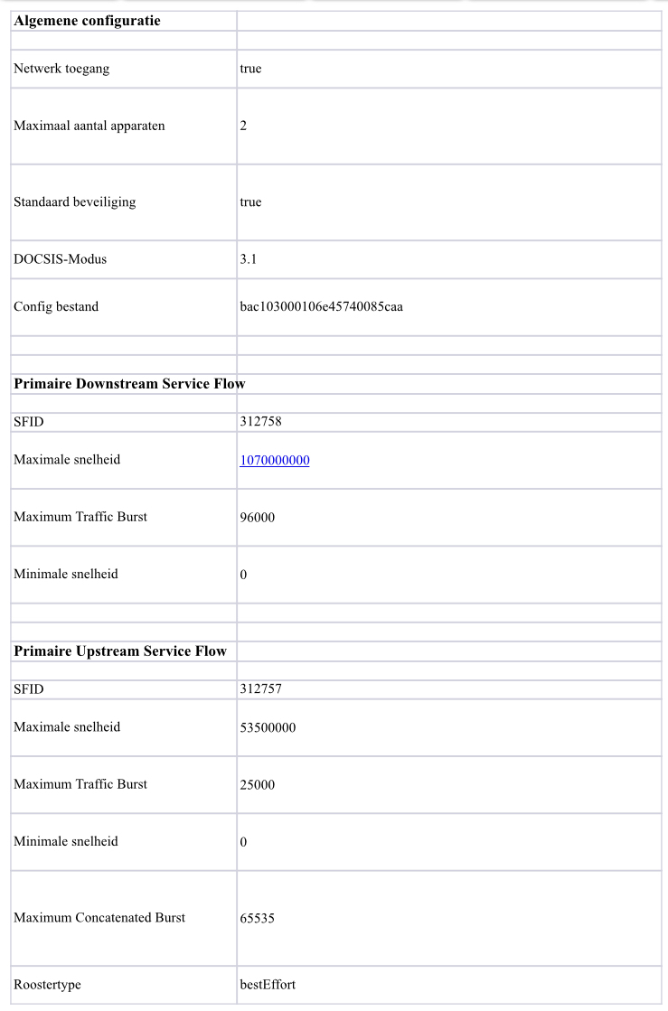

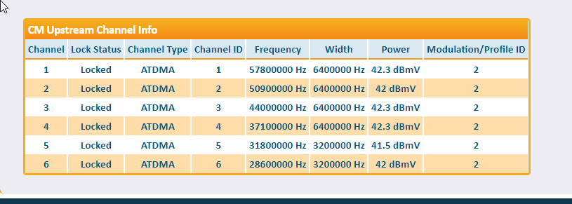

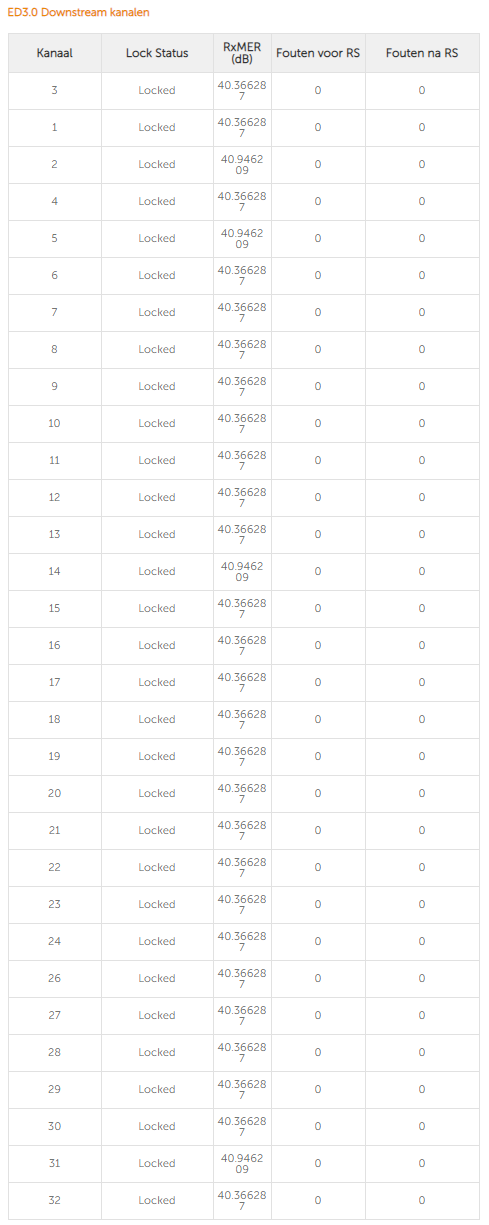

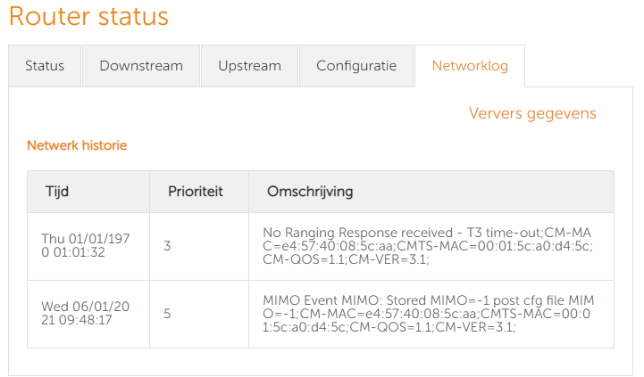

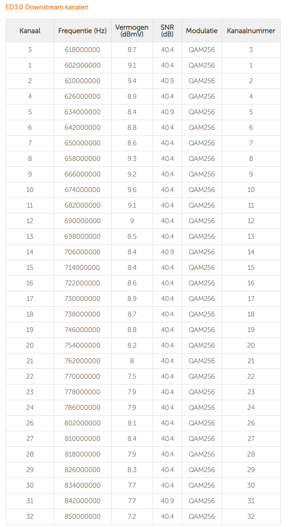

 Bedankt voor je antwoord. Ik heb hieronder de logs. Ik ga even zoeken of ik dat *.bin bestand ergens kan vinden.

Ik mis 2 upstream kanalen en uit je config file kom ik niet goed uit , onderstaand even als voorbeeld, vanuit mijn vorige modem waar je 6 upstream kanalen ziet en in jou post zie ik er maar 4

Nogmaals gecheckt (en ververst) maar ik heb er inderdaad maar 4, geen 6.

Ontzettend balen dat het in de upload snelheid nog steeds niet gaat zoals het hoort, @Dijkertje92 . Kun je voor een beter beeld van de downloadsnelheid eens twee speedtests gelijktijdig doen? Start bijvoorbeeld de 10GB download van https://speed.hetzner.de/ en start terwijl die download bezig is een speedtest in de browser. In het taakbeheer kun je checken hoeveel data er totaal verstookt wordt op dat moment. Kun je daar een screenshot van sturen?
Waar het op lijkt is dat de Connectbox Giga problemen heeft met het halen van de maximale snelheid als er 1 speedtest gedaan wordt. Dit terwijl de verbinding wel meer aankan, maar gelimiteerd lijkt te worden door software dingen. In Linux kan de snelheid bijvoorbeeld vaak wel gehaald worden met 1 speedtest.
De uploadsnelheid kan wat tegenvallen omdat er maar 4 kanalen gelocked zijn in plaats van 6, maar dat is natuurlijk ook niet de bedoeling. De aansluiting op het AOP ziet er prima uit als ik de foto's bekijk.
