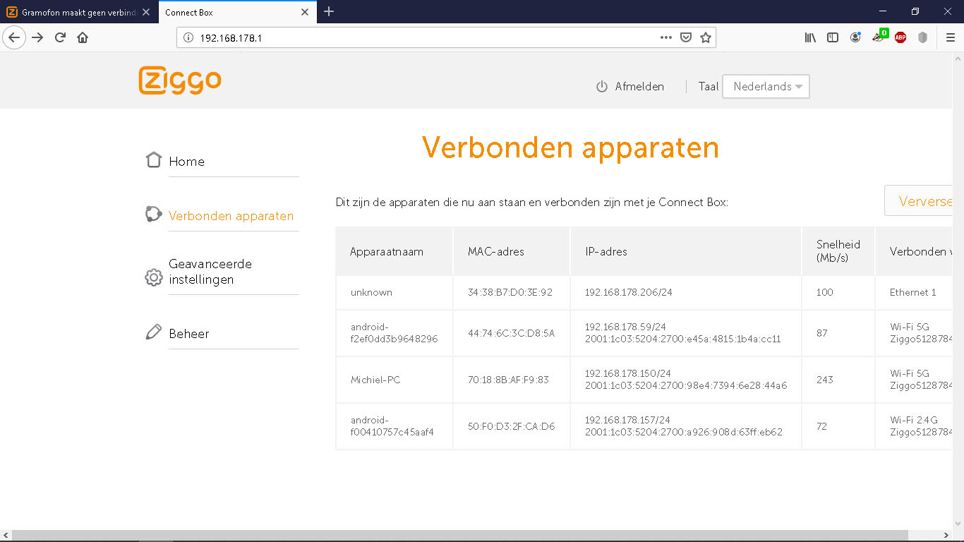

Antaris1981
hanh wrote:
Nog dit:
  • Na succesvolle aansluiting (bekabeld of Wifi) kun je de Gramofoon terugvinden bij 'Verbonden apparaten' in je Connectbox Modem/Router. Daarvoor moet je letten op het MAC address van de Gramofoon.
Dank je voor het reageren.
Eerst kon ik mijn Gramofon niet vinden in verbonden apparaten.
Maar nu is het wel het geval, het heeft nog steeds geen verbinding maar ik kan 'm tenminste zien.

Ik heb een oude Humax apparaat, het is inderdaad verbonden met mijn modem.
Er gaat een lan-kabel van de modem naar Humax
Meestal merk je zo'n probleem ook wel op een computersysteem in je netwerk, dat dan soms ineens geen Internet beschikbaar heeft.
Daar had ik gisteren inderdaad af en toe last van, ik had geen verbinding meer en moest opnieuw verbinding maken met netwerk.
Het komt ook voor dat er een andere Router in het netwerk zit, die als Access Point is geconfigureerd, maar op een of andere manier ineens een actieve DHCP Server kreeg.
Hoe is dit probleem op te lossen mocht je gelijk hebben?
hanh
Oud Community-lid
Aj. Hier moet over worden nagedacht.
(1) je Gramofoon heeft een bekabelde connectie met Ip 192.168.178.206, zie ik.
Eigenlijk staan nu alle seinen op groen om hem goed te kunnen gaan gebruiken.
Snap dus niet waarom er nog steeds iets misgaat met het apparaat. Het zit netjes in je netwerk. Kun je nog iets vertellen over hoe je het gebruikt? Moet daarbij niet het Ip van de Gramofoon voor worden ingevuld?
Bij de buren kennelijk niet, waar alles werkte. Dus ..... ?????
Of heb je de verdere werking daar niet getest en alleen gezien dat de instelling van de Wifi connectie daar goed verliep?
(2) Die aangesloten Humax doet er niet toe.
Je hebt geen Mediabox XL die iets heel raars kan doen. Daar ging mijn vraag over. Allemaal prima dus & niks aan de hand.
(3)
Wat ik hiermee moet?
Het lijkt me in elk geval niet iets wat te maken heeft met de Gramofoon.
Het kan een probleem zijn met het wegvallen van Wifi op het systeem.
Ben zelf geen voorstander van vaste systemen via Wifi te willen aansluiten.
Kan alleen maar gedoe geven, zo nu en dan. Als er daarmee iets te testen valt, dan altijd bekabeld doen. Als het bekabeld ok is, dan is Wifi het probleem.
Wat je dan nog kunt doen is proberen je Wifi te onderzoeken en verbeteren.
Zodra ik nog iets geweldigs kan verzinnen, dan hoor je van me.
Denk het niet. Zit inmiddels zonder opties die nog uitgezocht zouden kunnen worden.
In principe hoef ik helemaal niets te doen, enkel het wachtwoord van mijn netwerk invullen.
Ook al verbind ik Gramofon via kabel met mijn pc dan heb ik niet de mogelijkheid om instellingen te wijzigen binnen Gramofon.
Zodra het goed geinstalleerd is, dan krijg ik vrijwel meteen een foutmelding en kan ik niets meer, het enige wat ik kan doen is Gramofon resetten en van voor af aan beginnen.
Overigens is Gramofon verdwenen uit mijn verbonden apparaten, zonder dat ik iets heb gewijzigd.
Kan het niet software- of hardwarematig een probleem zijn in mijn modem?
Dat leek mij het meest logische verklaring.
