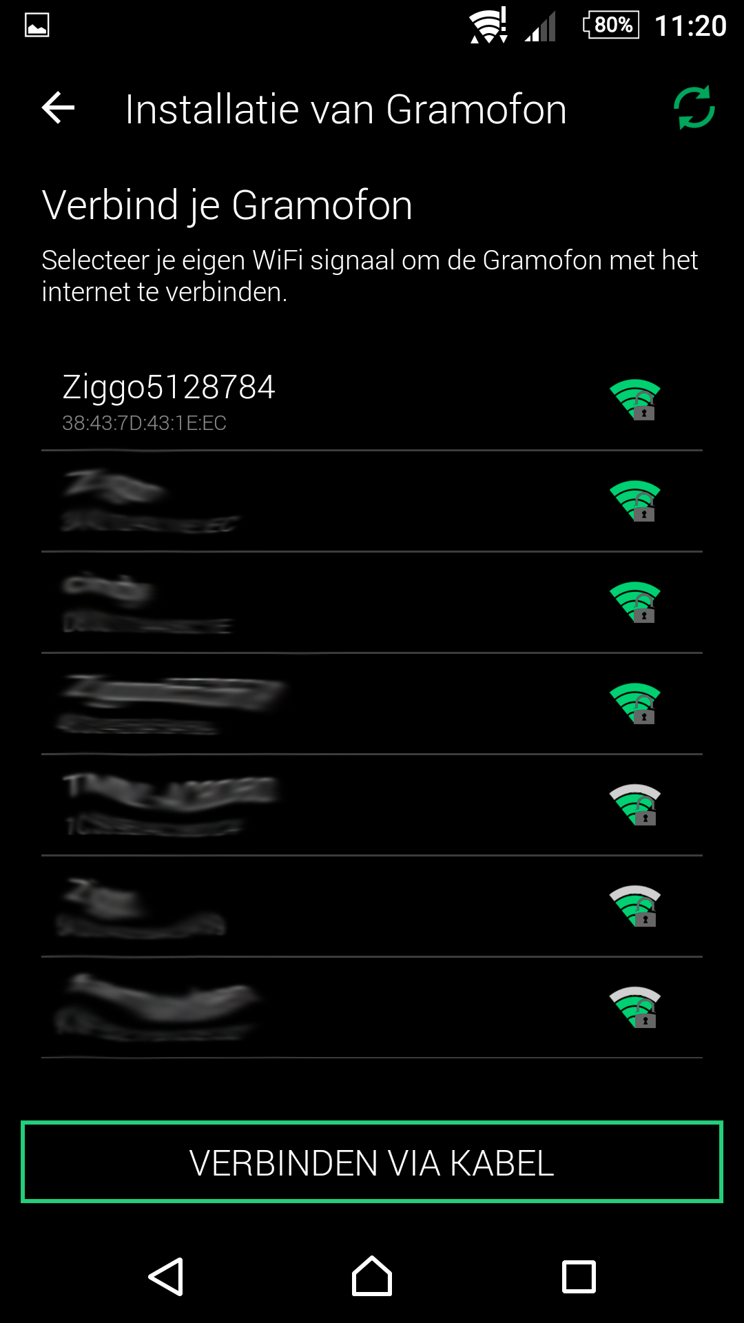

- Terug naar de app en instellen dat het verbonden moet worden met mijn Ziggo verbinding.
- Wachtwoord instellen.

Doe ik bij het instellen aangeven om via kabel te configureren dan zie ik heel even het ip-adres, vervolgens krijg ik dezelfde foutmelding.

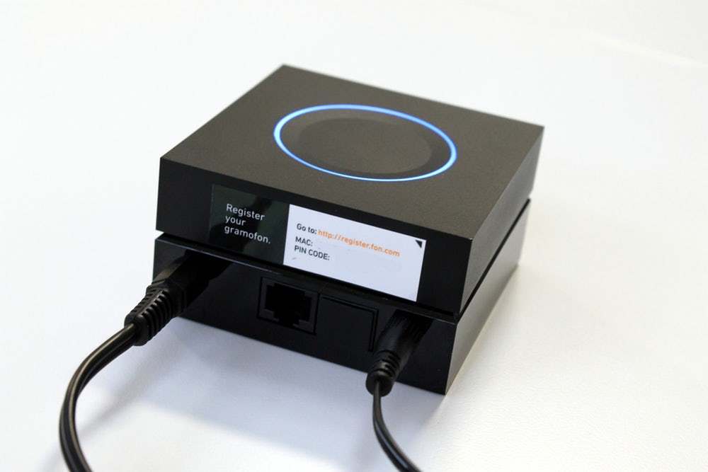

Antaris1981 kan je ook een foto plaatsen van het apparaat zelf ? en op dat andere adres hebben ze daar ook Ziggo ?
Zo ja kan je vragen ? wel merk en type modem die mensen hebben staan ?

Oke Antaris1981 ik zie ook een lan aansluiting en ik mis in je verhaal of je die hebt geprobeerd ?
Dank voor de foto dan heb je ook ff een idee waarover het gaat 🙂

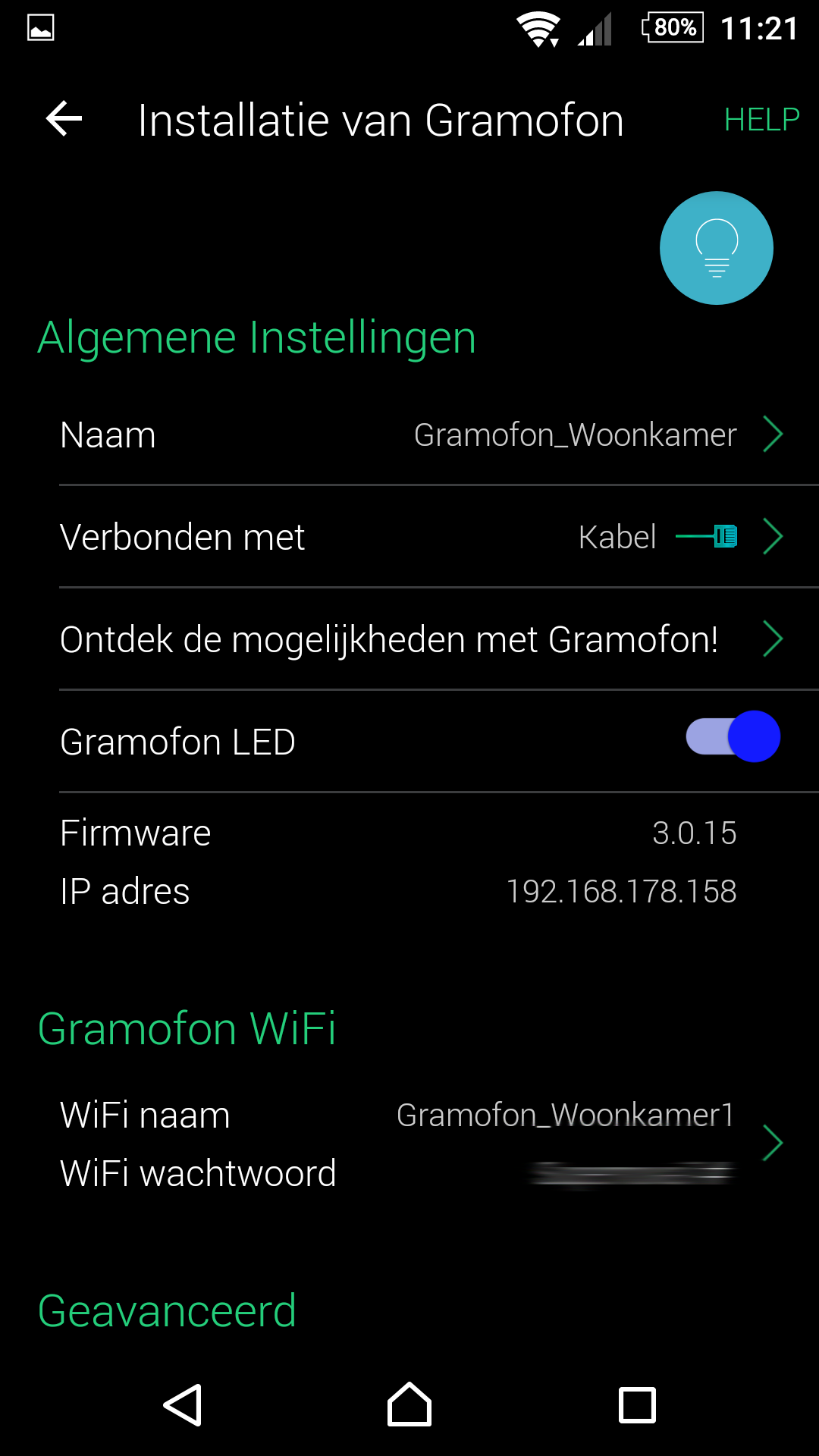

Bij de App zie ik Ip adres 192.168.178.158 staan.
Dat is een adres dat de ConnectBox uideelt.
De Gramofon heeft het Ip adres 192.168.10.1 in het plaatje.
Dat klopt niet, want ligt buiten het subNet van de Connectbox.
Het moet een adres 192.168.178.x worden.
Het zal wel vast ingesteld staan. Wijzigen, dus.
Ip 192.168.178.x x uit 2 t/m 9, dat zijn standaard vrije adressen
Subnet mask 255.255.255.0
Gateway: 192.168.178.1
DNS 1: 1.1.1.1
DNS 2: 1.0.0.1

Gramofon heeft voordat je installeert een eigen Wifi verbinding, je maakt eerst verbinding met Gramofon.
Vervolgens ga je installeren en krijg je een overzicht met netwerken dat beschikbaar is.
Ik maak vervolgens verbinding met mijn eigen netwerk.
Betekent het dat ondanks ingesteld staat (Mijn netwerk) alsnog een verkeerde Ip adres heeft?
Zo ja, waar moet ik het dan aanpassen?
