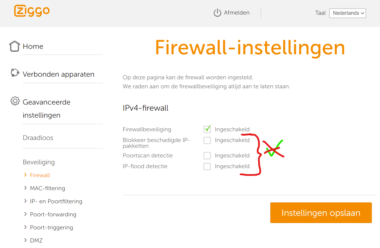

Heeft je tablet Android als systeemsoftware, kijk dan even naar deze mogelijke oplossingen die hier een aantal Android toestellen stabieler hebben laten werken.
1. Log in op de modem
2. Ga naar 'Geavanceerde instellingen'
3. Klik op 'DHCP'
4. Vink bij automatische instellingen onder 'DHCPv6 Server' Stateful aan
5. Klik eronder op 'Wijzigingen toepassen'

Mogelijk dat deze instellingen in het modem je weer op weg kunnen helpen.

Dat is voor van het Internet naar “binnen”. Plompie is al binnen met de tablet en zit achter de firewall.

@Henno schreef: “Dat is voor van het Internet naar “binnen”. Plompie is al binnen met de tablet en zit achter de firewall.”
Mee eens, alleen als binnen een datastream vraagt aan het internet kunnen deze functies reageren op de doorkomende datastream en deze “abusievelijk” blokken.
Hoe en hoe sterk het precies werkt bij verschillende routers, geen idee, weet alleen uit de praktijk dat het regelmatig effectief is om ze uit te zetten.
