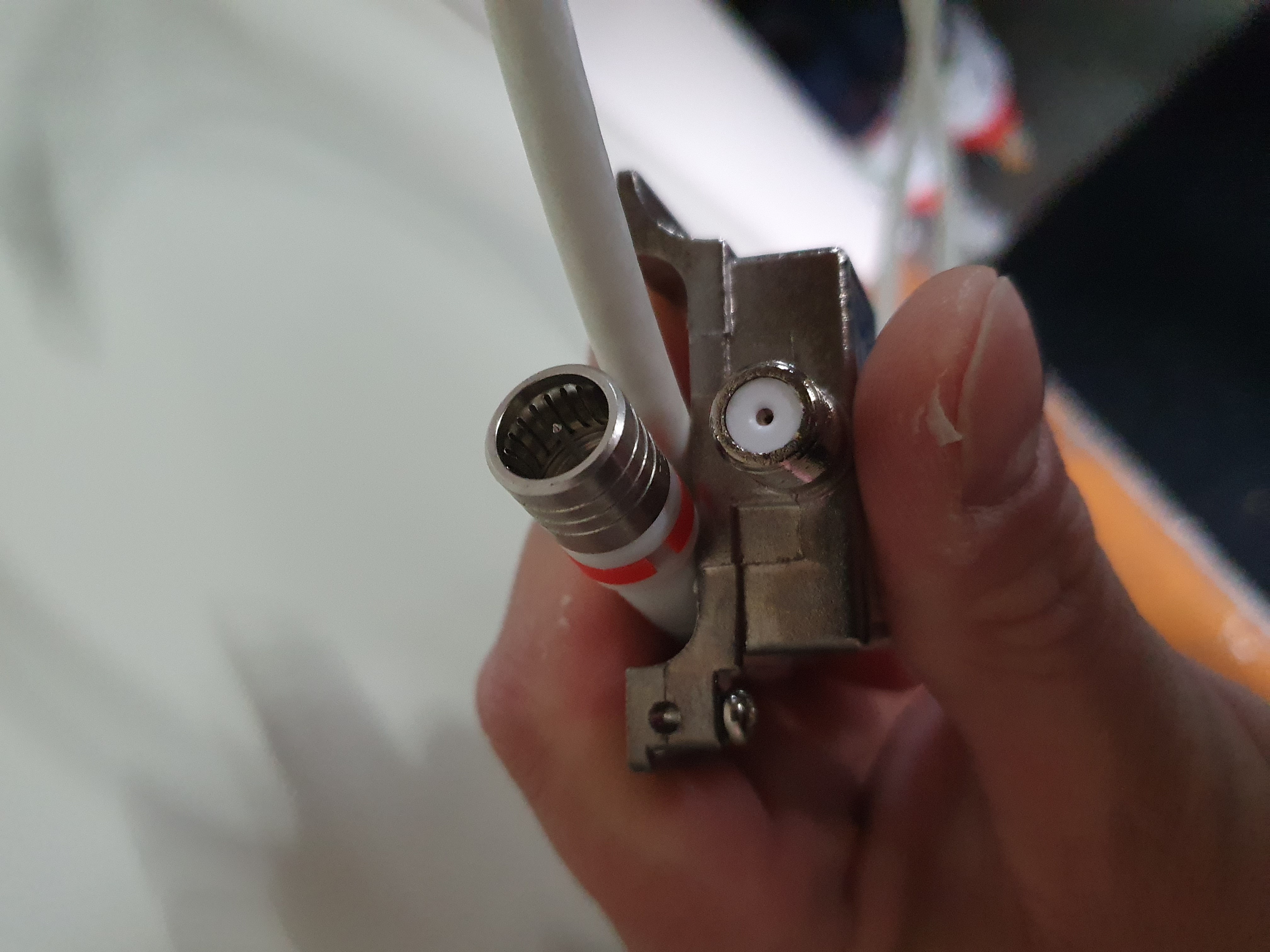

Hier een foto van het kastje dat in mn meterkast hangt.

In de foto zie ik dat je hoofdaansluiting in de meterkast zit. Dat is waar je groene kabel binnen komt. Daarop zou je dan ook het modem moeten installeren. De kabel die je in de foto in je hand hebt, is de coax kabel die vanuit de meterkast naar de woonkamer gaat, verwacht ik. Nu kloppen daar alleen paar dingen niet. Namelijk:
  1. Je hebt geen AOP. Je hoort een AOP te hebben.
  2. De splitter die we in de foto zien, is verouderd. Deze moet vervangen worden door een nieuwe splitter.
De monteur moet dus sowieso maandag langs komen om een AOP te monteren. Daar kom je niet onderuit, helaas. Het enige wat je nog wel kan proberen is om een andere splitter aan te sluiten. Heb je bij het installatiepakket 2 verschillende splitters ontvangen?

De foto laat een AOP zien waarin aan een kant de groene coax (hoofdkabel Ziggo die het huis binnenkomt) gaat.
Aan de andere kant gaat de kabel naar je modem toe.
Die kabel kan ook naar een splitter.
Dan gaat er een kant naar je modem en een andere naar bv je woonkamer naar je mediabox xl of Nextbox.
Dat je modem rood blijft heeft waarschijnlijk niet veel met je aop te maken maar goed als dat wel zo is dan moet je aop vervangen worden door een nieuwe.
Tegenwoordig krijg je daar een kabel bij die aan een kant groen is want de aansluiting op de nieuwere aop’s is anders, iets kleiner nl..
Het oude aop wat je ziet werd ten tijde van UPC gebruikt en werkt in principe nog wel maar geeft eigenlijk iets te veel signaal door wat nu erin de jaren zoveel meer aansluitingen bij zijn gekomen tot problemen kan lijden, maar volgens mij niet een modem wat niet online komt maar dit terzijde.
Een monteur wist mij overigens te melden dat het oude aop punt wat je bij jou ziet het punt is wat hij het meeste tegenkomt en in principe gewoon werkt en ook over een zgn galvanische scheiding beschikt.

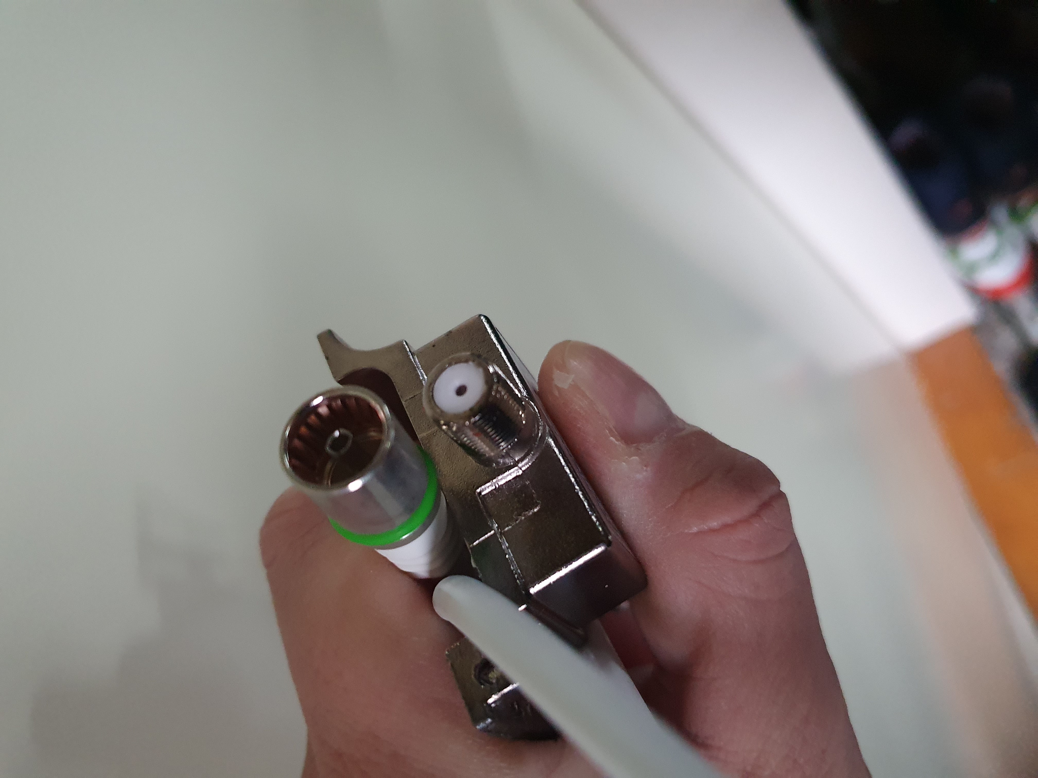

Vreemde antwoorden?
Ziggo levert geen esx splitters meer bij een installatie pakket, alleen de poa-01-b. Dus wat heb je dan aan de groen/rood kabel?
Dit is inderdaad wel een AOP maar wel 1 die vervangen moet gaan worden. Is niet ziggo proof!
Het modem komt niet online omdat de juiste kabels er niet bijgeleverd zijn. Bij deze aansluiting heb je niks een een groen/rood modem kabel, de rood/rood kabel was voor nu beter geweest die kan je er zo op duwen.
Je kan een braun AOP niet vergelijken met deze.
Dit oude aop werd ook in ziggo gebied  gebruikt dit was dan een tratec.
Het oude AOP werkt wel maar is niet volgens de blauwdruk van de ziggo installaties.

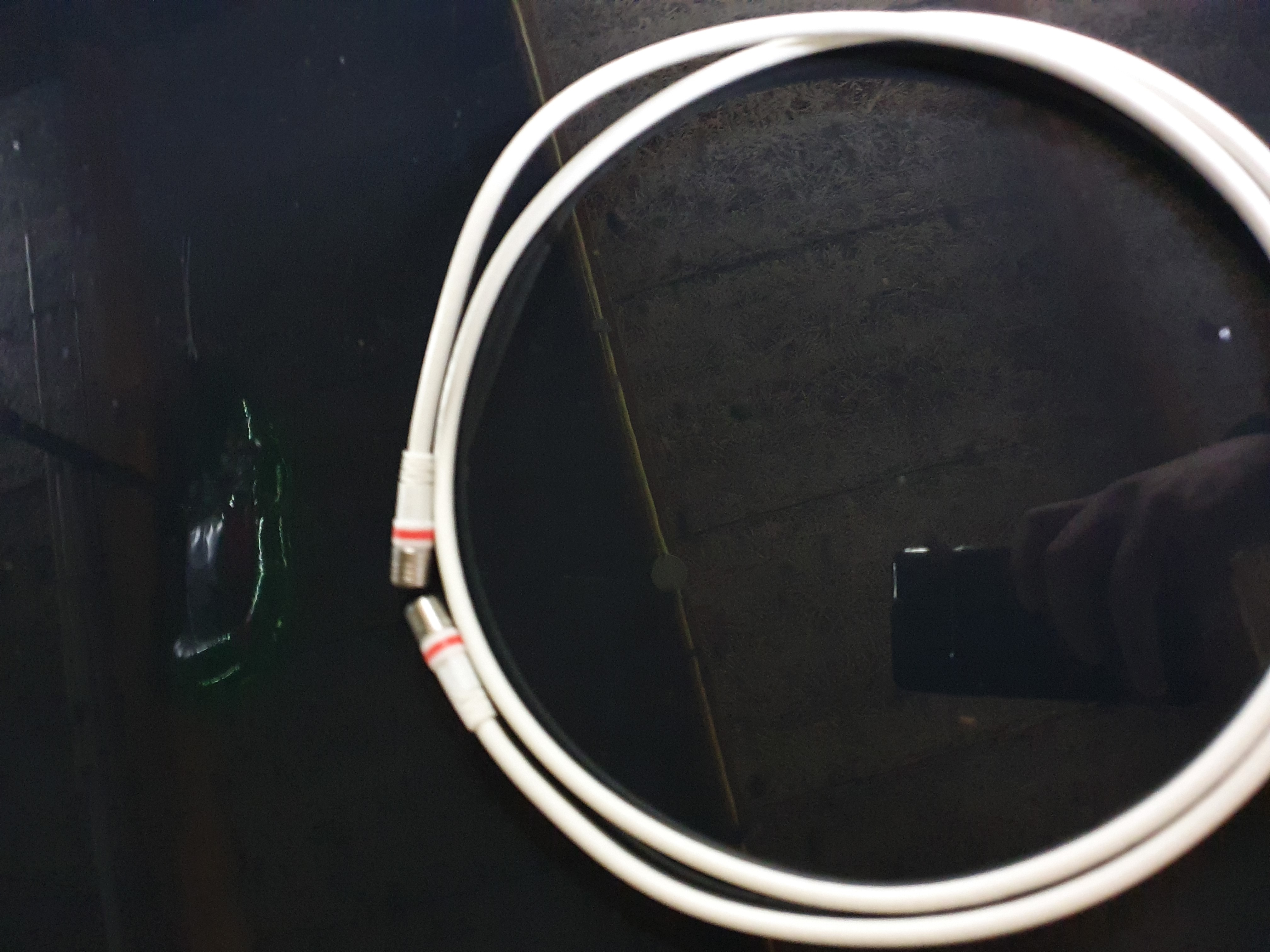

Op dit aop van deze klant past geen groen/rood kabel.
Wel een rood/rood kabel!!!
Waarschijnlijk weet je het verschil niet.
Zie foto's misschien begrijp je het nu wel.
Op foto 3 zie duidelijk dat de groene kant van de kabel nooit gaat passen op een snelle F aansluiting.
Ik heb het dus niet over de groene c12 kabel die van buiten komt.

Helaas heb je niet goed (genoeg) gelezen.
Ik zeg dat de groen/rood kabel op het nieuw(ere)! AOP past.
Op zijn huidige AOP (Quamtex=oud=UPC) past alleen de rood/rood kabel.
Wat jij laat zien is een splitter en geen AOP en nee daar past inderdaad geen groene kabel op, en waarom zou dat ook?, het heeft in principe niets met de hoofdaansluiting te maken het is gewoon een soort stekkerdoosje, van 1 naar 2.
Please lees mijn eerste antwoord iets zorgvuldiger dan zul je zien dat het toch echt klopt wat ik zeg en zitten we dit topic iets minder te “vervuilen” ,sorry voor deze term, en maken het niet nodeloos verwarrend.
