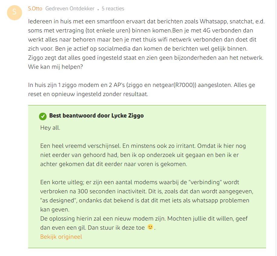

Ik zit al een tijd met een erg gek probleem met mijn Samsung Galaxy S8. Wanneer ik thuis op mijn Wi-Fi netwerk zit krijg ik geen meldingen van Whatsapp. Wanneer ik op 4G zit, of een ander Wi-Fi signaal gebruik (werk, ouders) krijg ik wel gewoon meldingen. Heb van alles geprobeerd maar ben er nog niet achter hoe dit kan. Wanneer ik Whatsapp net gesloten heb krijg ik wel nog meldingen. Het lijkt dus wel alsof die in een slaapstand gaat. Wanneer andere mensen van mijn Thuis Wifi gebruik maken krijgen ze ook geen meldingen. Het probleem lijkt dus ergens in het Wi-Fi signaal te liggen.

Daar dacht ik ook meteen aan. Ik zou in dat topic ook even een berichtje plaatsen, met een linkje naar je eigen topic. Een Ziggo moderator zal dan vanzelf reageren en waarschijnlijk een nieuw modem je kant op sturen. Zet dan wel even je postcode en huisnummer in je profiel. (Alleen zichtbaar voor jou en de mods)

Evert Veel dank Evert. Heb ik gedaan! Heb ook m'n postcode in profiel gezet, dank voor de tip. Modem= technicolor TC7210. Daarnaast heb ik ook een wifi-versterker. Had zelf ook altijd het idee dat het daar aan lag.

Gezien de andere reacties in dat topic, vermoed ik dat het echt door het modem komt.

Hi JochemPon, irritant dat je WhatsApp berichtjes niet goed doorkomen. Wat goed dat je op de Community hetzelfde onderwerp bent tegengekomen, het betere speurwerk! En je hebt zelf ook al veel uitgeprobeerd om achter de oorzaak te komen. Het lijkt mij ook dat dit door het modem wordt veroorzaakt. Het gaat namelijk om hetzelfde modem als in dat andere topic wordt benoemd, de Technicolor 7210. Vind je het goed dat ik je een nieuw modem toestuur? Dan ga ik het voor je in gang zetten.

Hallo Marianne, heb het modem ontvangen en zoals het er nu uitziet zijn de problemen opgelost. De Ringdeurbel reageert weer prima en ik krijg weer een melding op mijn gsm. Ook whatsapp berichtjes komen weer goed binnen. Jammer dat het 4 maanden heeft geduurd voordat ik dit forum zag, maar goed het probleem lijkt opgelost. Bedankt voor de snelle afhandeling. mvgr Ton Willems.
