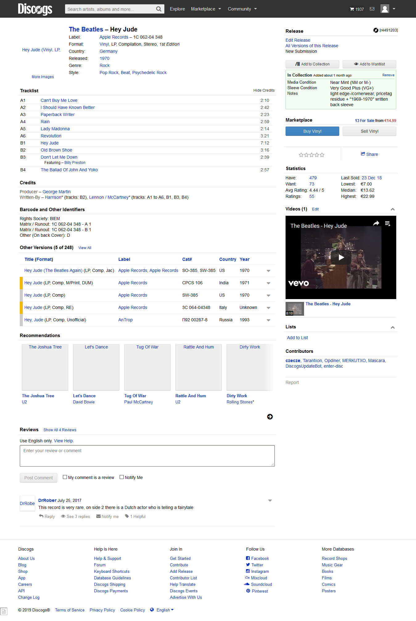

wat ik zie is bijvoorbeeld dit:
bovenaan links zou een plaatje moeten verschijnen met de voor kant van de hoes. die is er dus niet meer. Ook bij recommendations zijn de plaatjes niet zichtbaar.
Het filmpje rechts dan weet wel, en speelt ook af (al moet ik niet skippen naar halverwege want zo snel buffert die niet).
als ik linksboven klik op "more images" dan krijg ik dit te zien:oftewel: geen enkel plaatje opent.
dit heb ik dus alleen thuis, via Ziggo netwerk, zowel op laptop als mobiel.
