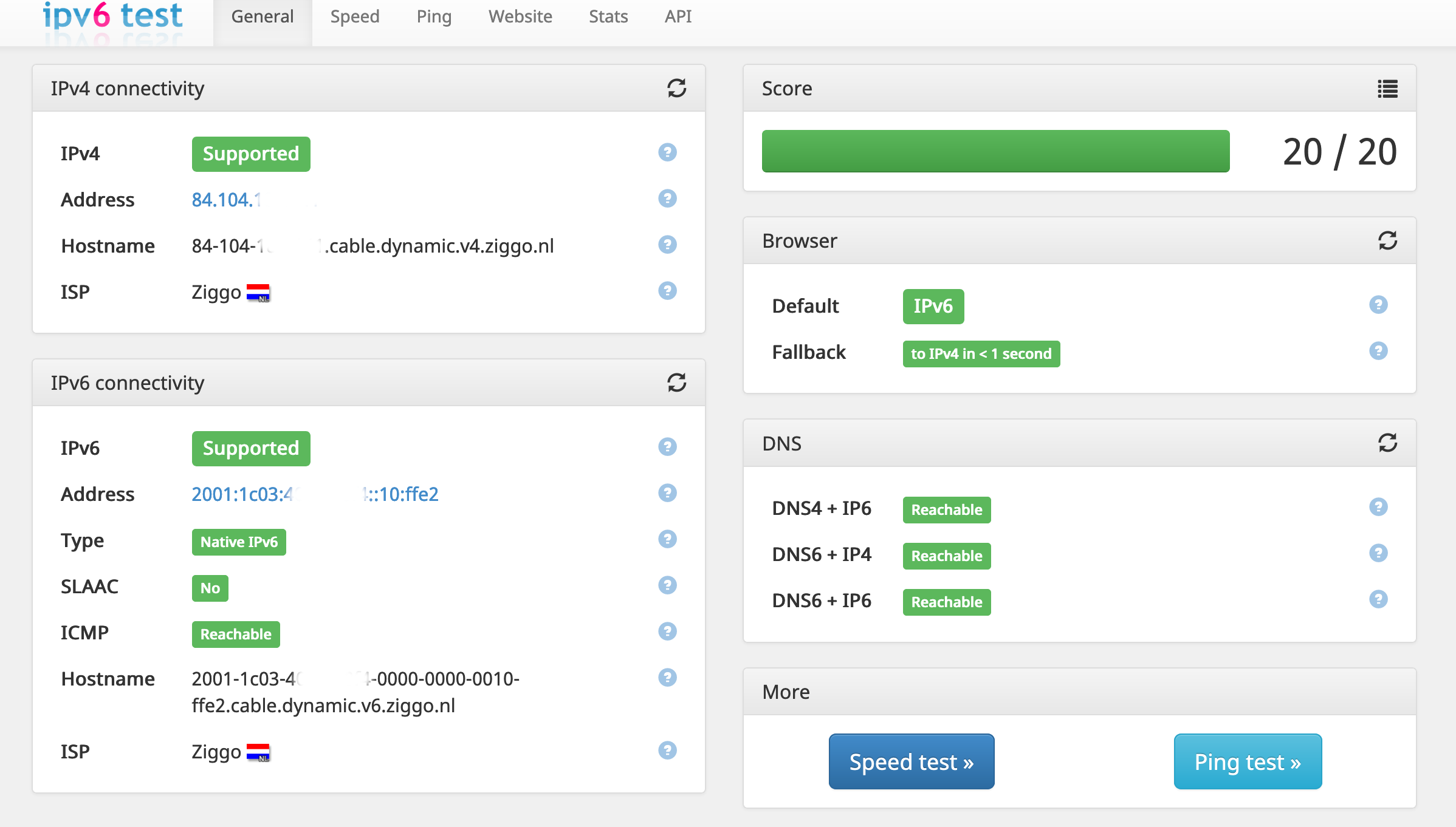

Een oude thread en ik weet niet of dit nog steeds geldt, maar ik heb op dit moment na eigenlijk van alles geprobeerd te hebben ipv6 werkend achter een Compal Connectbox icm opnsense router.
Via een tcpdump heb ik de delegated prefix /60 kunnen ontfutselen aan het modem en mijn 5 subnetten handmatig voorzien van ipv6 adressen. Op een andere manier is het me nog niet gelukt helaas in de WebGUI van opnsense.

Zelfs de reversed DNS van alle IP adressen verwijzen naar mijn aansluiting, vandaar een score van 20/20 in de test.
