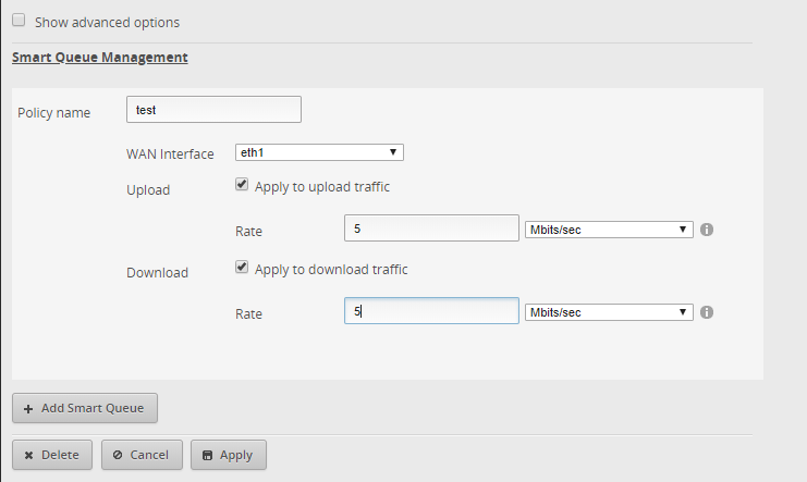

En ik ben ook wel benieuwd wat er gebeurt als je de QoS extreem laag instelt, max 5 Mbit/s down bijvoorbeeld. Speelt het probleem dan nog steeds?

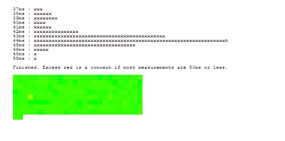

Met het instellen van de Qos op 5 Mbit/s heb ik inderdaad geen bufferbloat! zie screenshots
Iet anders dat me opvalt is de ping test deze resultaten waren om 2 uur nachts
Ik ben toen een potje gaan spelen en helemaal geen "lag" waar te nemen! dat was super hehe!
Wel bleef het bufferbloat op het zelfde niveau bij de test maar dit was geen bottelnek omdat ik alleen gebruik maakte van het netwerk. Persoonlijk verdenk ik de modem omdat het vrijwel "oud" modem is
