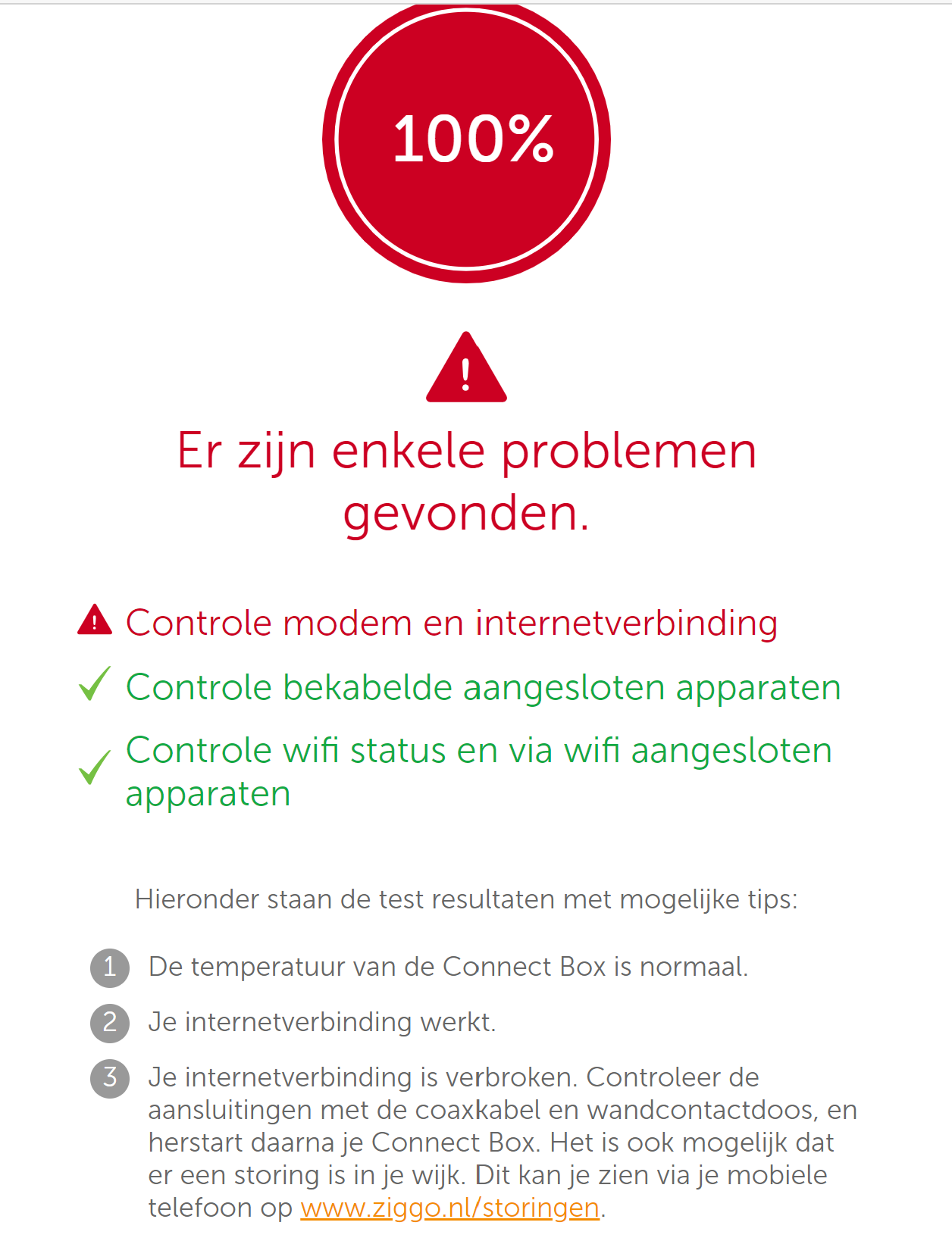

@hanh , de speedtest hierboven is rechtstreeks op de modem. En bedankt voor het ip adres. Die wist ik niet meer. Ik zit ingelogd en ik zie veel errors. COAX-kabel zit er goed in.
Je hebt een Compal modem waardoor aan de hand van de pre Reed Solomon (RS) errors uit te rekenen dat de verbinding tussen modem en CMTS slechts 1.5 uur op was. Veel te veel post RS errors, dus een verstoorde verbinding.
