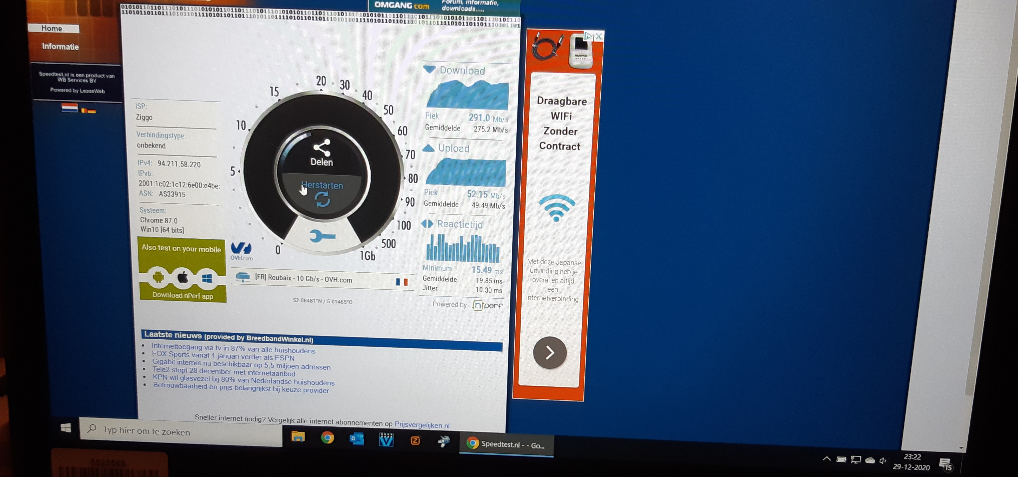

Goedenavond, hierbij 2 bekabelde speedtest van 2 andere sites.

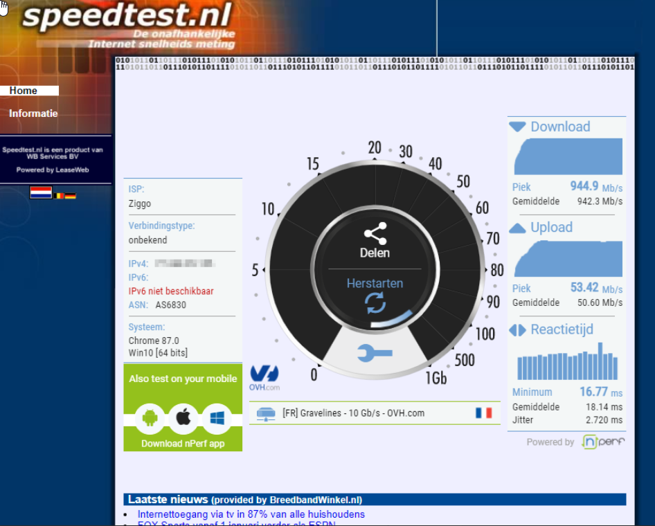

De foto van de hoofdaansluiting is bijgevoegd. Verder testen gedaan met bekabeld en wifi.
Bij bekabeld komen er 3 verschillende resultaten uit en gaat die niet hoger dan de laatste test.
Bij wifi blijft de test redelijk gelijk.
