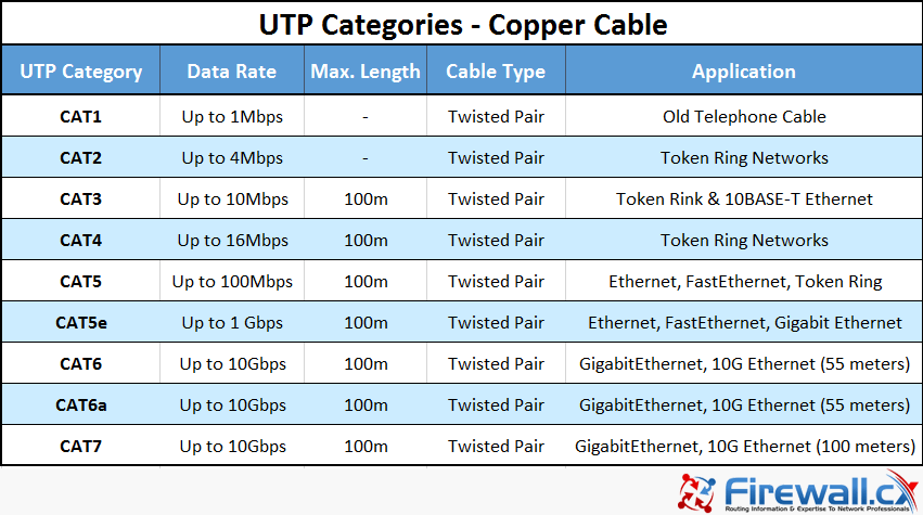

Oeps! Cat 5 gaat niet verder dan 100...

Goed om te weten en misschien een puntje waar ziggo op hun siten extra aandacht aan kan besteden. Hier hou ik nu wel rekening mee met de binnen bekabeling. Gelukkig is het meeste cat 7 🙂
Maar dit gaat helaas niet op voor mijn test die ik gedaan heb. Deze waren allen met een losse cat 6 en cat 7 kabel.
