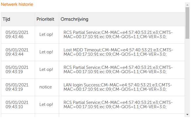

Op het moment dat het internet reset volgt de connectboxs de “normale” opstartprocedure. Het witte lampje begint te knipperen. Dan worden alle 4 de lampjes rood waarna ze groen beginnen te knipperen. Als dit proces is afgerond is de wifi zichtbaar, maar werkt het nog niet. Het internet via de kabel werkt dan wel. Hierna reset de router zich weer, dit keer echter zonder de rode lampjes. Al worden de lampjes wel weer groen. Dit hele proces duurt ongeveer 10 minuten wat ik erg lang vind.
Ik heb de Ziggo connectboxs die is aangesloten met een coax kabel (het appartement is vrij oud). Mijn vraag is als volgt. Moet ik een monteur vragen om de bekabeling te controleren en repareren of zou een nieuwe router afdoende kunnen zijn? Gezien de pandemie en de werkdruk zou het mij goed uitkomen als een nieuwe connectboxs zou volstaan, maar goed het internet moet het goed doen.

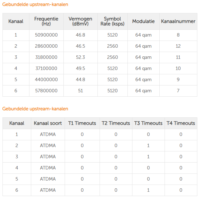

Alvast bedankt voor de tijd en moeite van het lezen en beantwoorden. Onderstaand staan de logs van mijn connectbox wat hopelijk genoeg is voor een antwoord.
Deze fouten staan er elke keer sinds ik het check, als ik dit google kom ik op het volgende topic uit: https://community.ziggo.nl/internetverbinding-102/internet-valt-bijna-elke-dag-uit-meerdere-keren-pe... Op basis van dit topic heb ik alles al geprobeerd waardoor ik tot de conclusie kom dat het gerepareerd zal moeten worden. Ik hoor graag van jullie.

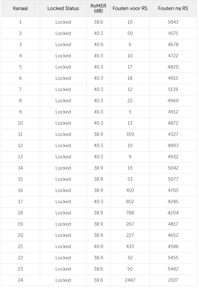

(ik heb op hele specifieke kanalen 17/18/19 enorm veel fouten zitten. Echter ziet dit er al weer anders uit dan een paar dagen geleden.)
Upstream heeft volgens mij totaal geen problemen gezien er nauwelijks fouten in zitten en mijn 25 mb/s upload het altijd goed doet.

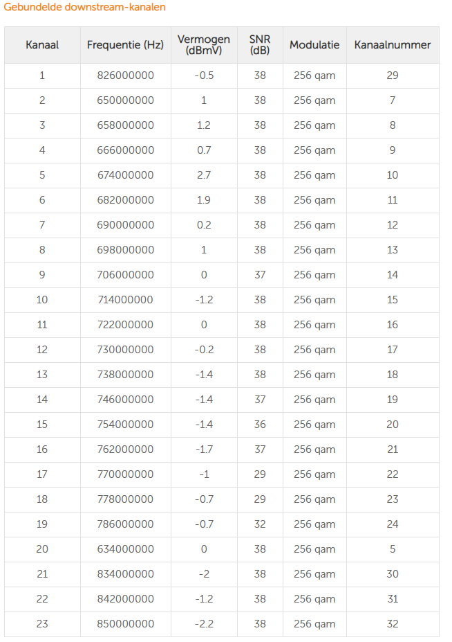

Je hebt last van:
  • Veel signaal verlies op je verbinding: je upstream is tegen het maximum aan op kanaal 3. De downstream is aan de lage kant.
  • Er zit veel ruis op kanalen 17, 18 en 19, fouten na RS gaan flink omhoog.

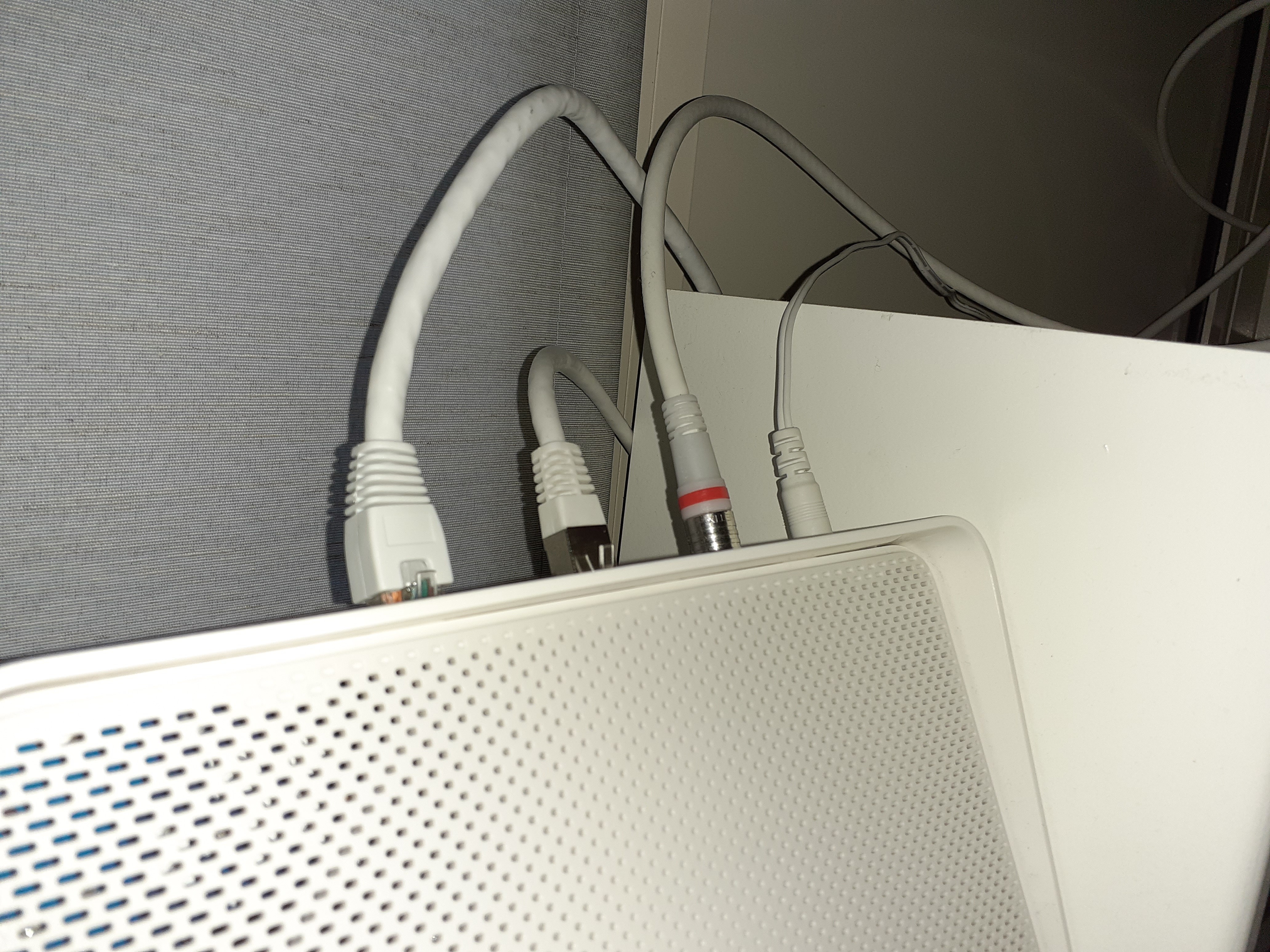

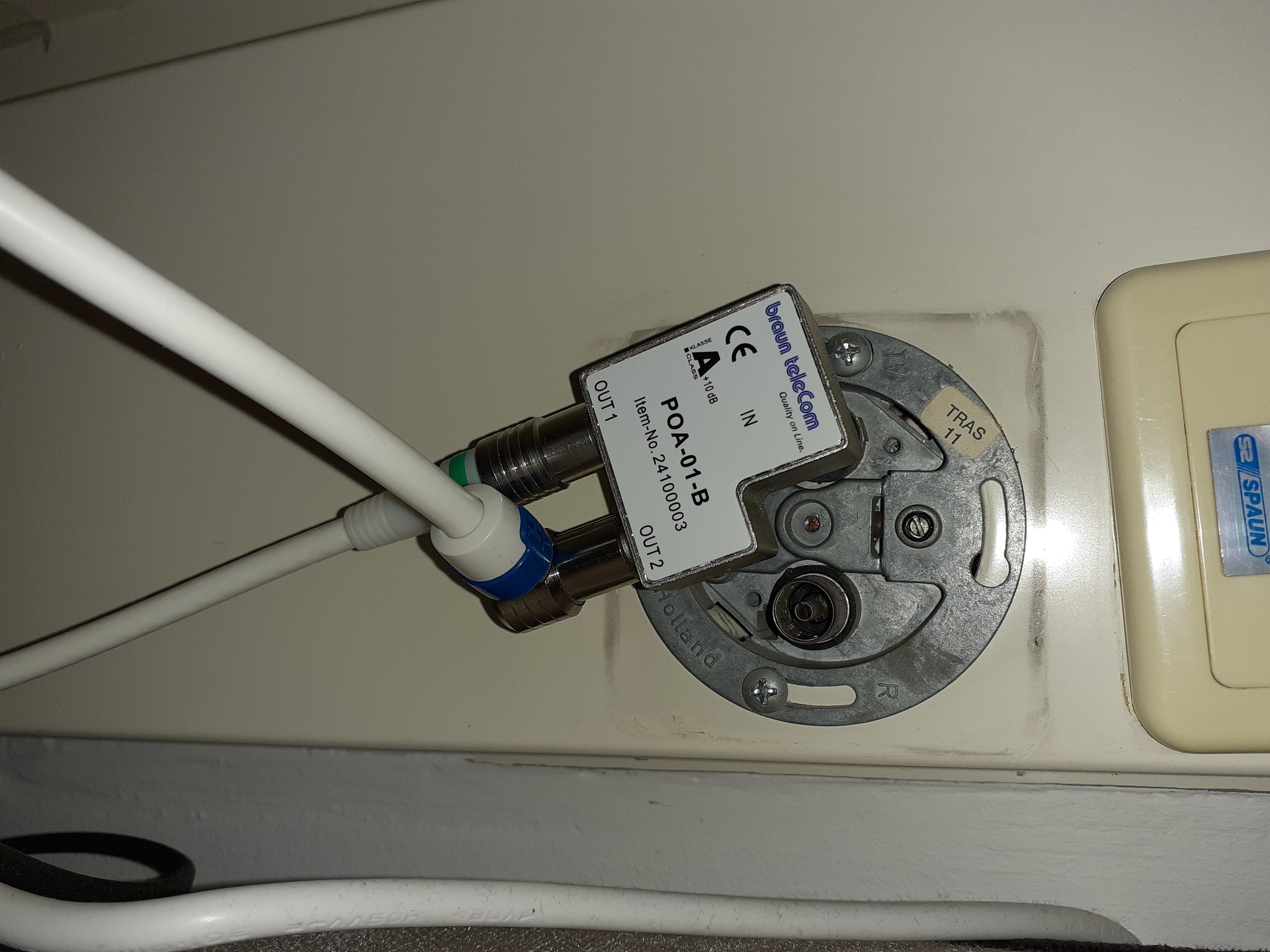

Kun je foto's maken hoe het modem op het AOP aangesloten zit?

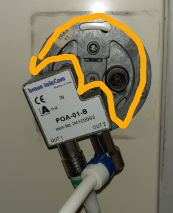

Ik had het kapje er af gehaald omdat ik ergens had gevonden dat dat mogelijk zou helpen, echter had dit geen succes.
Links naar de connectbox en rechts naar de tv.
Ik hoor graag van je.
Henno

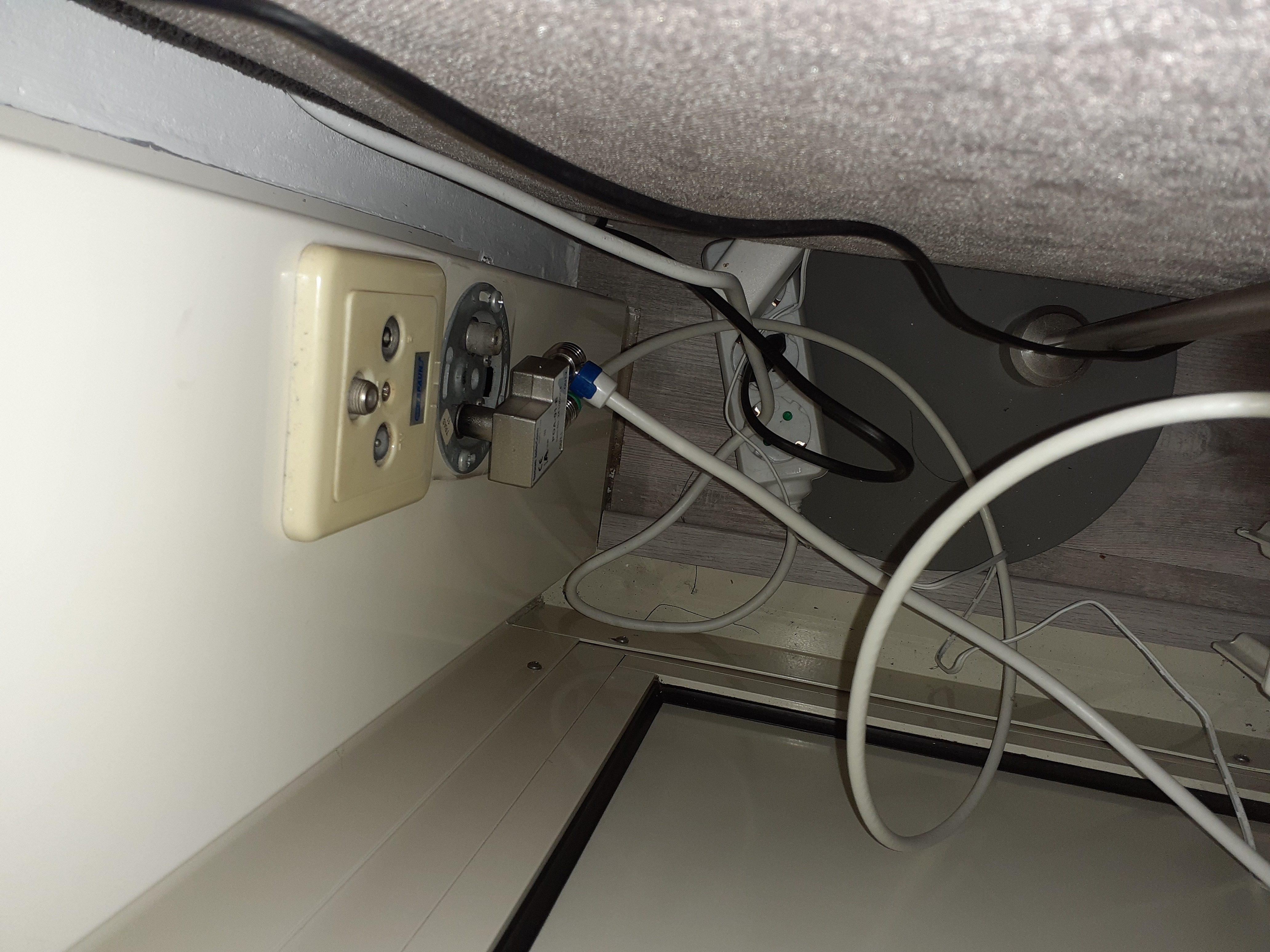

Is dit de eerste aansluiting van Ziggo?
Heb je een meterkast waar die wellicht zit?
Zie je als je de POA-01 opzij draait daar een groene grondkabel zitten?
De aansluiting, de Tras, op de foto is zeer gedateerd, en de aansluiting erboven ook. Deze bieden niet voldoende afscherming tegen instraling van 3G / 4G / 5G en Digitenne, vandaar die ruis.

Dit is inderdaad de eerste aansluiting van ziggo voorzien van de groene kabel. (ik dacht dat de connectbox het niet zou doen als ik een andere zou pakken) In de meterkast zit geen aansluiting.
Ik had die mogelijkheid online ook gezien en dat lijkt me een juiste conclusie. Al hou ik dan 2 vragen. 1: wat zou een oorzaak kunnen zijn dat ik er tot voor december geen last van heb gehad? en 2: hoe kan ik zorgen dat dit wordt opgelost? moet ik hiervoor een monteur laten komen of kan ik dit anders oplossen?

De 5G mast kan zeker een hele goede oorzaak zijn in jouw situatie. Henno benoemde namelijk al: '’De aansluiting, de Tras, op de foto is zeer gedateerd, en de aansluiting erboven ook. Deze bieden niet voldoende afscherming tegen instraling van 3G / 4G / 5G en Digitenne, vandaar die ruis.'’
Een nieuwe techniek en een verouderde aansluiting die daar niet goed tegen beschermd is vaak vragen om problemen. En zoals je zelf al aangeeft zijn de problemen begonnen met de komst van de 5G mast; dus het is zeker realistisch dat dit de oorzaak is. Goed ook dat je even naar veranderingen in je omgeving bent gaan kijken!

@Tristan.Nieuwenhuis De eerste aansluitcontactdoos wordt vervangen en in 99,9% van de gevallen werkt alles weer zoals het zou moeten.
Als alles aangesloten is, het modem 30 seconden van de stroom en weer aanzetten, er zouden dan geen Fouten na RS te zien moeten zijn.

Beste allemaal,
Vanmiddag is de monteur langs geweest en hij heeft in een zeer hoog tempo de aansluiting vervangen waarna de router het (sindsdien) goed doet. hij heeft zelfs aangeraden om contact op te nemen met ziggo om de kosten vergoed te krijgen gezien het onderhoud was en niet iets waar ik wat aan kon doen. Ik heb zojuist opgezocht hoeveel fouten er nog zijn en daar heb ik nog een vraag over.
 Het zijn er drastisch minder dan eerder en ze zijn (mooi) verdeeld. is dit een hoeveelheid waar ik me zorgen om moet maken of is er nog iets wat ik moet doen? Zijn tip was “mochten er nog problemen zijn dan moet je een nieuwe modem bestellen". ik hoor graag van jullie!
