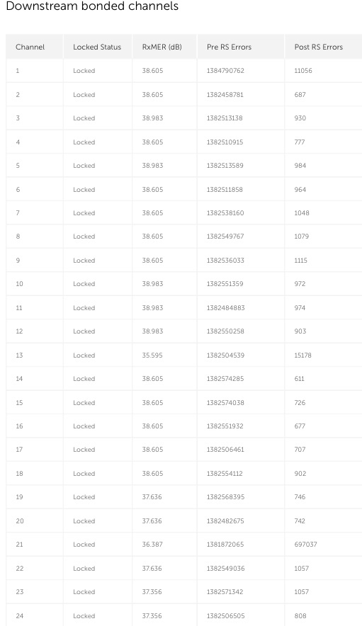

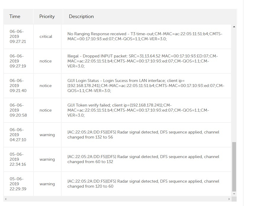

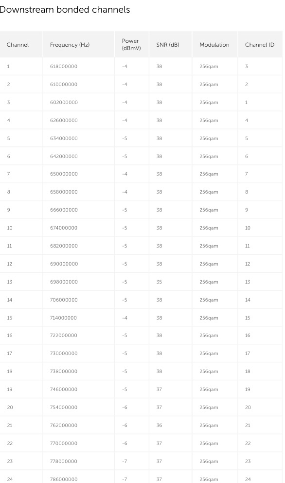

Kun je hier uit je modem je downstream en upstream waarden plaatsen met een screenshot en het onderste deel van de Netwerk historie?
https://community.ziggo.nl/deel-je-tip-91/waar-vind-ik-de-up-en-downstreamwaardes-van-mijn-modem-29212
En kun je een foto hier plaatsen van de eerste plaats waar Ziggo je huis binnenkomt met eventuele splitters en versterkers op de foto?

Woops, had niet door dat ik zoveel had gestuurd. Maargoed, hier nog het onderste gedeelte van het Netwerk Log. Ik weet niet of het nog nodig was maar ik zal een afspraak maken met een Monteur, Bedankt voor de reacties. 😃

Waar gaat die groene/witgeschilderde coax kabel naar toe die aangesloten is op de TRIS? Als die ook weer naar een einddoos gaat met daarop een splitter, dan heb je mogelijk teveel demping en daardoor een te zwak signaal voor de downstream kanalen. Ze zouden overigens bij Ziggo die script kiddie moeten ontslaan die besloten heeft om de DOCSIS log vol te pompen met allerlei zinloze notice meldingen.

Ik zou wel blij zijn met wat meer en deze info, dan weet je ook dat je een op de 5 GHz een ander Wifi kanaal moet kiezen wat buiten de radar frequentie ligt.
Het is een gebruikersmodem en geen specialisten modem.
