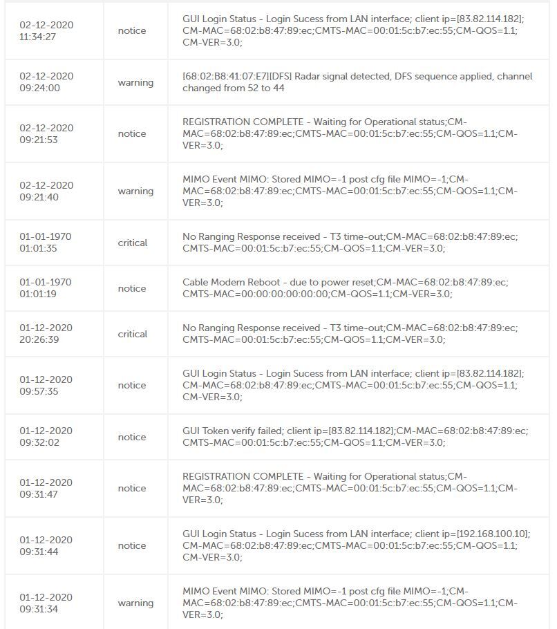

Het modem staat in bridge mode en hij herstart zich uit zichzelf. Het lampje op het modem knippert dan eerst wit, vervolgens brandt hij continu wit en daar switch hij naar een groen lampje en dan knippert het lampje van de data groen en vervolgens continue en hebben we weer verbinding. In de netwerk history staat dan de melding Cable Modem Reboot - due to power reset.

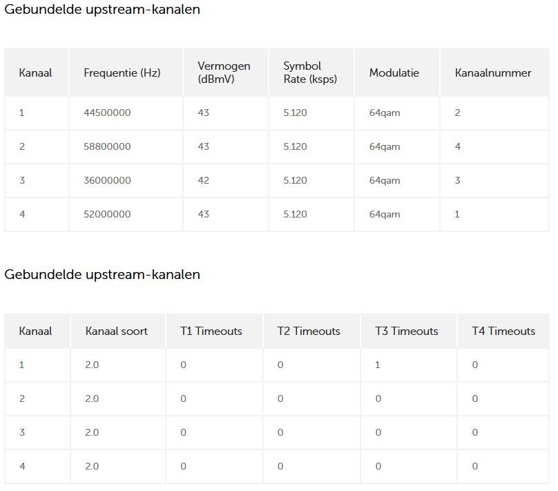

Ik zal zo de foto’s van de aansluiting en de up en downstream posten. Aanstaande maandag komt monteur 4 langs om te kijken of die wat kan vinden

Vergeet ook niet de volledige netwerk historie log bij de up- en downstream te vermelden.
Goerie
Level 4
De netwerk historie
De downstream
De upstream

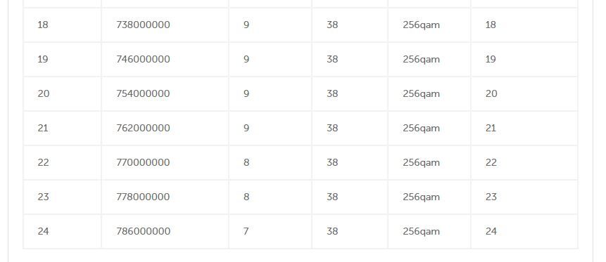

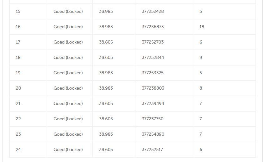

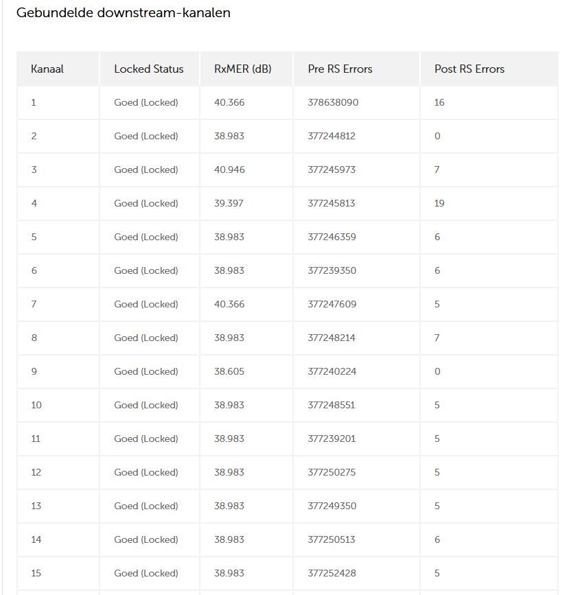

Heb je maar 17 downstream kanalen?
Haal het plastic kapje van de POA-01 af, dan kan deze misschien iets dieper in de AOP.
Goerie
Level 4
Sorry was niet de volledige downstream
Het vervolg
