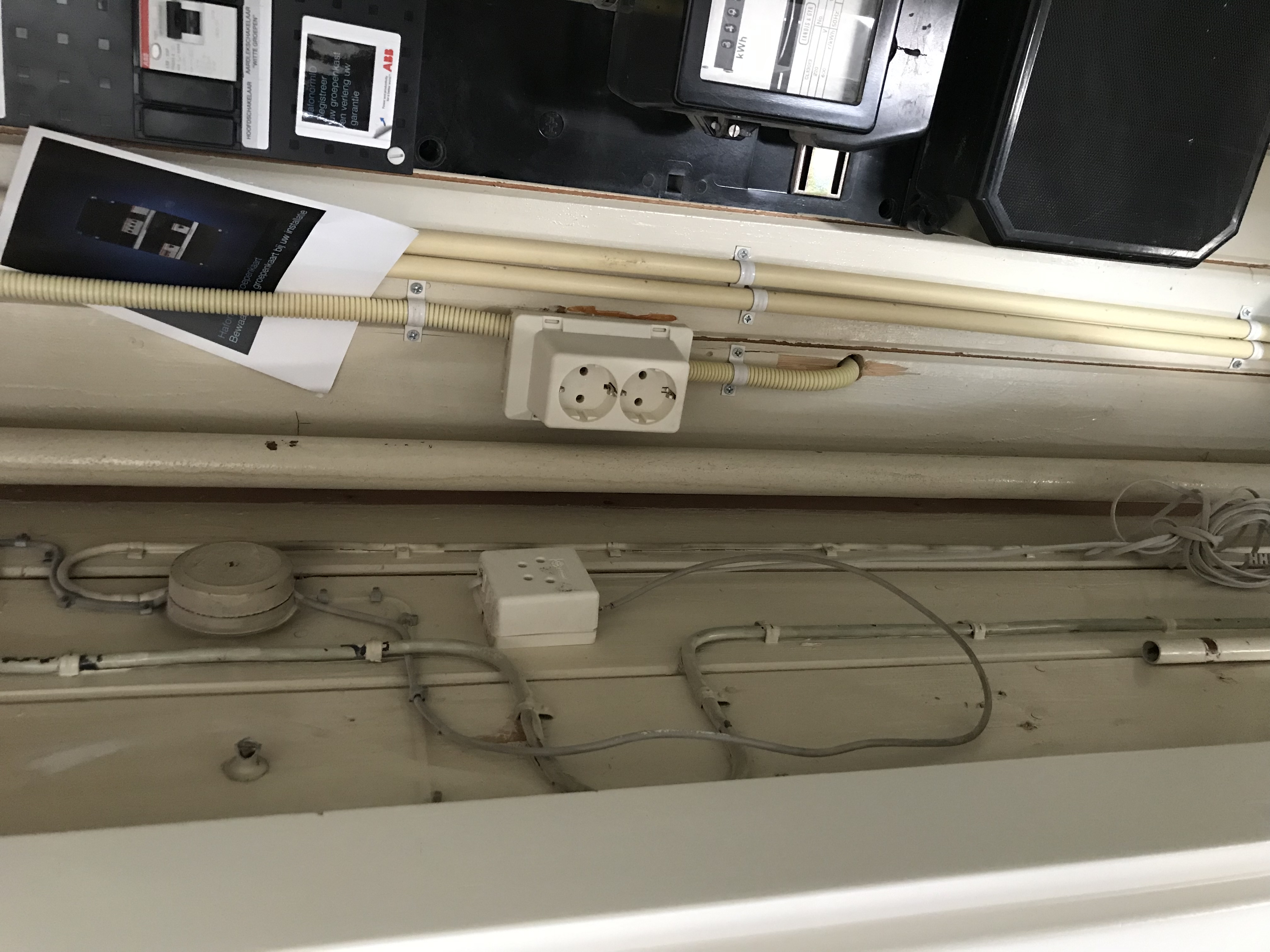

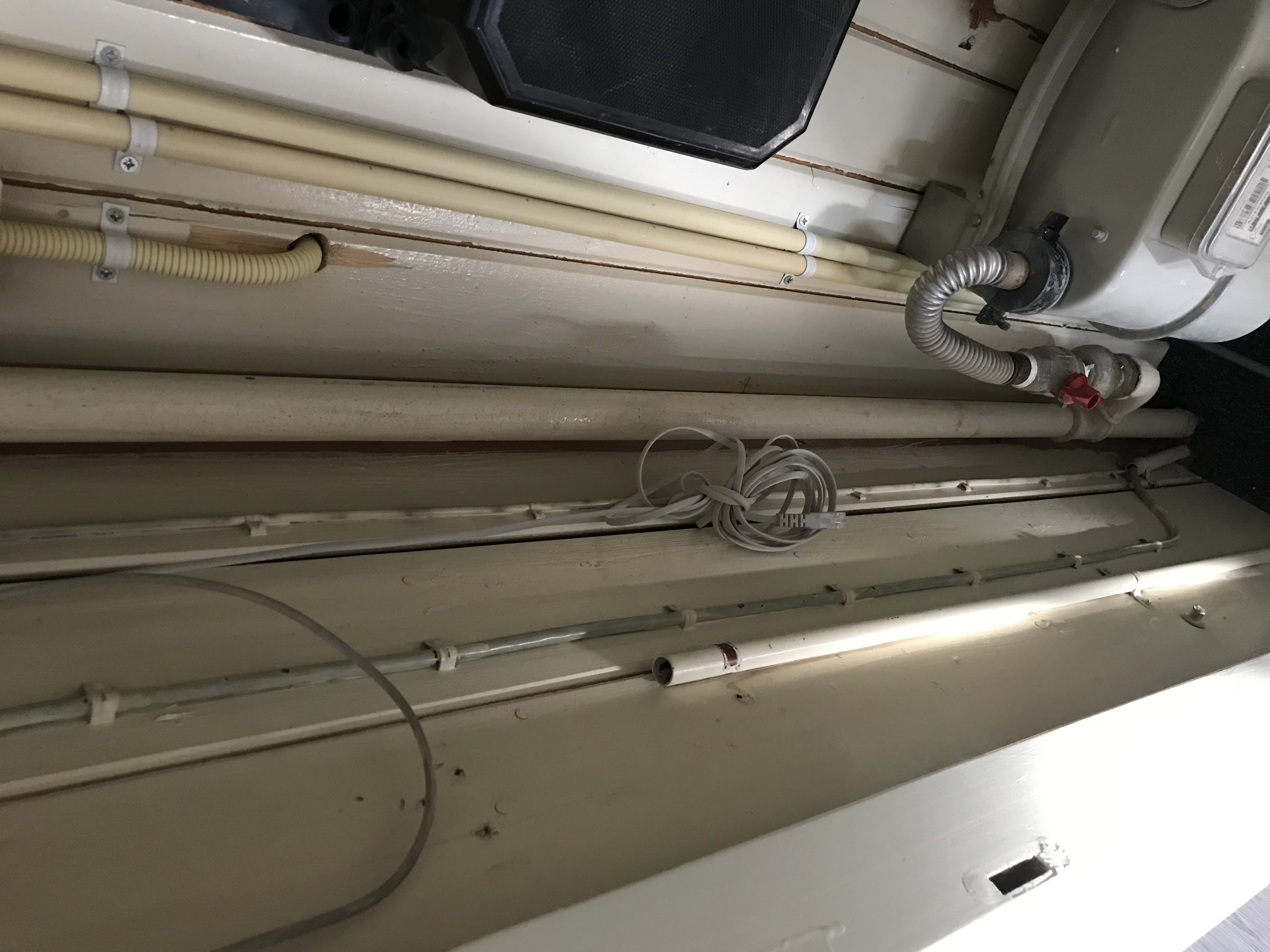

Negatief. Er komt een witte draad uit bij het AOP.
Bijgevoegd heb ik nog de foto van de meterkast, maar daar zie ik geen groene kabel. Kan het zijn omdat het appartement al wat ouder is dat er nog een andere kleur draad werd gebruikt?

hanh Ik heb nog wat onderzoek gedaan maar ik kan echt nergens een groene kabel tevoorschijn toveren. Dit gebouw is gerenoveerd. Mogelijk hebben ze, zoals Be rt aangeeft, andere kleur bedrading gebruikt. Dat is natuurlijk zoeken naar een speld in een hooiberg.
De maat van een maat van mij woont ook in dit complex. Volgens hem komt de groene draad binnen in de meterkast.
Ik heb hem gevraagd een foto te maken zodat ik weet welke kabel het precies is.
Zodra ik hiervan een foto heb (in de loop van morgen), dan deel ik die met jullie.

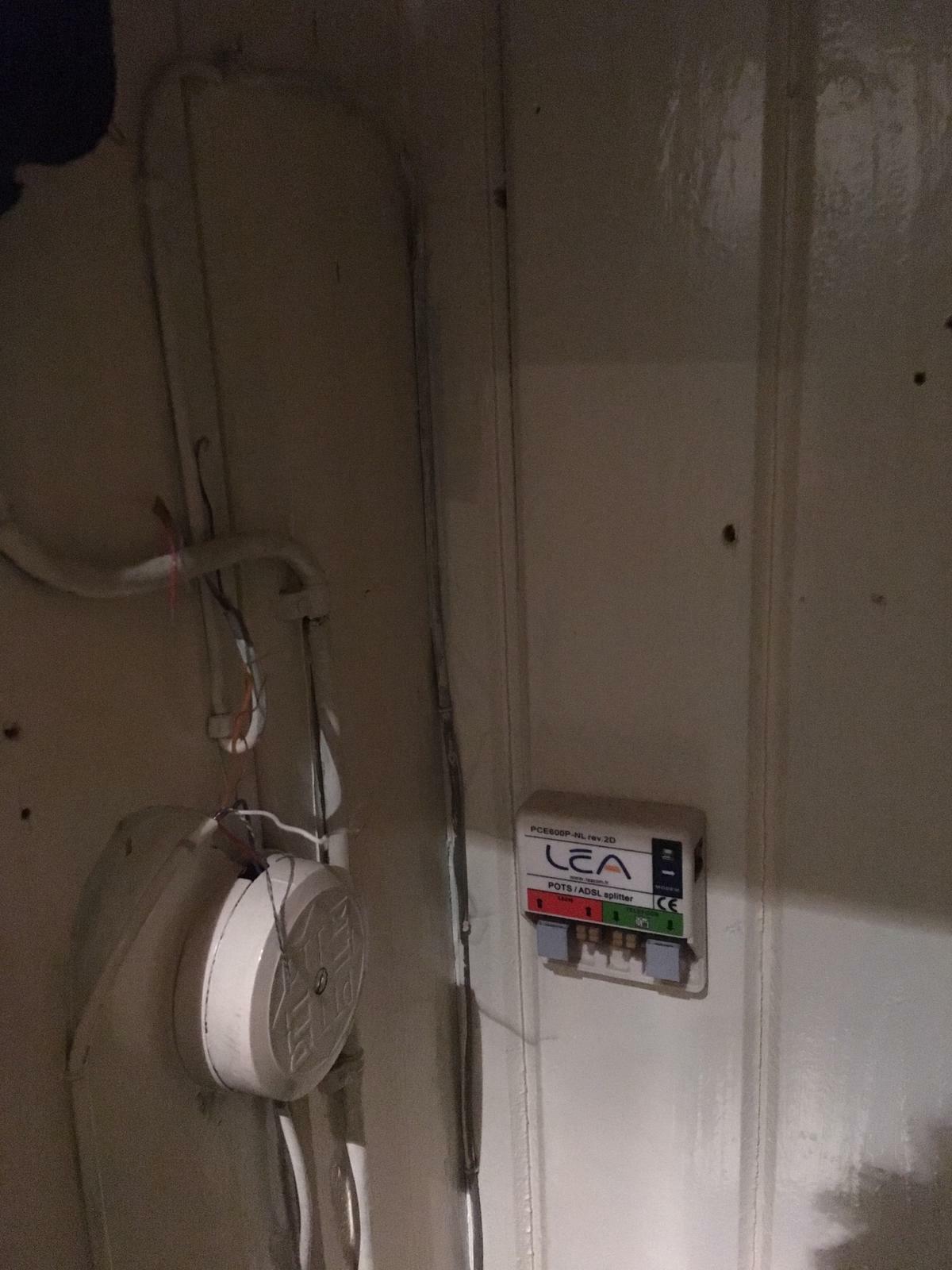

Zojuist foto’s ontvangen. Ook daar wordt ik dus niet veel wijzer van.
Hebben jullie enig idee? Monteur bestellen bij Ziggo?
hoor het graag!

Ik krijg sterk het gevoel dat de groene draad verlengd is bij de renovatie middels andere kleur draad. Daar ik nergens wat terug kan vinden.
Het AOP was volgens hanh aan vervanging toe?

Fester 538
Dit is vrij duidelijk een beun bezig. geweest met renovatie aop die duidelijk van overdreven gezegt van de middeleeuwen zou een eengatsmoeten zijn beste is ziggo bellen en een monteur laten komen de groene kabel die moet ergens zijn
