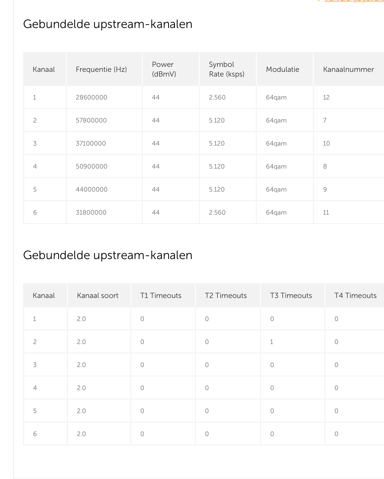

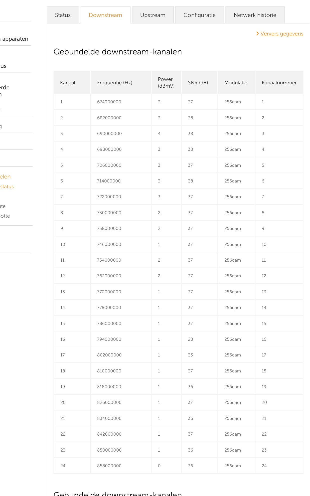

dit zijn mijn gegevens, volgens mij zien die er wel oke uit.
Het lijkt erop dat het probleem zich vooral voordoet als er een netwerkkabel aan het modem is aangesloten (van tv bv) toen ik dat niet had herstartte het modem niet.... of ik moet net niet thuis zijn geweest. Maakt overigens niet uit in welke netwerkpoort de kabel zit.

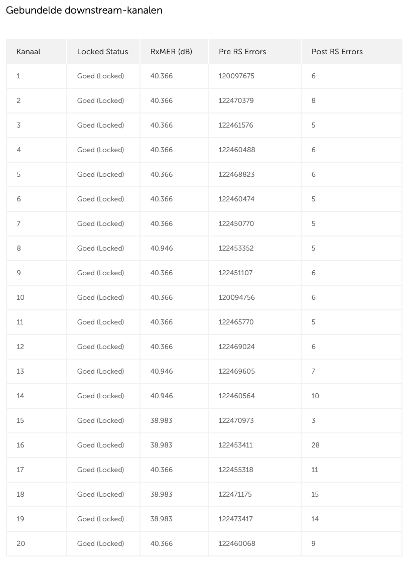

We willen ook graag het scherm met de (pre(rs)) errors.
Het kan een probleem zijn met (4g) instraling. Die zie je daar goed op.

Is dat deze?
Steefb
Nee deze.
CvanRooij
Aah, excuus.
Steefb
Je hebt dus op kanaal 16 en 17 veel errors, grote kans dat het aan ja AOP licht of aan je coax, Een foto van de plaats waar Ziggo je huis binnen komt (AOP) zou helpen.

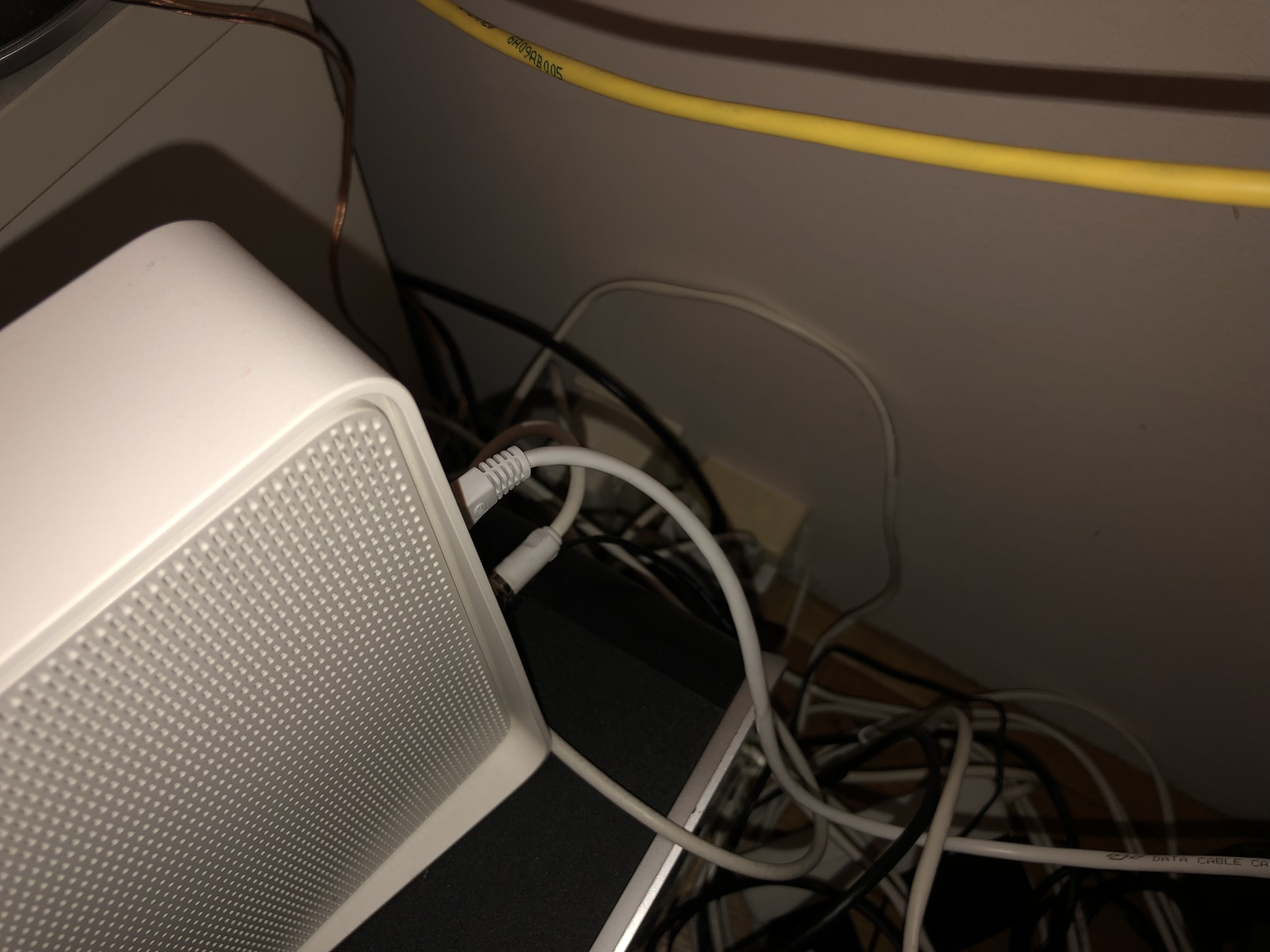

Connectbox zit vlakbij de AOP, coaxkabel wellicht verouderd....

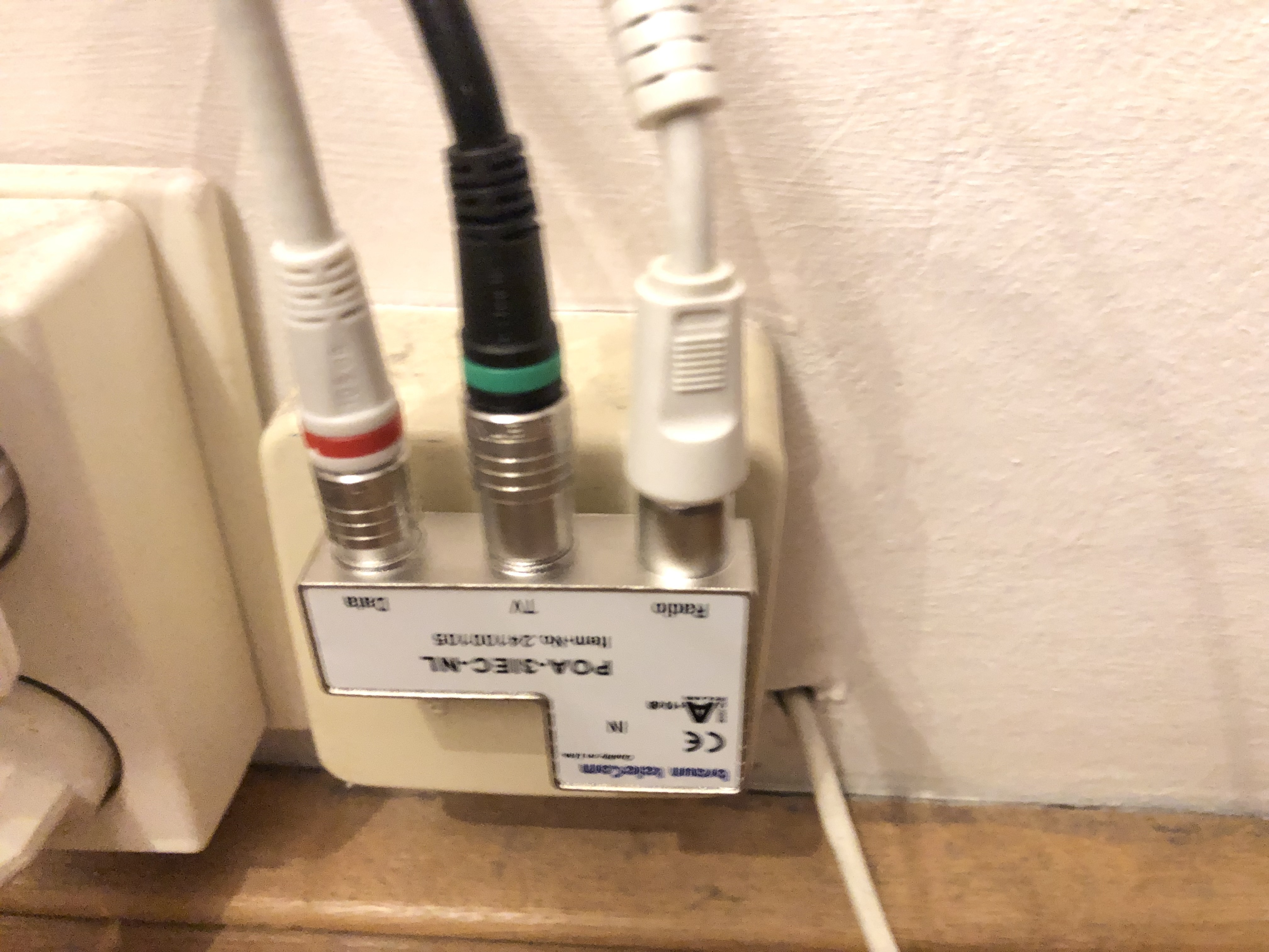

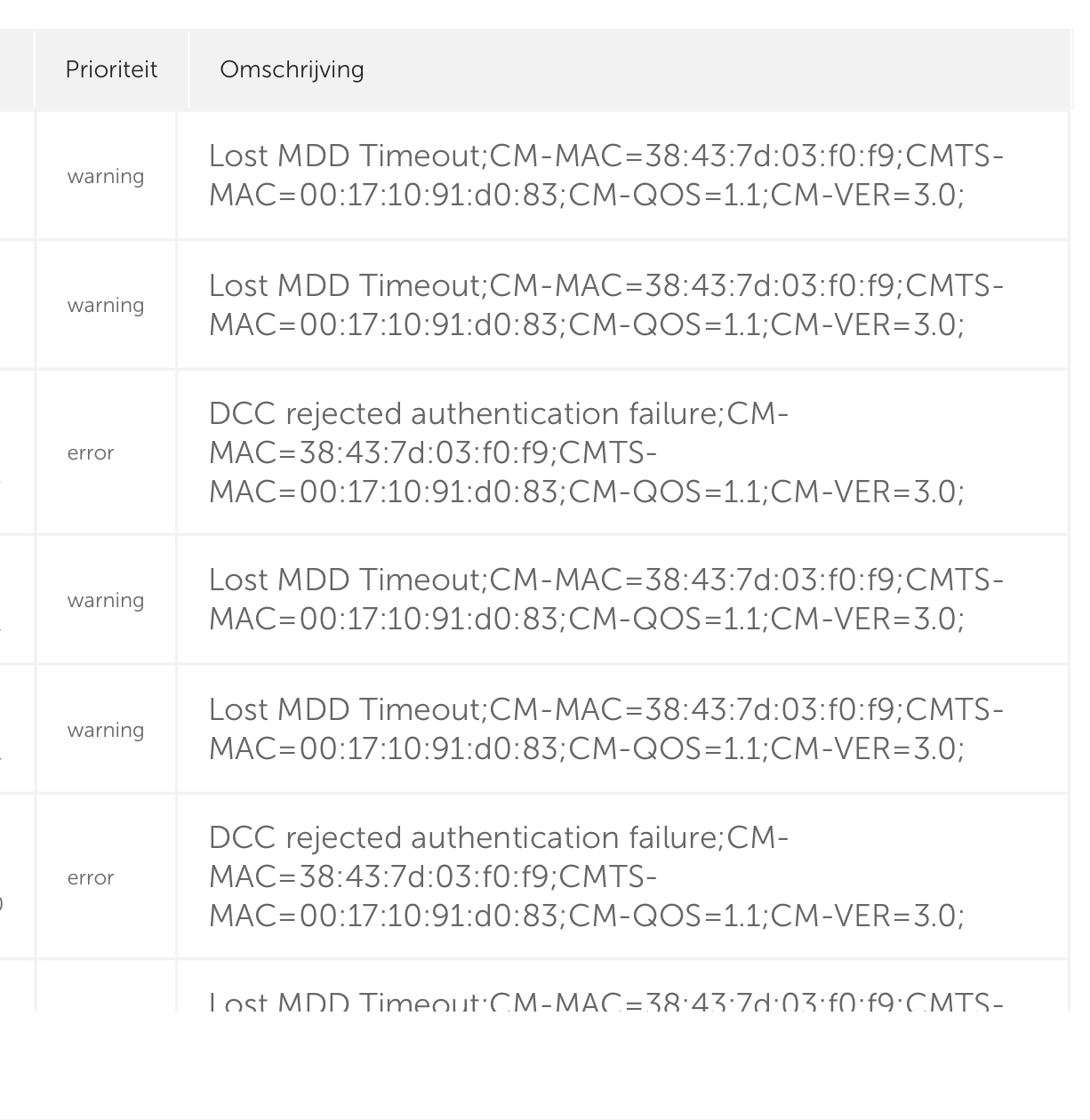

Modem blijft zich maar herstarten na nieuwe kabels nieuw aansluitpunt, begint nu wel beetje vervelend te worden. Is dit niet gewoon een modem probleem?
Begrijp ik dat er een nieuwe witte doos is geplaatst bij je? CvanRooij
Zo ja, kun je hier een foto plaatsen van de nieuwe situatie en nog een keer de gebundelde downstream kanalen?
En als je nog zin hebt de downstream en upstream dBmV waarden?

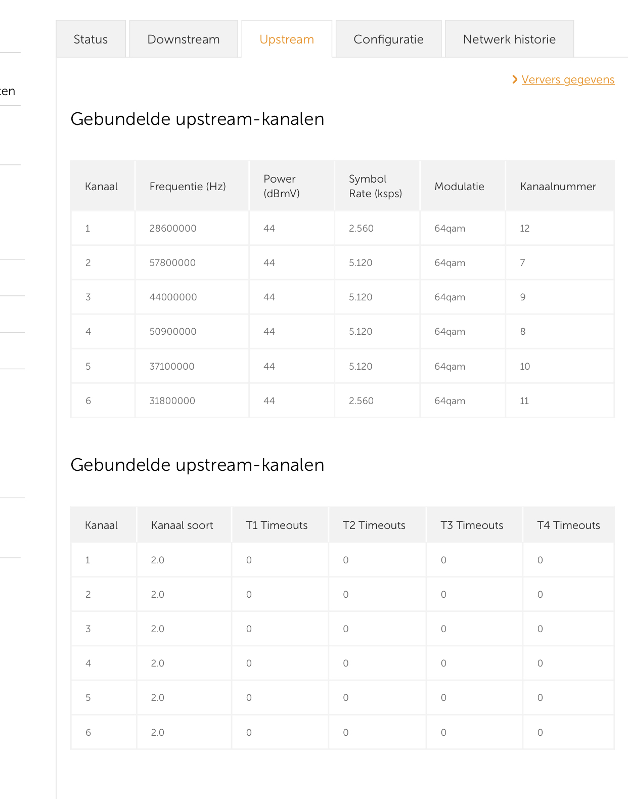

CvanRooij
Zoals je kan zien, veel fouten bij 16 en 18
Zit er achter die splitter een nieuwe doos met één gat?
Of is dit er nog één met 2 gaten?
CvanRooij
2, eentje radio en tv
