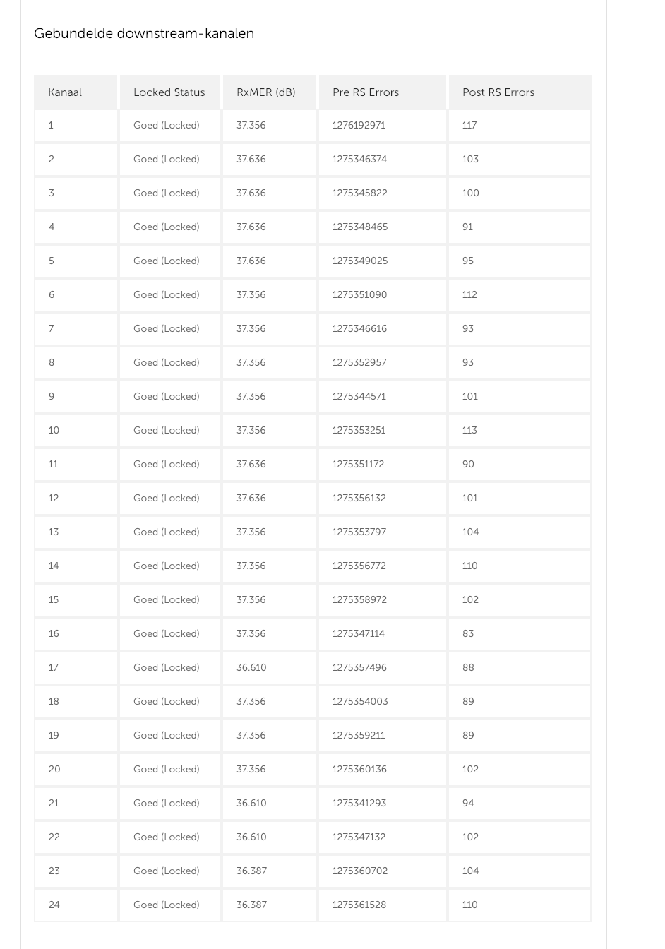

Ook bij de gebundelde downstream geen enorme errors meer:

Bijgaand twee printscreens waarin te zien is dat er T4 timeouts zijn rond de tijd van de storing vanmiddag. Ik zie in  Ziggo geeft aan dat er constant goed signaal zou zijn. Toch doet het modem iets uit zichzelf waardoor internet in huis compleet wegvalt. Om je vraag voor te zijn: in de netwerkstatus in de setup van het modem staat dat er geen gebundelde downsteam kanalen zie ik niet meer dan 20 Post RS Errors.
