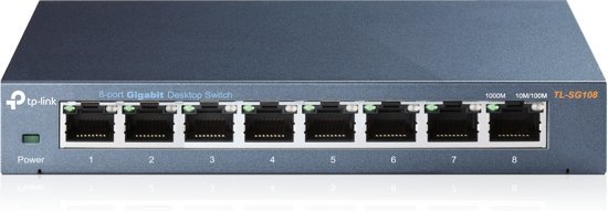

er zijn switsen die niet echt wil gaan met een arris connect box.  deze switch die werkt wel samen met een arris
TP-Link TL-SG108 - Switch

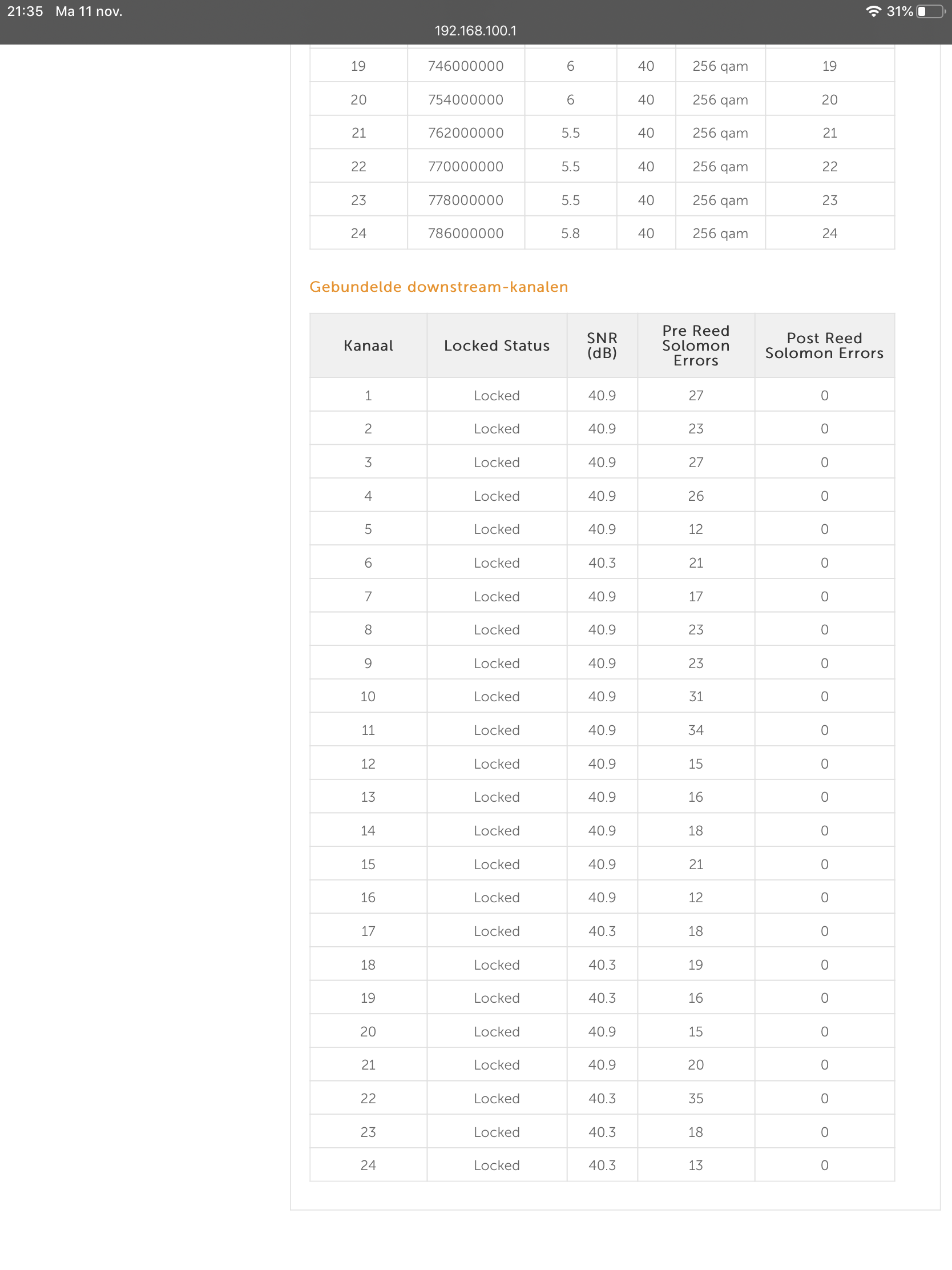

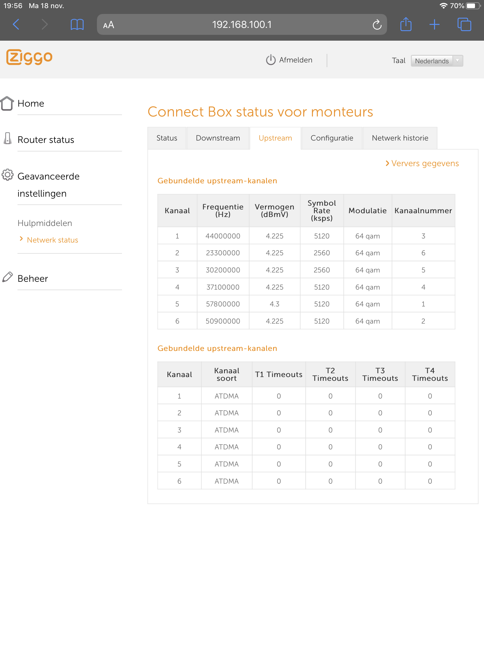

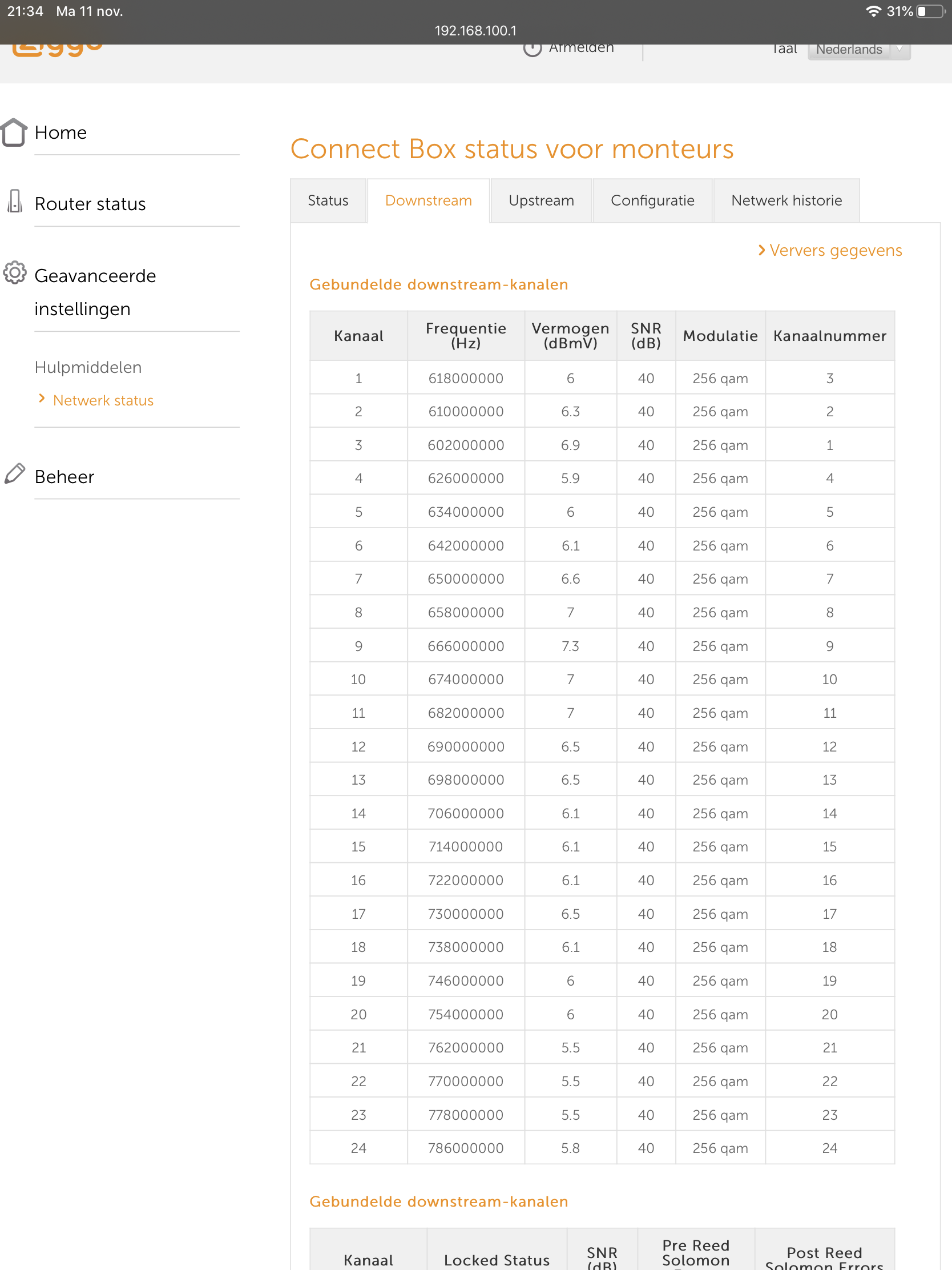

zou je eens de pagina s kunnen posen van de up en downstream van de modem , kunnen we zien of er een singaal probleem is , omdat je ook aan geeft dat deze een paarkeer per dag het internet eruit gaat
Acem
Fester 538
deze waarde zien er goed uit .

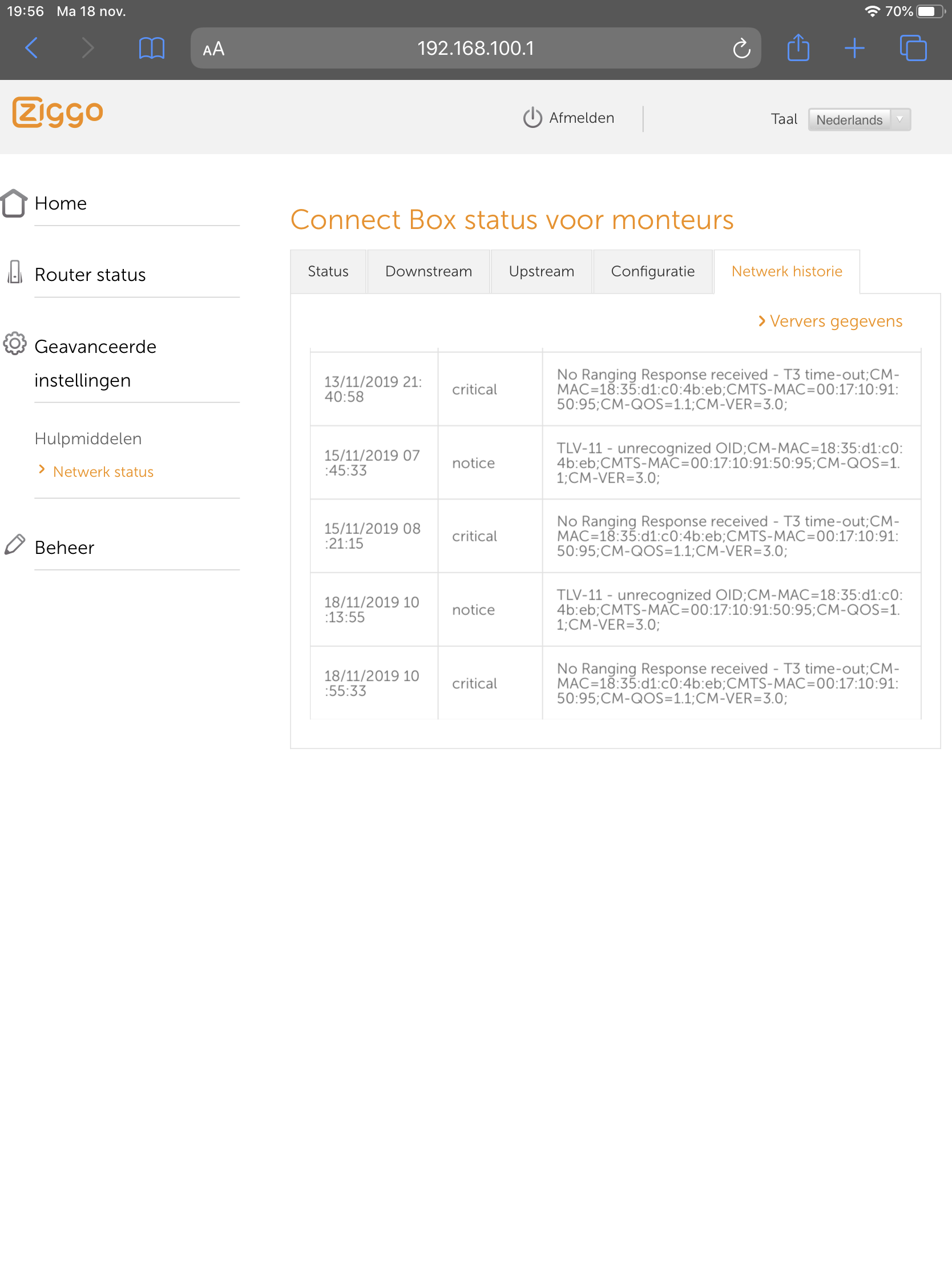

kun je de  voledige netwerk history eens posten van de modem ,  en daarbij wat foto s van de aop splitter en evt singaalversterker,
Mark
Gezien het aantal monteurs wat al bij jou over de vloer is geweest ga ik ervan uit dat de aansluiting van het modem in huis helemaal tip-top in orde is. Ik zie alleen wel veel T3 foutmeldingen in de verbinding van jouw modem, dat duidt toch nog op verbindingsproblemen naar buiten toe, ondanks de acties van de monteurs.
De relatie tussen de genoemde T3 timeouts en het niet goed functioneren van de verbinding via een switch kan ik nog niet helemaal aan elkaar linken… Misschien is het niet gerelateerd, maar goed is het niet. Ik zou hier toch weer een monteur voor inplannen.

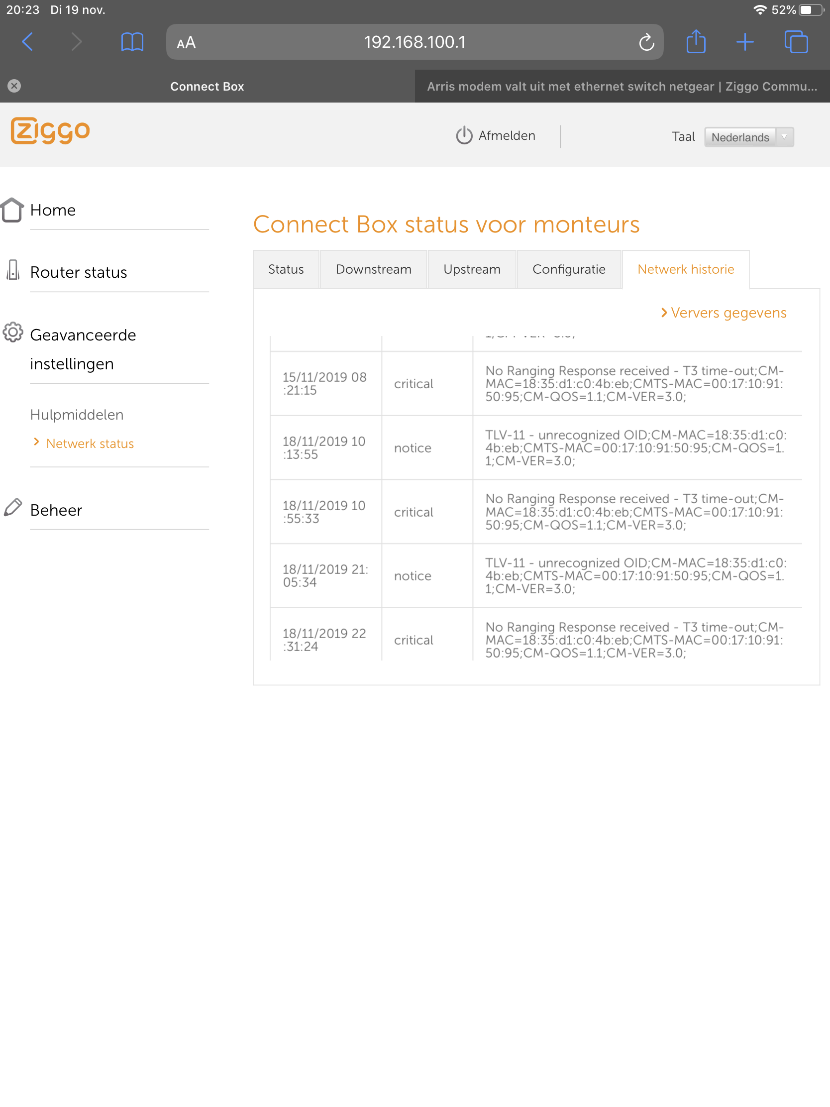

Hallo Mark,
Als ik het arris modem in bridge mode zet en mijn wiegen WiFi router erachter dan heb ik geen problemen. De fouten in het netwerk merk ik dan iig niet in huis. De t3 fouten ontstaan vooral als ik het arris modem als router gebruik. Vaak valt het “vastlopen” van het modem samen met een t3 fout. Ik de dagen dat ik het arris modem in bridge mode heb staan zie ik ook geen fouten.
er lijkt dus wel een relatie te zijn, vandaar ook mijn vraag of ik geen ander ziggo modem kan krijgen. Van het arris modem heb ik er al 3 gehad. Het is dus niet exemplarisch.

Ik geloof niet dat de T3 foutmeldingen verdwijnen als je het modem in bridge zet, ik zie vrijwel constant T3's met uitzondering van enkele korte periodes. Ik neem aan dat je het modem een aantal dagen (iig langer dan 12u) in bridge hebt gehad?
Welke apparatuur gebruik je verder nog in huis? Misschien dat een van de apparaten zorgt voor de crash.
Acem
Hallo Mark,
ik zie T3 fouten op de 18e en 15e. Dat zijn de dagen waarop ik weer een poging heb gedaan om zonder mijn eigen router te werken. In de tussenliggende dagen staat het modem in bridge mode en is er nagenoeg nooit een t3 fout.
de huidige opzet is als volgt, arris modem daarna een Cisco router met dhcp, vandaar een netwerkkabel naar de switch met daarop het next kastje, een Apple TV, een Xbox en een Bose Speaker. Op de WiFi zijn de rest van de apparaten aangesloten zoals de keukenapparaten van siemens, tablets, printer en computers.
zie jij in de ziggo systemen meer t3 fouten dan ik in het modem zie?
Mark
Ik heb daar een ander tooltje voor:
In jouw modemlog zie je bijvoorbeeld op 15-11 een T3 en de volgende entry is een TLV-11 op 18-11. Die informatie is echter zeer onvolledig, want tussen de eerste T3 en de nieuwe TLV-11 log kunnen er meerdere T3 foutmeldingen hebben plaatsgevonden (die logt hij niet steeds als nieuwe regel), in dit geval zijn dat 43 T3's geweest:
Aangezien jij via je eigen router geen problemen ervaart in deze periode kunnen we de T3s wegstrepen als oorzaak.
